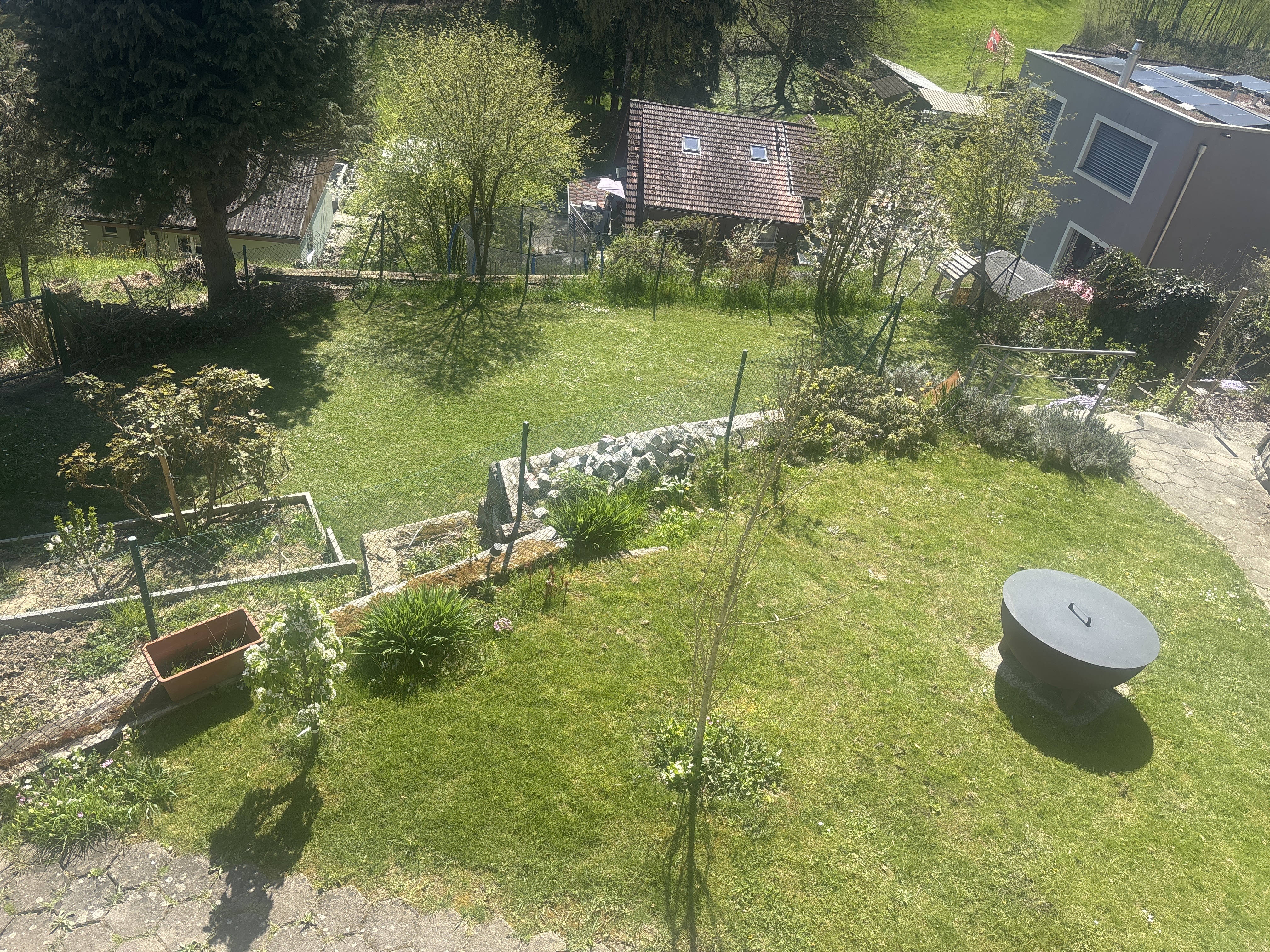

Gemäss Beschreibung ist es möglich, den Mova 600 auf einer zweiten Ebene ohne Ladestation und ohne Übergang zu betreiben. Bis jetzt habe ich es jedoch nicht hingekriegt, eine zweite Karte auf einer anderen Ebene zu erfassen wo keine Ladestation installiert ist. Kann mir hier jemand weiter helfen?
Besten dank.
( Auf dem Foto sind beide Ebenen erfasst. In der unteren Ebene ist die Ladestation installiert)
