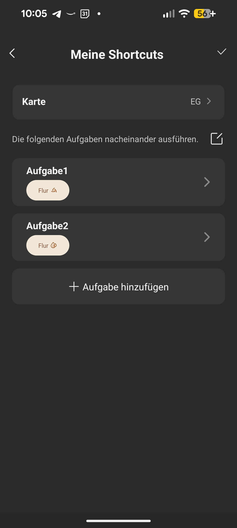

Da ich selbiges Problem in unserer Diele mit unserem V50 hatte, habe ich mir eine Reinigungssequenz angelegt (Kurzbefehle einrichten) , in welcher ich den Flur erst saugen lasse und ihn dann noch einmal zum Wischen schicke.
Dann saugt er zwar die Stellen, wo früher die Fußmatte lag, intensiver, merkt aber, dass dort doch kein Teppich liegt und beim darauf folgenden Wischen wischt er den gesamten Flur.
