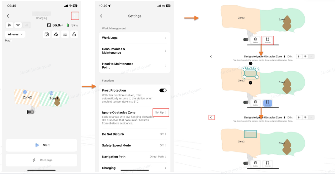

Der neue VIAX 250 ist angelernt. Die zu mähende Fläche ist recht einfach quadratisch strukturiert und ca. 100 qm gross. Sie wird allerdings komplett von einem losen Plattenweg durchzogen ( Abstand ca. jeweils 50 cm zwischen den Platten). Die Platten sind vollkommen bündig mit der Rasenoberfläche verlegt - können somit problemlos überquert werden. Manchmal scheitert der Mäher an der Plattenreihe bei der Rückkehr zur Ladestation. Gibt es eine Funktion, die erkannte (Pseudo)-Hindernisse deaktiviert oder kann man Zonen definieren, die unbedingt gemäht werden sollen ?

….einfach oben rechts auf die 3 Punkte klicken und dann auf „zugängliche Zonen“ dann über den Plattenweg das Quadrat legen und dann überfährt er die Platten, hab das auch bei mir..
Sie können eine „Barrierefreiheitszone“ einrichten (siehe Abbildung):
Klicken Sie auf „Einstellungen“, suchen Sie nach „Barrierefreiheitszone“ und klicken Sie auf „Einrichten“.
