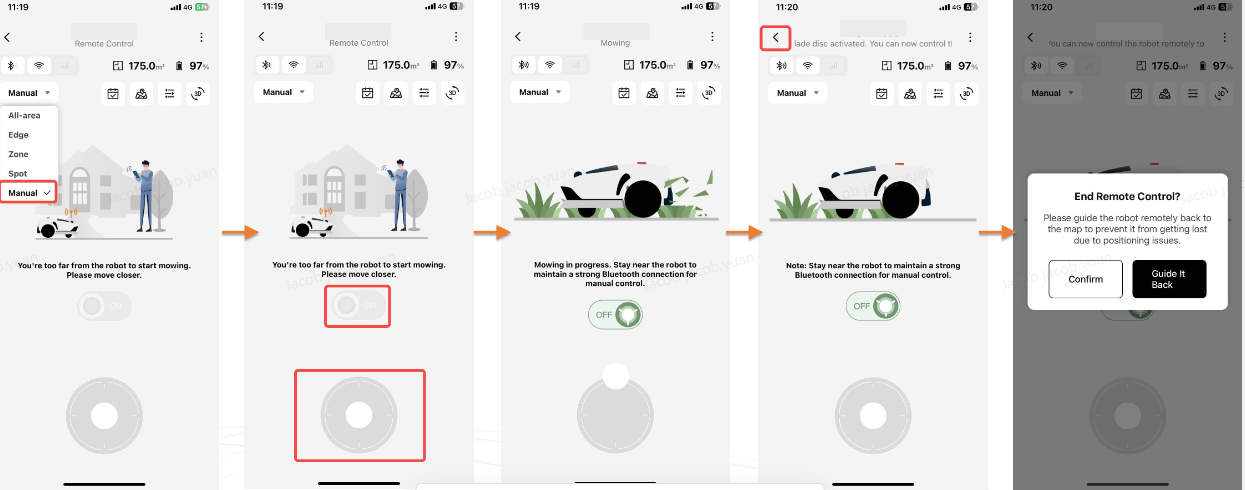

7. Nicht gemähte Stellen können mithilfe der Funktion „Punktuelles Mähen“ oder im manuellen Modus korrigiert werden.
Manuelles Mähen (siehe Abbildung): In diesem Modus können Sie den Roboter während des Mähvorgangs fernsteuern. Stellen Sie sicher, dass die Bluetooth-Verbindung während des Betriebs aufrechterhalten wird. Es wird empfohlen, den Roboter in einem Radius von 5 Metern zu betreiben.
