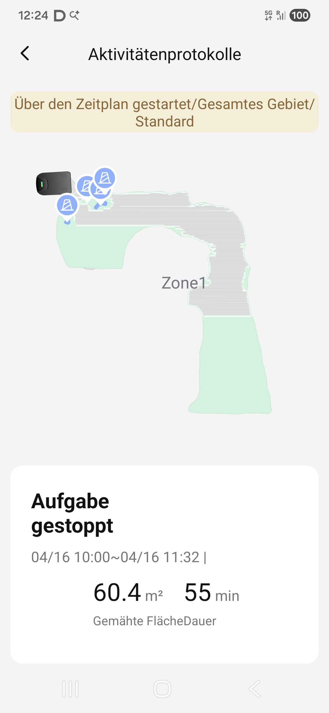

mein Mova 600 mäht nicht das gesamte Gebiet sondern lediglich einen Teil bis er zum aufladen muss. Danach macht er einfach nicht weiter.
Woran kann das liegen? Einstellungen aus den Faq habe ich natürlich gecheckt.
Wo kann ich den gesamten Streckenverlauf einsehen nach dem Mähen?

Kann es sein, dass es mit deinem Zeitplan zusammen hängt? 🙂 Also das er z.B. von 11uhr bis 15uhr nicht mähen darf?
Das er nach dem Laden weiter mähen soll, ist ja aktiviert oder? 🙂
Hallo Danke! Es ist tatsächlich der Zeitplan den ich in der App falsch interpretiert habe. Er hat das Mähen nicht fortgesetzt da er über der zur Verfügung stehende Zeit war. Oh man 🙄🙄
