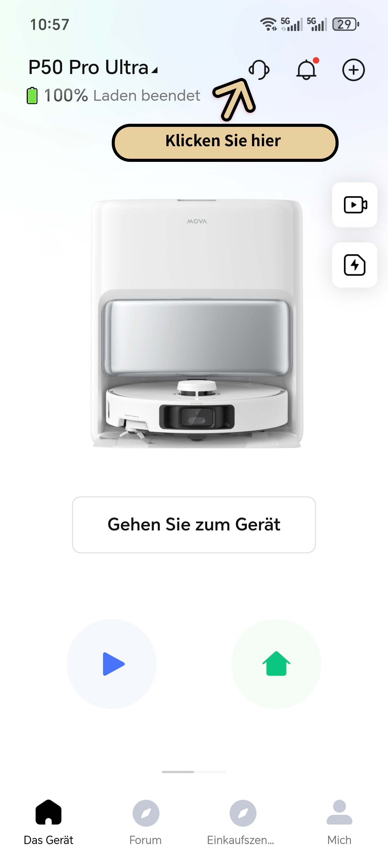

Sehr geehrte Kundin, sehr geehrter Kunde,
wir entschuldigen uns aufrichtig für die aufgetretenen Probleme. Bitte kontaktieren Sie unseren Kundenservice über einen der folgenden offiziellen Kanäle:
📞Service-Hotline: (+49) 800 000 1747
(Mo.-Fr. 9:00-21:00 Uhr CET / Sa. & So. 9:00-18:00 Uhr CET)
📧 E-Mail: aftersales@mova-tech.com
Weitere Kontaktmöglichkeiten finden Sie in der beigefügten Abbildung.
Unser Expertenteam wird innerhalb von 24 Stunden nach Eingang Ihrer Anfrage auf Sie zurückkommen und eine maßgeschneiderte Lösung anbieten. Zur schnellen Bearbeitung bitten wir Sie, Ihren Kaufbeleg sowie eine detaillierte Fehlerbeschreibung beizufügen.

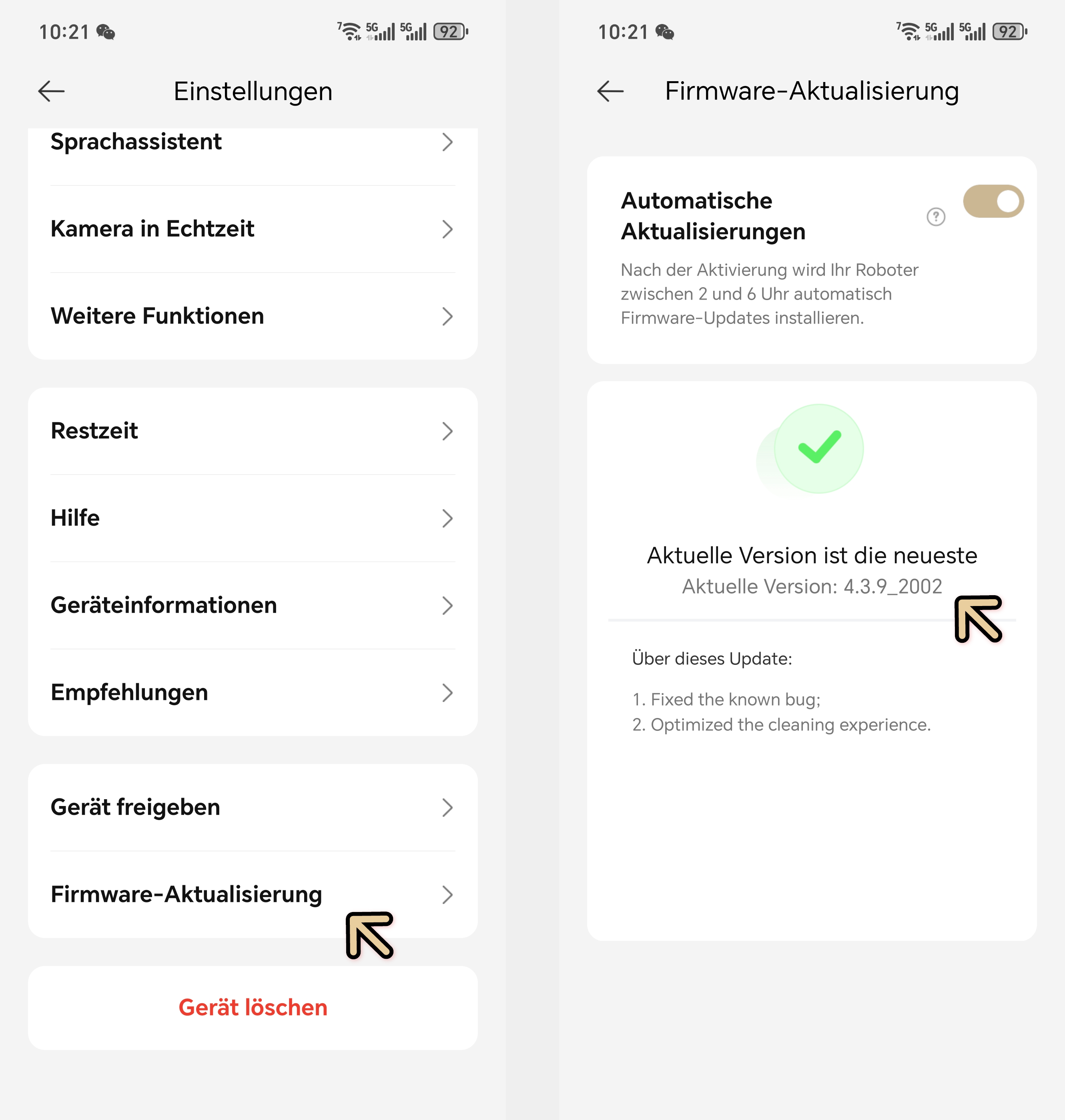

📢【WICHTIGES UPDATE】Trockenwisch-Problem bei P50 Pro Ultra behoben! Plugin-Version 4.3.9_2002 jetzt verfügbar
Liebe Community-Mitglieder,
Wir freuen uns, ein wichtiges Plugin-Update anzukündigen! Zur Behebung des von einigen Nutzern gemeldeten Trockenwisch-Problems beim P50 Pro Ultra hat unser Technikteam eine optimierte Lösung entwickelt. Die neue Plugin-Version 4.3.9_2002 ist jetzt verfügbar:
🔧 Update-Schritte:
Öffnen Sie die App und navigieren Sie zur Kartenansicht
Tippen Sie auf das "Einstellungen"-Symbol oben rechts > "Firmware-Update"
Stellen Sie sicher, dass die Versionsnummer 4.3.9_2002 angezeigt wird

Fehlerprotokoll einreichen
2. Sollte das Problem nach dem Neustart weiterhin bestehen:
Senden Sie über den Bereich «Hilfe & Feedback» in der App ein Ticket mit:
https://forum.mova-tech.com/de/forum.php?mod=viewthread&tid=249
