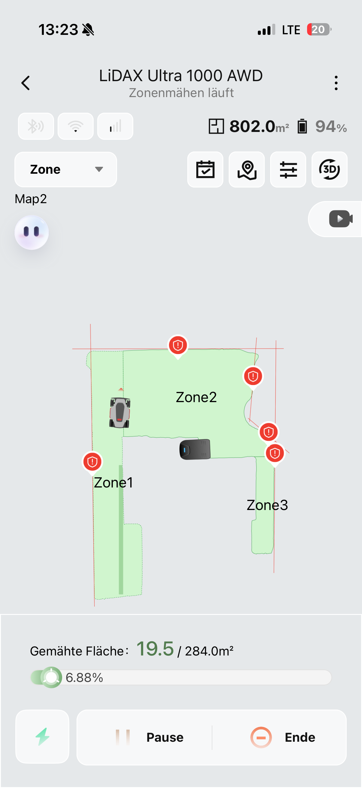

Hallo, ich habe meinen rasen in 3 Zonen unterteilt. Leider bleibt genau auf der Grenze teilweise etwas Rasen stehen. Kann man ein Zonenübergreifendes mähen einstellen? Z.B 1 Meter über Zone?
Am Rand des Mähbereichs lässt der Roboter einen Mähstreifen von ca. 10 cm frei.
Um weniger Mählücken am Rand zu vermeiden, können Sie in der App festlegen, dass Hindernisse in bestimmten Bereichen oder an Rändern nicht umfahren werden sollen. Alternativ können Sie auf der Karte Bereiche ohne Hindernisvermeidung definieren.
Sie können auch zwei Bereiche zusammenführen, um Mählücken an der Grenze zwischen den Bereichen zu vermeiden.
Die von Ihnen erwähnten Optionen „Mähen über den gesamten Bereich“ und „1 Meter mehr fahren“ werden derzeit nicht unterstützt. Vielen Dank für Ihr Verständnis.
