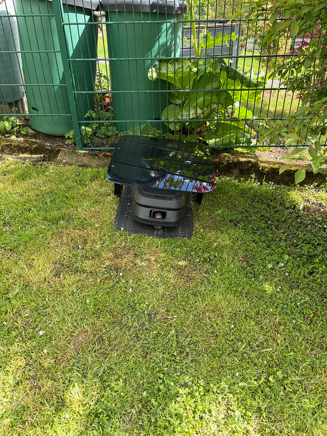

Leider tut sich mein Viax 300 oft schwer bei der Rückkehr zur Ladestation. Also er findet die Station, fährt aber häufig zu weit links oder zu weit rechts auf die Platte und ich muss oft Hand anlegen.

Die Basisstation steht etwas schief. Kann es damit zusammenhängen?

Im Bereich für der Ladestation befindet sich Rasenfläche, welche jedoch etwas uneben ist.
Die Wetterbedingungen waren bisher immer ideal. Selbstverständlich ist die Ladestation auch mit Strom versorgt. Auch der Reflexaufkleber ist sauber und gut sichtbar und nicht verdeckt.
Wie gesagt: die Ladestation wird gefunden. Der Roboter hat jedoch Probleme korrekt anzudocken. Jeder zweite Versuch schlägt fehl.
