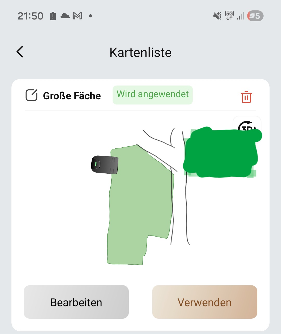

Hallo, ich brauche Hilfe bei Kartieren. Meine Hauptfläche konnte ich ohne Probleme kartieren. Die 2. Fläche bekomme ich nicht kartiert. Habe alles mögliche ausprobiert. Wenn ich eine Zone erstellen will setzt er der Startpunkt aber kartiert nicht weiter. Fährt praktisch um leeren. Neben der Hauptzone ist ein kleiner Weg und daneben die 2. Zone. Ich habe die Bereiche markiert. Rechts ist die Fläche die ich kartieren möchte. Ich hoffe mir kann jemand weiterhelfen. Vielen Dank im vorraus.
Hallo 🙂
1. In der App: Mich → Einstellungen → Allgemein → Cache leeren
2. App komplett schließen und neu starten
Zone erstellen:
3. Roboter steht in der Basisstation
4. „Karte bearbeiten“ auswählen
5. „Zone festlegen“ starten
6. Roboter in die neue Fläche steuern
7. Startpunkt setzen
8. Fläche sauber abfahren
9. Fläche speichern/fertigstellen
Verbindung (Pfad) erstellen:
10. „Pfad erstellen“ auswählen
11. Mindestens 1 m Abstand zu den Außenrändern halten
12. Startpunkt in der neuen Zone setzen
13. Roboter zurück in die alte (Haupt-)Zone steuern
14. Endpunkt setzen
15. Speichern – fertig ✅
Gibt kurz bescheid ob es geklappt hat. 🙂

Vielen Dank. Hat perfekt funktioniert
