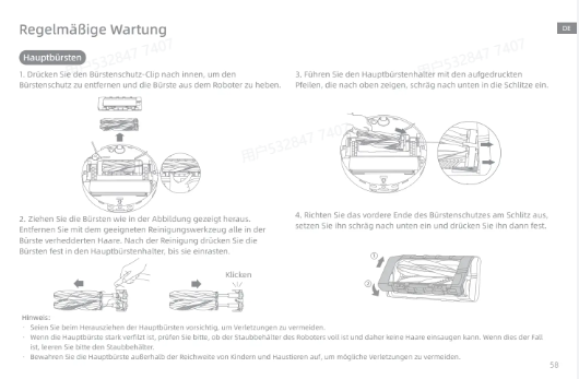

Hauptbürsten
Drücken Sie den Bürstenschutz-Clip nach innen, entfernen Sie den Bürstenschutz und heben Sie die Bürste aus dem Roboter heraus.
Ziehen Sie die Bürsten heraus. Entfernen Sie mit dem Reinigungswerkzeug alle verhedderten Haare. Drücken Sie danach die Bürsten fest in den Halter, bis sie einrasten.
Führen Sie den Hauptbürstenhalter schräg nach unten in die Schlitze am Gerät ein.
Richten Sie den Bürstenschutz aus, setzen Sie ihn ein und drücken Sie ihn fest zu.
Hinweise:
Seien Sie vorsichtig beim Herausnehmen der Bürsten, um Verletzungen zu vermeiden.
Wenn die Bürste stark mit Haaren verfilzt ist, prüfen Sie, ob der Staubbehälter voll ist. Leeren Sie diesen gegebenenfalls.
Bewahren Sie die Bürsten außerhalb der Reichweite von Kindern und Haustieren auf.Sie können Ersatzteile auf unserer offiziellen Webseite kaufen.Wir hoffen, dass diese Hinweise hilfreich sind. Sollte das Problem weiterhin bestehen, können Sie sich jederzeit an uns wenden.

Zu diesem Bild hab ich eine Frage . Wie bekomme ich die Bürsten genau ab? Will nichts kaputt machen ab einfach abziehen geht leider nicht

Es geht nicht um die Hauptbürste, es geht um die schwarze, gummierte Auflockerungsrolle die direkt neben der Wischwalze sitzt. Diese liegt immer wieder auf dem Boden obwohl sie nach der Reinigung fest sitzt.
