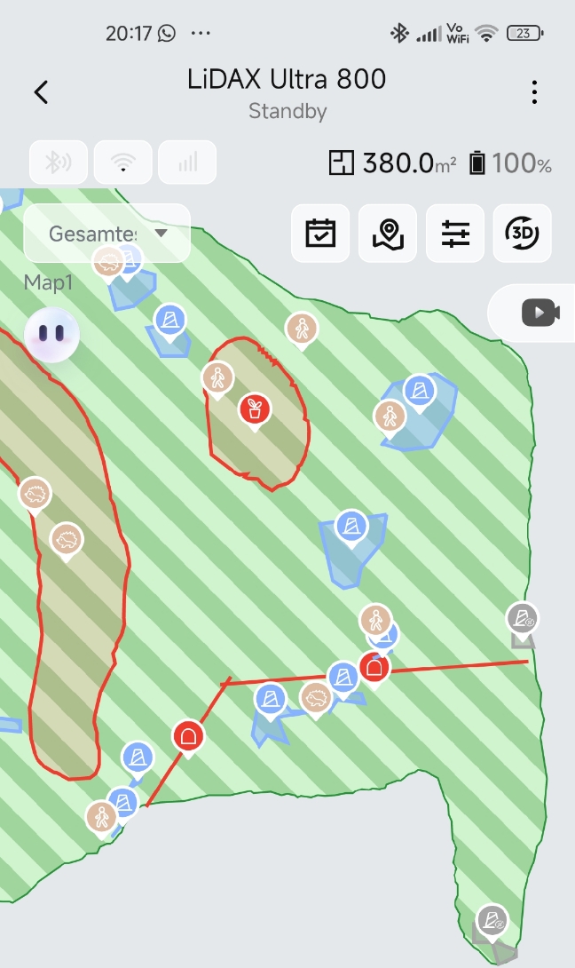

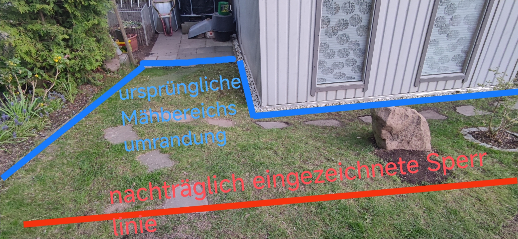

Hallo, ich habe nachträglich zur Umrandung ein gefährliches Stück mit einer Sperrlinie abgetrennt. Mähen klappt gut entlang der Sperrlinie. Böses Erwachen kam beim abschließenden Randmähen. Der Roboter ignorierte die Sperrlinie und fuhr in den Bereich, in dem er sich anfangs schon festgefahren hatte ... und fuhr sich fest.
Warum wird die Sperrlinie beim mähen beachtet, beim abschließenden randmähen nicht. Als ich die Fotos für meinen Artikel vorbereitete, stellte ich fest, daß die Sperrlinie nicht direkt an die Außenumrandung anschließt. Kann das schon der Fehler sein?
Danke für hilfreiche Antworten.
Hallo, 🙂
Bei solchen Sachen, empfiehlt es sich immer komplett neu zu kartieren.
Dann ist man auf der 100% sicheren Seite. 👍
