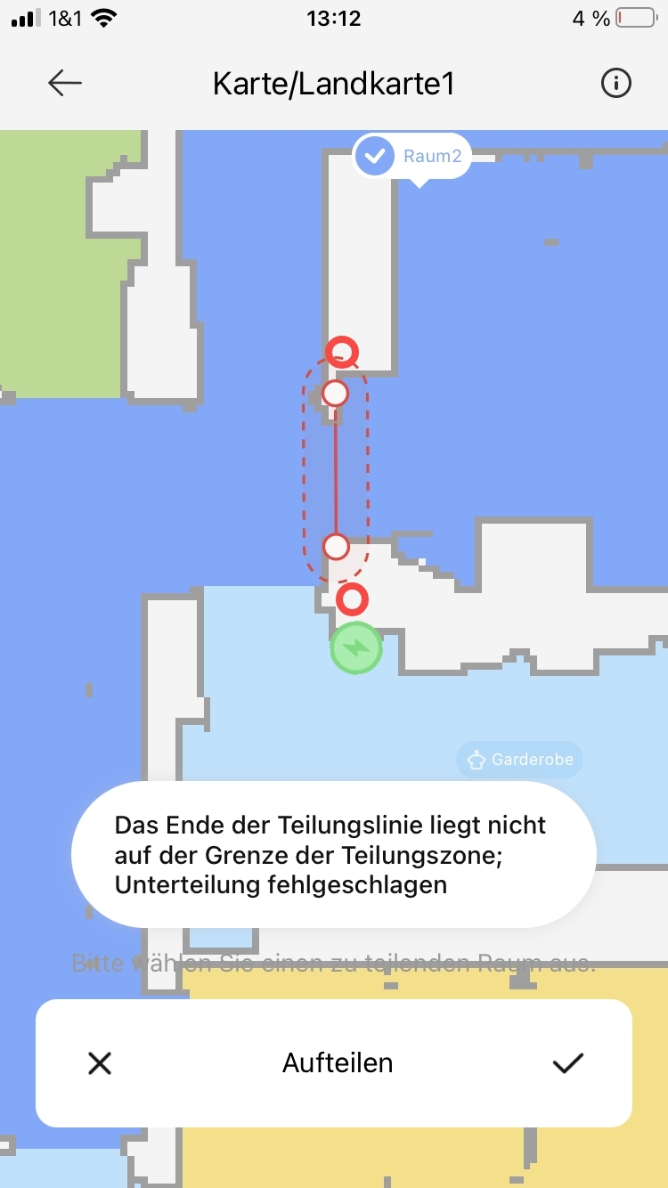

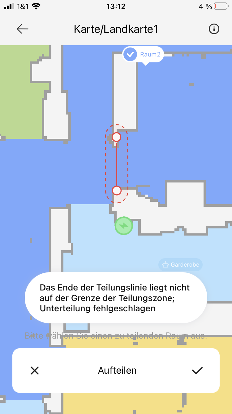

Nein, die Daten waren weg. Wir haben jetzt die Karte neu erfasst und haben jetzt ein neuen Problem:
Ich kann einen Raum nicht trennen. Mit genau dem gleichen Vorgehen habe ich alle anderen Räume problemlos einstellen können. Aber bei der Trennung von Raum 2, den wir in Flur und 2 Arbeitszimmer aufteilen wollen, funktioniert es einfach nicht.
Woran kann es liegen?
Guten Tag, bitte versuchen Sie, die Endpunkte außerhalb des Bereichs zu platzieren, wie in der Abbildung gezeigt.
