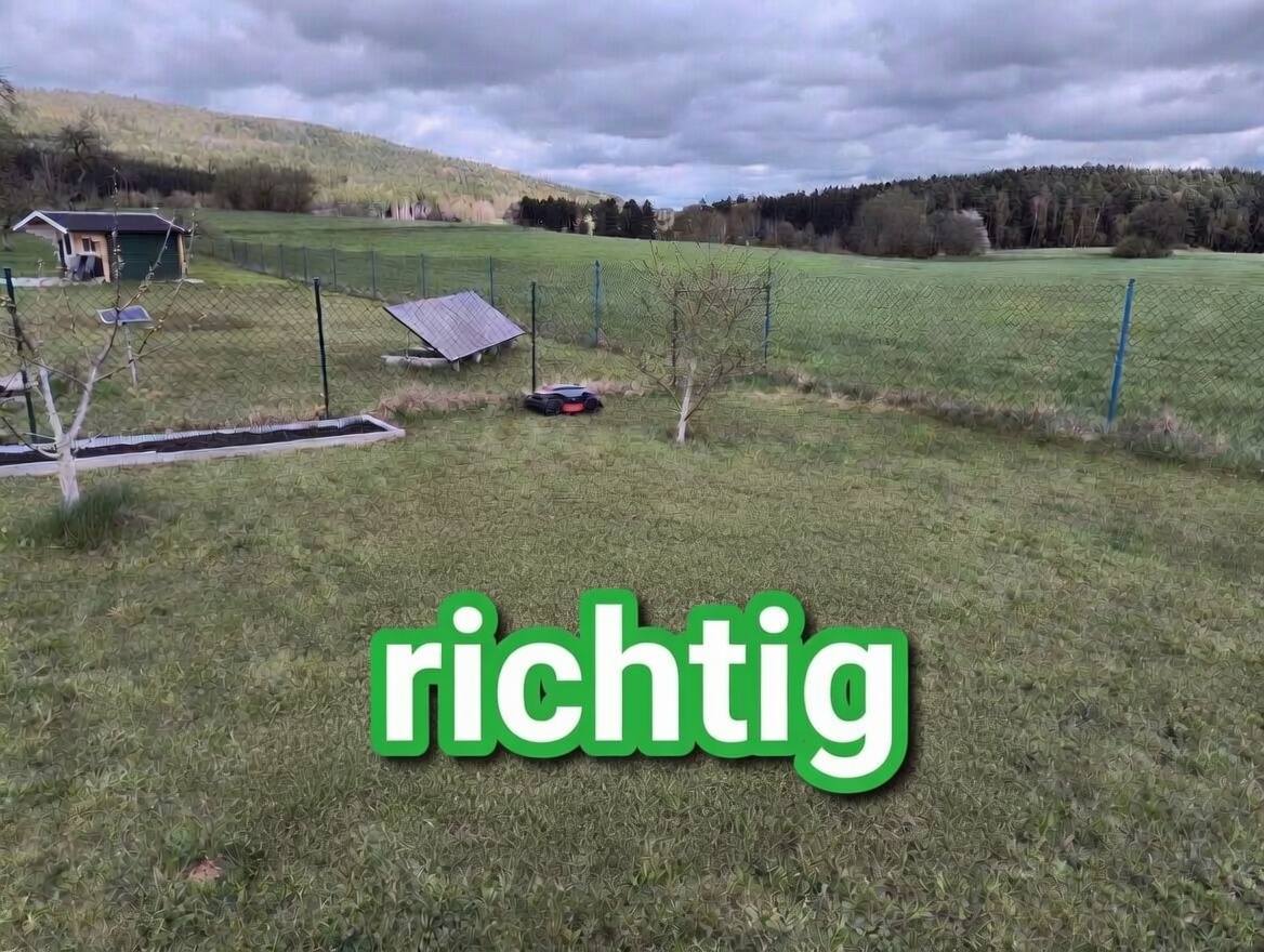

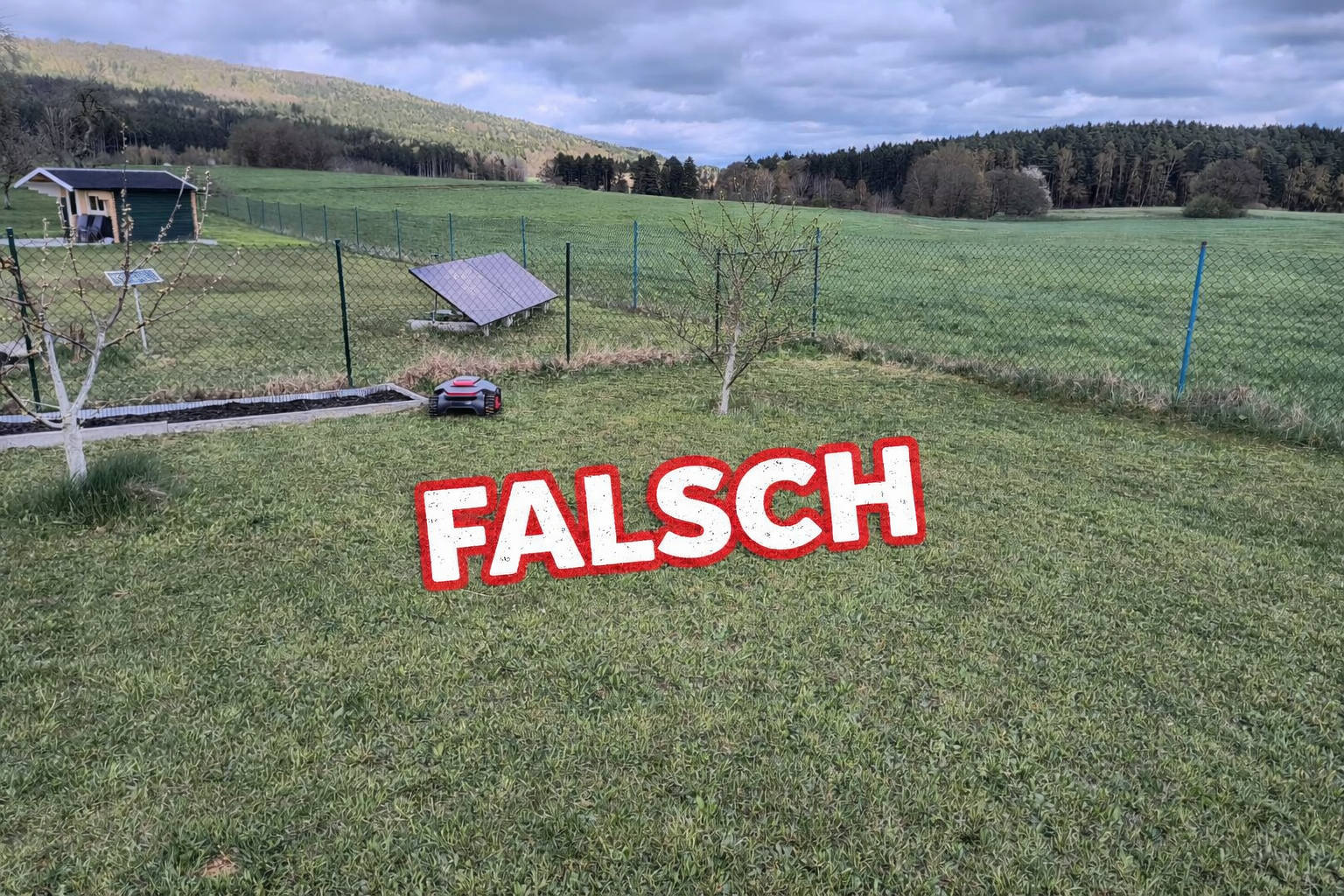

👉 Beispiel aus der Praxis (Bilder):
❌ FALSCH: Start an Ecke / kurzer Strecke
✅ RICHTIG: Start auf langer, gerader Strecke

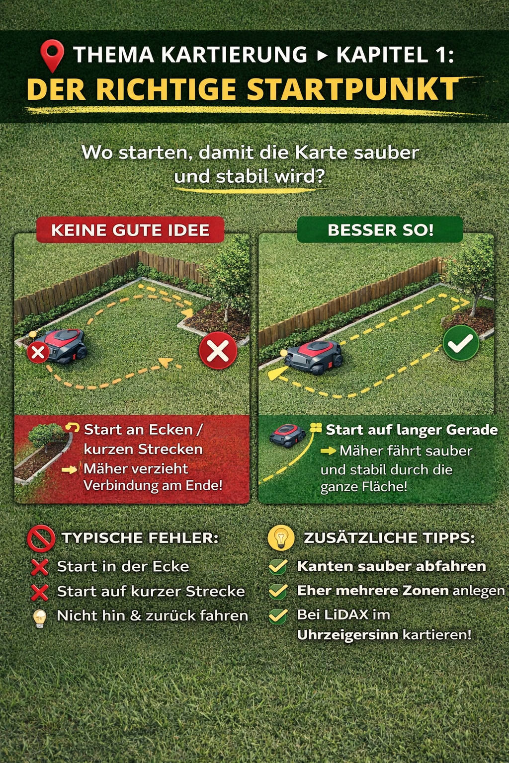

🧠 Warum ist das so entscheidend?
Die letzten Meter der Karte verbindet der Mäher am Ende selbstständig.
Startest du an einer Ecke, wird genau dieser Bereich oft:
- unsauber
- verzogen
- ungenau
✅ Besser so:
- Start auf langer, gerader Strecke
- Saubere erste Linie fahren
- Stabile Grundlage schaffen
❌ Typische Fehler:
- Start in der Ecke
- Start auf kurzer Strecke
- Start in engen Bereichen
💡 Zusätzliche Tipps:
- Kanten sauber abfahren
- Nicht zu viel Abstand verschenken
- Bei komplexen Gärten: mehrere Zonen nutzen
- LiDAX mit UltraTrim: im Uhrzeigersinn kartieren
❗ Nicht zurückfahren und Kanten doppelt abfahren
👉 Das führt oft zu:
- Doppelten Linien
- Unruhiger Karte
- Falschen Begrenzungen
👉 Wenn unsauber: lieber direkt sauber neu machen
✅ Fazit:
Der Startpunkt ist die Basis der ganzen Karte.
👉 Falsch gestartet = Probleme am Ende
👉 Richtig gestartet = sauberes Ergebnis
