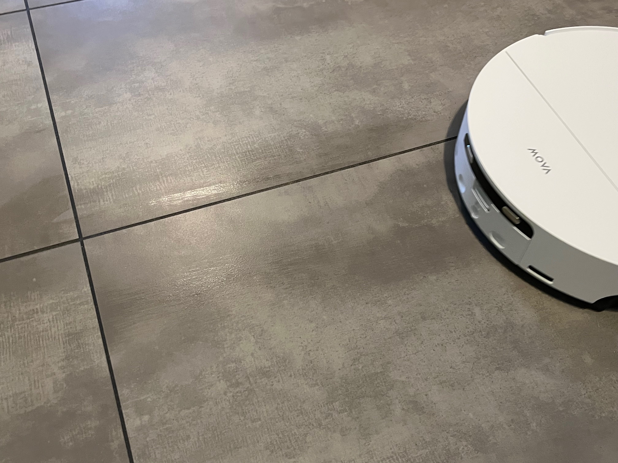

Ich habe das Problem dass der S70 nicht automatisch zur Station zurückfährt wenn der 150ml Frischwassertank im Roboter leer ist. Es gibt keinerlei Anzeige für diesen Tank und der S70 wischt einfach weiter obwohl die Walze trocken ist und nicht mehr befeuchtet wird.
Ich habe alles getestet, der Roboter erkennt einfach nicht, wann kein Frischwasser mehr im Roboter ist und fährt auch nicht zur Station zurück. Das kann man nur beeinflussen indem man nach Raum oder nach Quadratmeter zurückkehren einstellt. Das macht aber keinen Sinn. Ich möchte, dass der Roboter selber zurückfahrt, wenn er kein Frischwasser mehr hat.
Das ist definitiv ein Bug, hoffentlich nur in der Software.

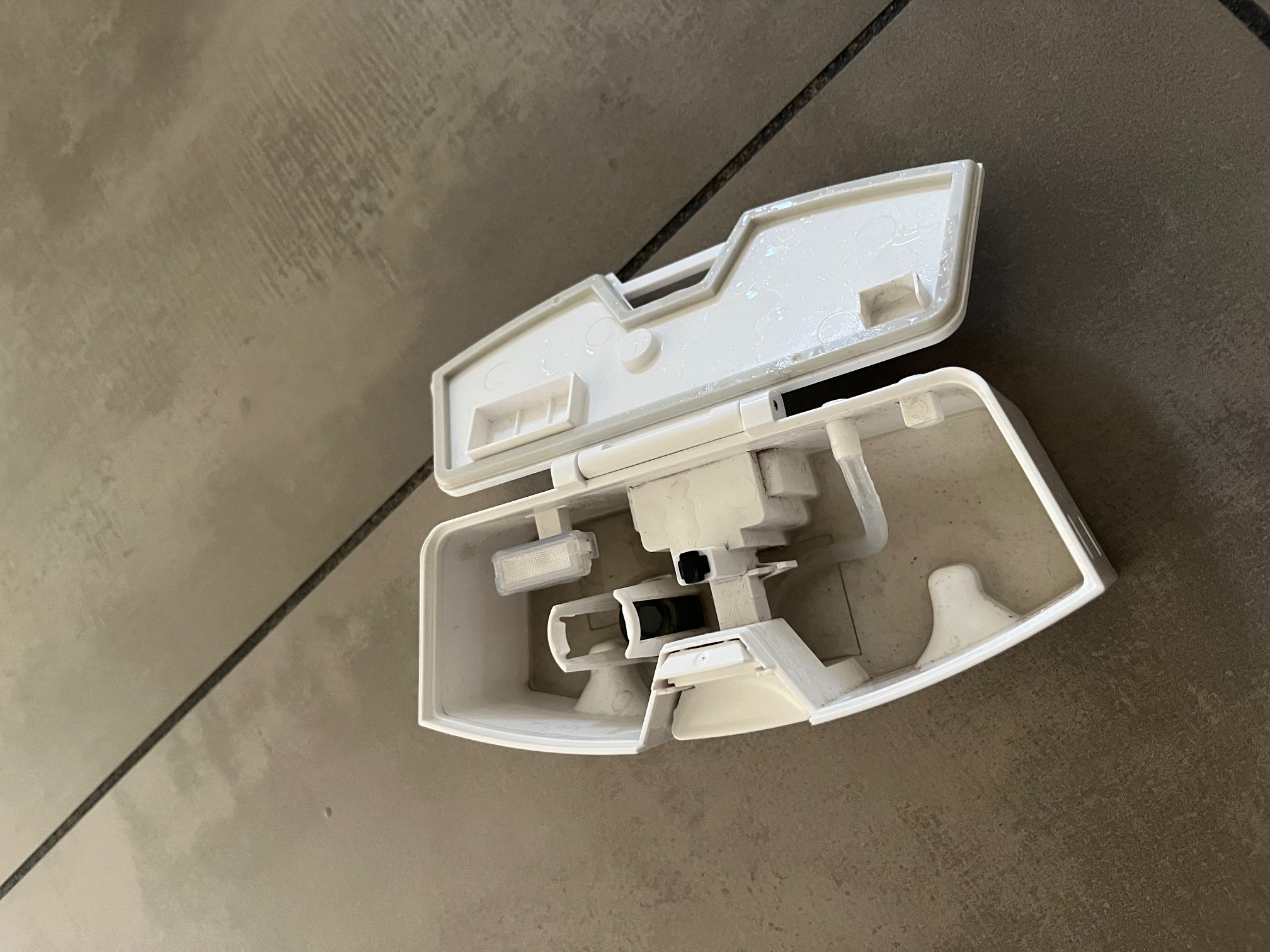

Desweiteren verstehe ich die Logik des Schmutzwassertanks im Roboter nicht. Dieser ist fast immer leer auch nach 35qm Intensivreinigung (siehe Bild). Da müsste er eigentlich randvoll sein und die 150ml Frischwasser längst leer sein.
Es scheint, dass der Roboter viel zu wenig Frischwasser auf die Rolle gibt und daher vier zu wenig Abwasser abträgt, daher fährt der Roboter auch wegen möglichem vollen Schmutzwassertank nicht zurück.

Passiert das sowohl im Clean-Genius als auch im benutzerdefinierten Reinigungsmodus? Wischt das Gerät die ersten Meter nass und trocknet dann langsam, oder starter das Gerät schon trocken aus der Station?
DY251080Themenstarter
Ich habe es im Genius als sich im Benutzer definierten Modus getestet. Das Gerät startet nass raus und läuft einfach mit der Zeit trocken.

Bei mir sieht das nicht flächig aus, es sind nur nasse schmale Streifen.
Einzig wenn er nass aus der Station kommt, dann wird diese aber auch irgendwann trocken.
