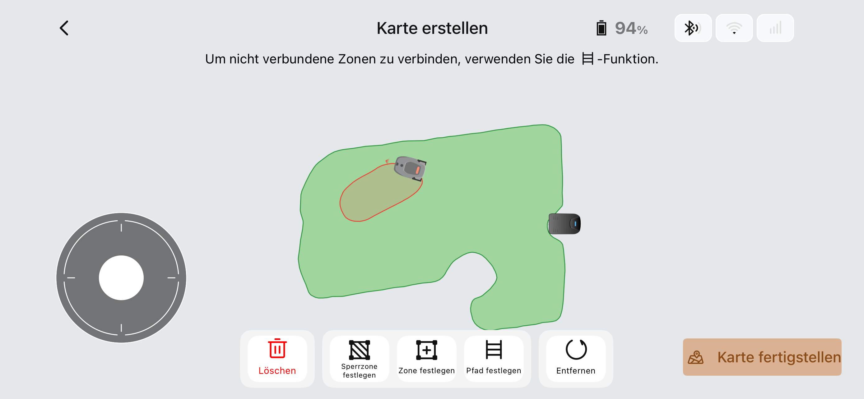

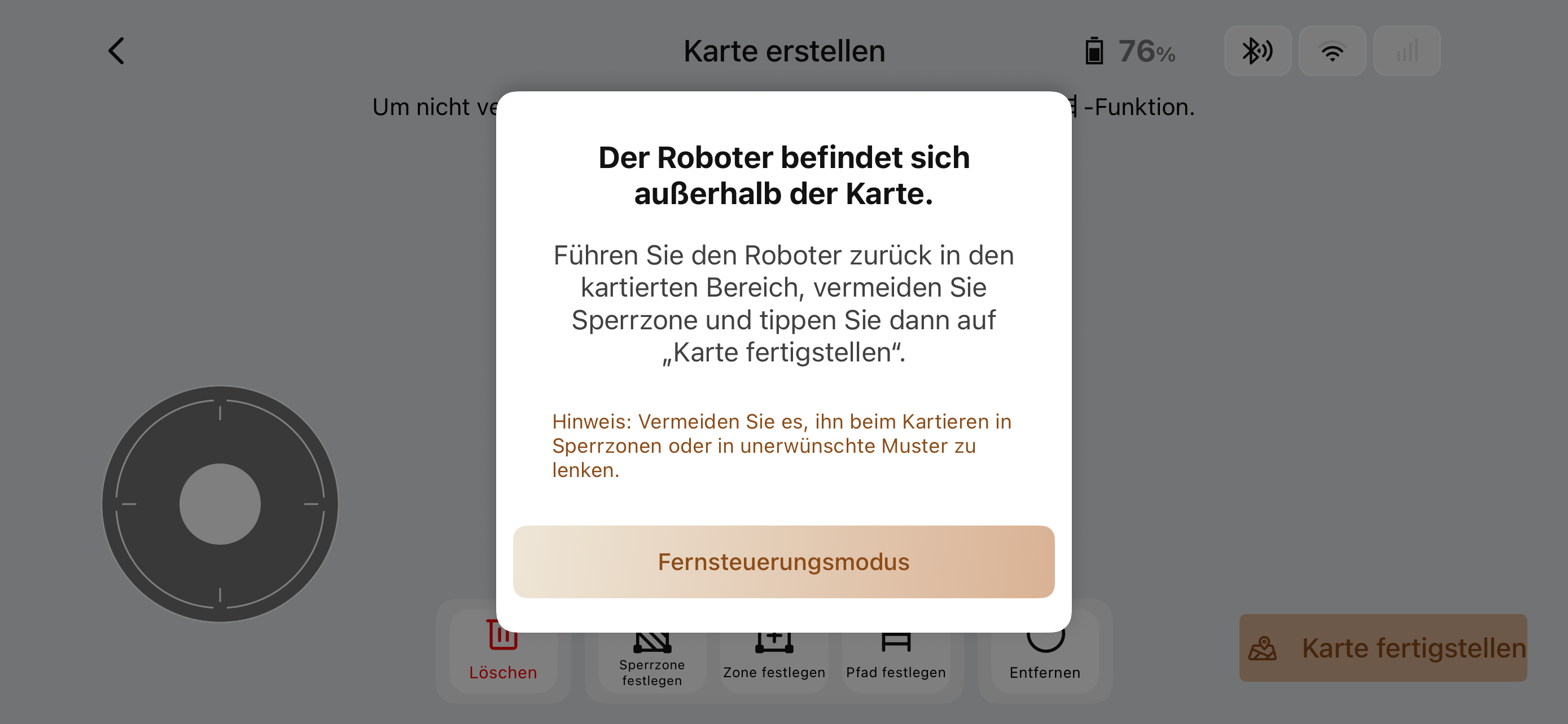

Lieber Nutzer, das obige Bild zeigt, dass sich der Roboter außerhalb der Karte befindet. Wir empfehlen, den Roboter neu zu starten, um die Kartenerstellung erneut zu versuchen und Sperrbereiche festzulegen.
① Öffnen Sie die App und tippen Sie auf „Kartenerstellung starten“. Die App-Oberfläche wechselt automatisch in den Querformatmodus, und der Roboter überprüft automatisch seinen Status und kalibriert sich.
② Steuern Sie den Roboter nach der Kalibrierung per Fernbedienung an den Rasenrand. Tippen Sie in der App auf „Startpunkt festlegen“, um den Startpunkt der Begrenzung zu bestimmen.
③ Steuern Sie den Roboter per Fernbedienung vom Startpunkt aus entlang des Rasenrandes. Der Kartenausschnitt wird synchron in der App angezeigt.
④ Sobald sich der Roboter in der Nähe des Startpunkts befindet, tippen Sie in der App auf „Umriss schließen“. Der Kartenausschnitt wird automatisch erstellt.
