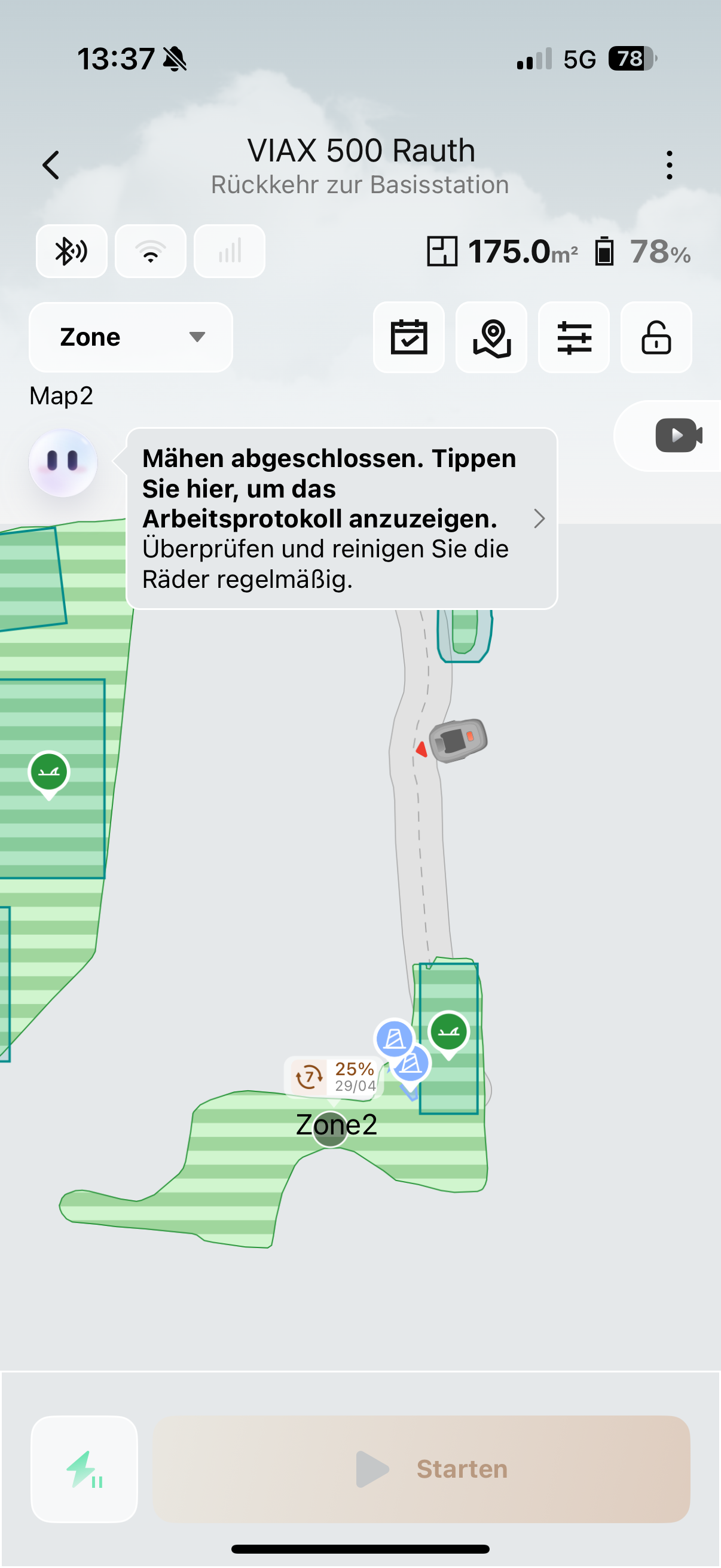

Guten Tag.  Ich bin seit Tagen am verzweifeln.
Mein viax 500 macht nicht das was er soll !
Also ich habe 2 Zonen und diese mit einem Pfad verbunden. Also wenn er von der Ladestation in die andere zogen fährt passt alles , aber wenn er von Zone 2 zu Zone 1 fährt
Bleibt er einen Meter vor Ende der Zone immer am selben Ort stehen , dreht sich und weiß somit nicht mehr weiter .
Habe schon alles probiert , sogar eine eigene Zone als Pfad anlegen .. immer das selbe am selben Punkt. Es ist ebenso ausreichend Platz vorhanden mehr als 1 Meter ! Habe ebenso alles als Zugängliche Zonen definiert.
Leider alles ohne Erfolg!
Manchmal schreibt er , der Roboter befindet sich außerhalb der Karte!
Habe ebenso schon x mal neue Karten angelegt .. verschiedene zugangszonen zum Pfad aber er bleibt jedes Mal am selben Fleck stehen.
Bitte um Hilfe 😫

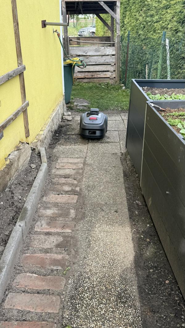

Hallo 🙂
Mach mal bitte ein Foto von der Stelle im Garten und ein Foto, wo man den ganzen Pfad sieht. 🙂

Vielen dank .. hier mal ein Foto.
Er fährt den schmalen gang entlag des Hochbeetes sauber und gut und sobald er auf die größere Fläche kommt ist vorbei mith Ihm! Kann es wegen des Zaunes sein, welcher sich Links befindet nach dem Hochbeet? so das sich er nicht auskennt wo er gerade umgehtß LG
