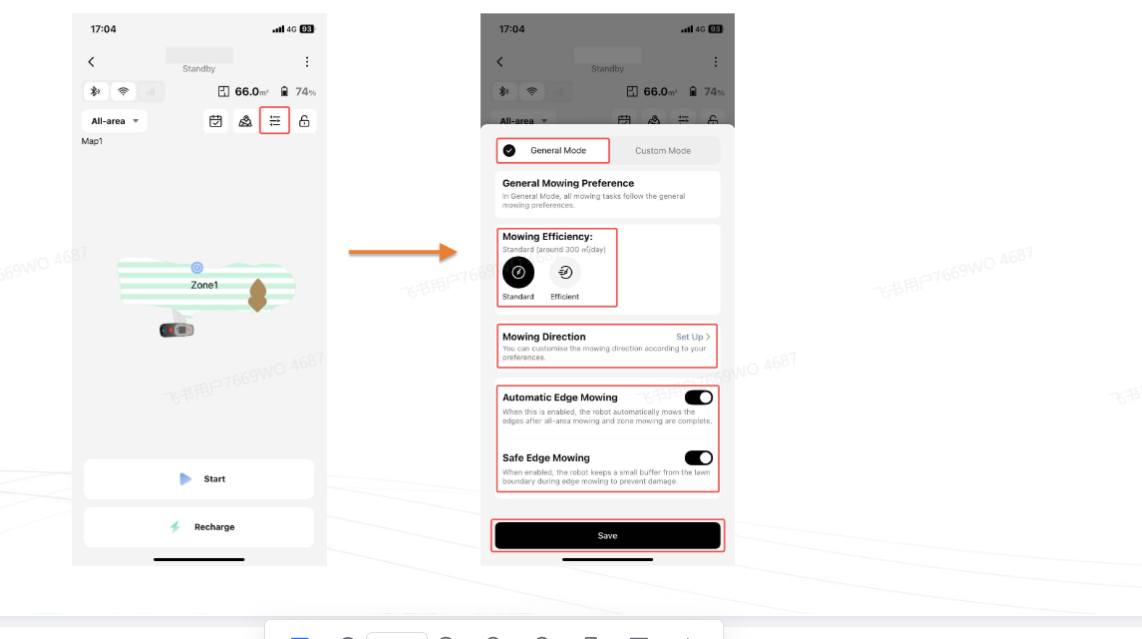

Anleitung zur Flächenaufteilung (Nur als Referenz)
① Rufen Sie die Seite zur Flächenaufteilung auf und wählen Sie die zu teilende Fläche aus.
② Klicken Sie auf [Linie]. Eine Trennlinie wird auf der Karte angezeigt. Halten Sie zwei Punkte gedrückt, um die Linie beliebig zu verlängern. Klicken Sie auf [Drehen], um die Trennlinie um 360 Grad zu drehen. Klicken Sie auf [Löschen], um die Trennlinie direkt zu löschen.
③ Klicken Sie auf die zu teilende Fläche.
Hinweis: Ist die Fläche zu klein, schneidet die Trennlinie die zu teilende Fläche nicht oder schneidet sie die Fläche an mehr als zwei Punkten, ist eine Aufteilung nicht möglich.
Die Mährichtung entnehmen Sie bitte der Abbildung unten.
Globale Rasenmäheinstellungen: Wählen Sie unter „Allgemeiner Modus“ die Option „Allgemeine Einstellungen“, um die Mäheffizienz, die Mährichtung und die Einstellungen für das Kantenmähen anzupassen. Klicken Sie anschließend auf die Schaltfläche „Speichern“.
