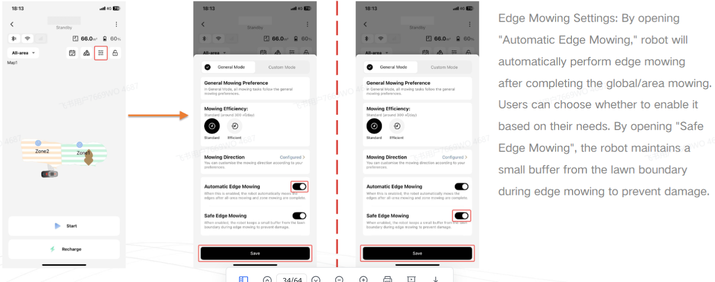

Hallo, kann der viax300 nicht die Zone automatisch erkennen und einrichten, die Funktion finde ich nicht. Die Kante kann doch nur dann ganz genau gemacht werden??

Guten Tag! Meinen Sie die Einrichtung mehrerer Mähbereiche? Falls ja, folgen Sie bitte dieser Anleitung:
① Stellen Sie sicher, dass Ihr Smartphone über Bluetooth mit dem Roboter verbunden ist. Steuern Sie den Roboter an den Rand des neuen Rasenbereichs. Tippen Sie in der App auf „Startpunkt festlegen“. Fahren Sie dann mit dem Roboter langsam entlang des gesamten Randes des neuen Bereichs – die App zeichnet die Umrisslinie automatisch auf.
② Sobald der Roboter wieder in der Nähe des Startpunkts ist, tippen Sie in der App auf „Umriss schließen“. Der neue Mähbereich ist damit erfolgreich erstellt. Sie können nun weitere Bereiche anlegen oder den Vorgang beenden.
💡 Hinweise:
Zwischen den einzelnen Bereichen muss stets eine Verbindungsroute vorhanden sein.
Überlappende Bereiche werden automatisch zu einem einzigen Bereich zusammengeführt.
Pro Karte können maximal drei Arbeitsbereiche angelegt werden.
Falls Sie stattdessen die Funktion „Automatische Randmähung“ einrichten möchten, können Sie sich an der beigefügten Abbildung orientieren.Sollten Sie weitere Fragen haben, können Sie uns gerne jederzeit eine Nachricht hinterlassen
