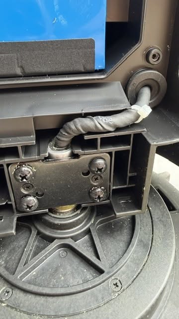

Es handelt sich hier um einen (in meinen Augen) Konstruktionsfehler, hatte das gleiche........und irgendwie werden es immer mehr mit diesem Fehler.
Der Fehler hat was mit der Verkabelung vom Hinterrad zu tun. Die Anschlüsse verdrehen sich wohl in sich selbst (siehe Bild).
Den Mähroboter kannst du zurückschicken......hat bei mir ca. 1 1/2 Monate gedauert, bis ich das Geld wieder zurückbekommen habe.
