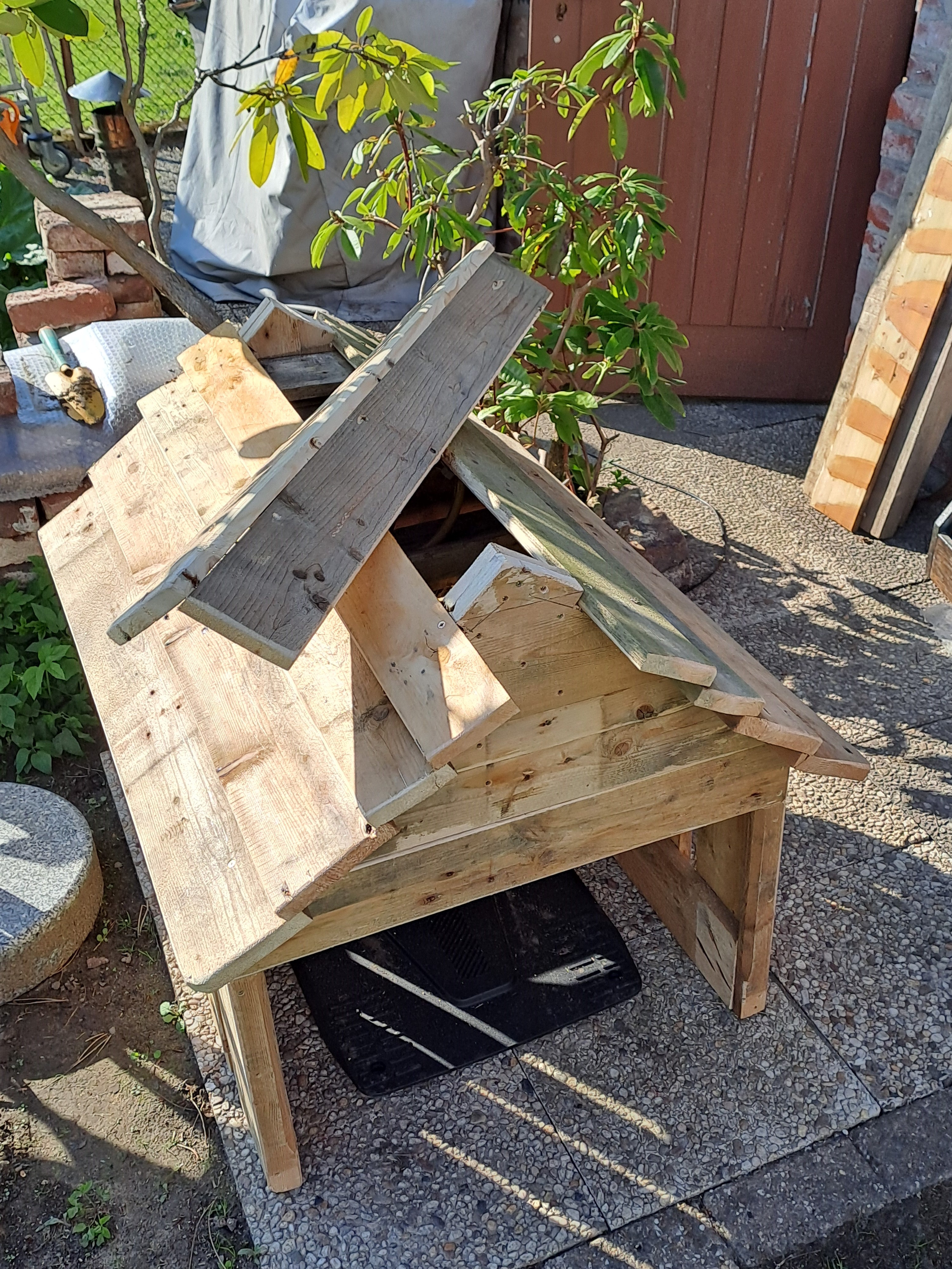

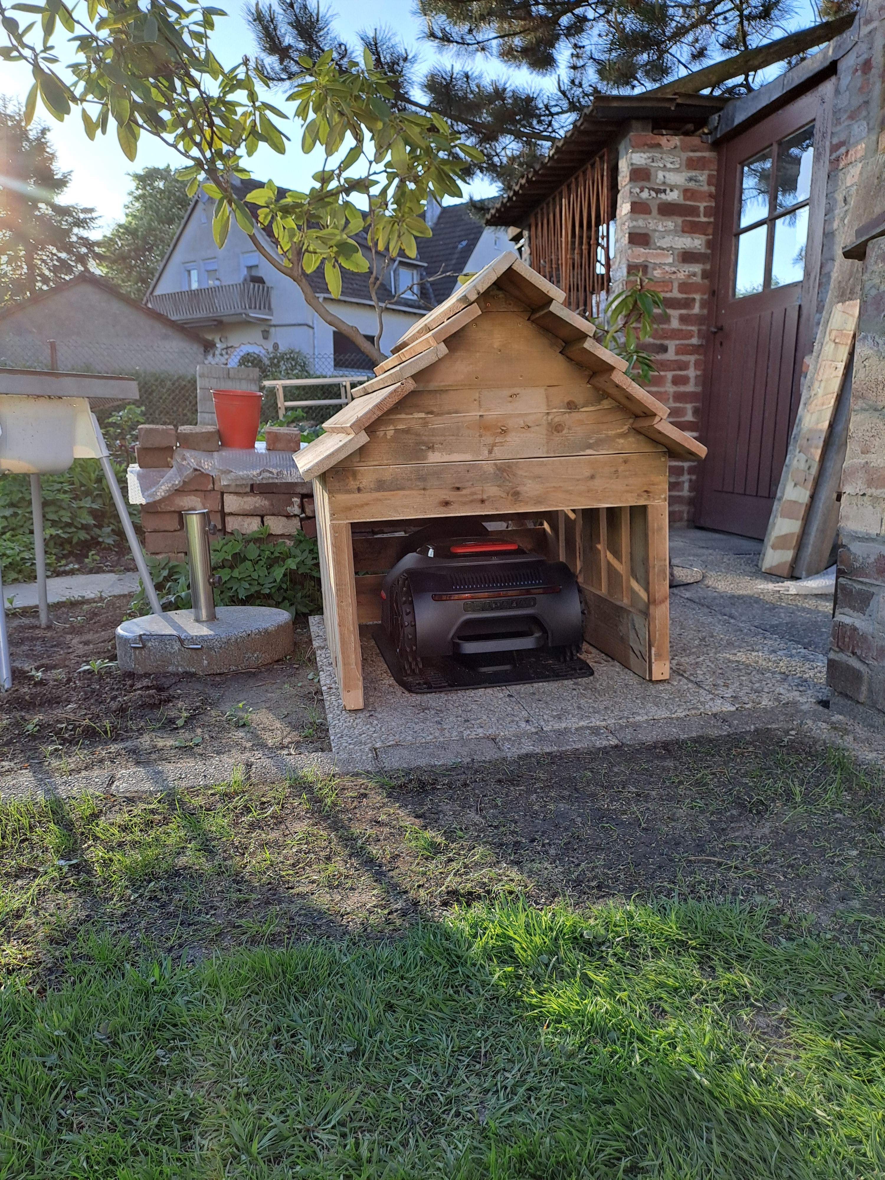

Dies ist die Garage für meinen neuen Mähroboter Mova LiDAX Ultra 800
Für das Baumaterial wurden drei Europaletten geschlachtet.

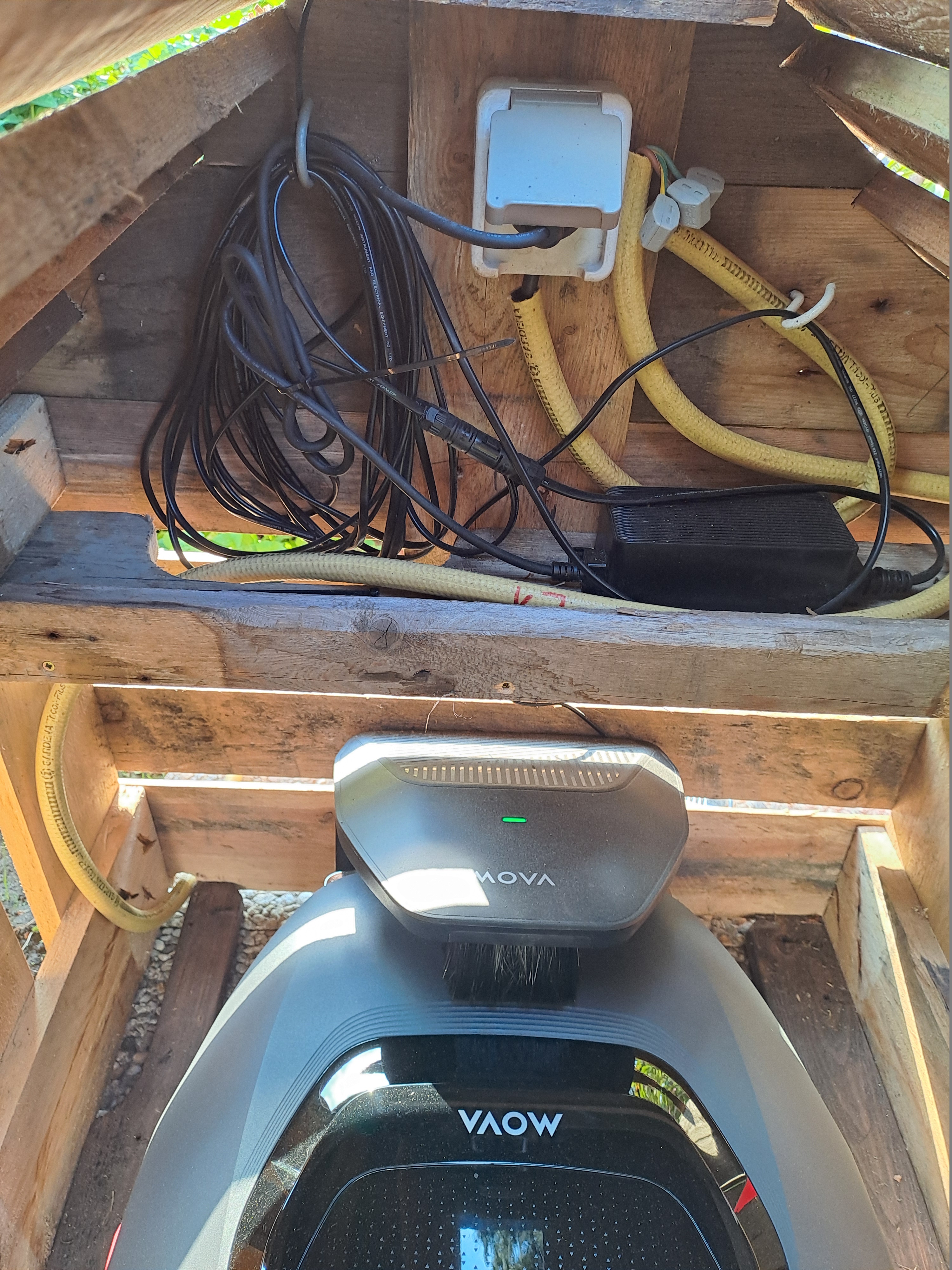

Ein Erdkabel geht direkt in die Garage hinein.
Innen ist eine Steckdose angebracht. Für das Netzteil gibt es eine Ablage.
Der Dachgiebel ist abnehmbar falls man den Roboter z.B nach Stromausfall neu starten müsste.

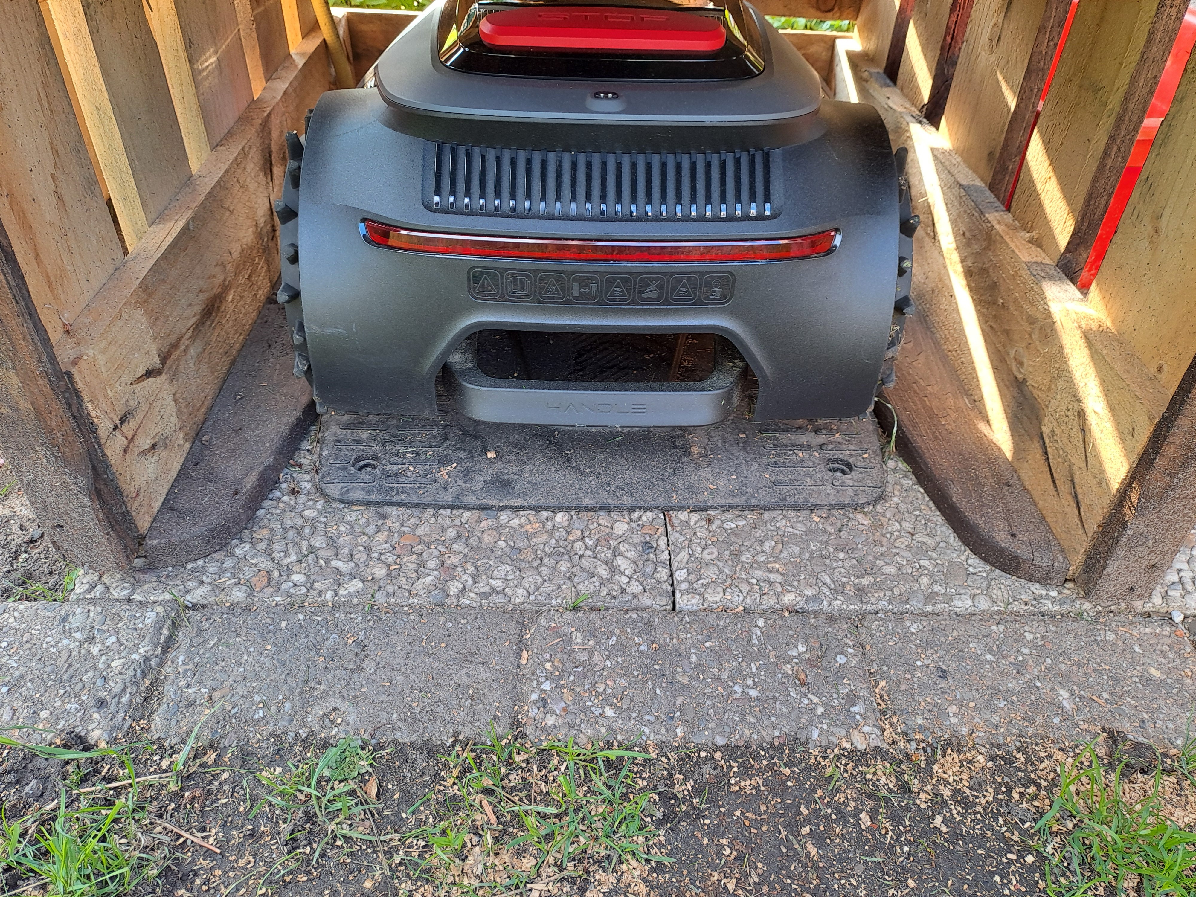

In der Anleitung steht, die Station braucht sowohl links als auch rechts jeweils einen Meter Platz ...
Es geht aber auch mit weniger  ( siehe Video  )
Bei mir sind es zwischen Standplatte und Mauer nur 38 cm
Die Standplatte habe ich rechts und links mit Leisten fixiert, da ich diese erst mal nicht andübeln möchte. Hat sich so gut bewährt das es eigentlich auch so bleiben kann .
