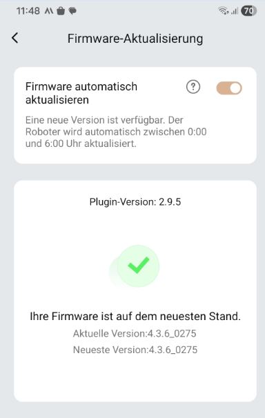

Habe gestern die Nachricht über die Mova App bekommen das für meinen LiDAX Ultra 800 ein neues Update bereitsteht.
Allerdings hat das automatische update zwischen 0:00 - 6:00 Uhr nicht geklappt.
Der Fehler liegt bei mir da der Roboter in seine Garage kein gutes WLAN-Signal hat.
Die Lösung : Auf das Kamera Symbol klicken und den Roboter per Bluetooth an eine Stelle mit ausreichender Signalstärke fahren.
Dann auf die 3 Punkte rechts und bei "Allgemein" und auf Firmware-Aktualisierung das Update starten.
Nach c.a. 1 Min Download und 3 Minuten installieren war die neue Version 4.3.6_0275 aufgespielt.
Na super wenns klappt 😃
