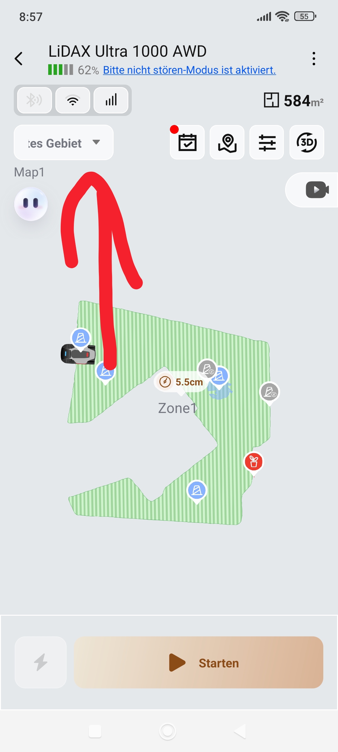

Mein neuer AWD 1000 hat einige Tage brav unter dem Trampolin gemäht, jedoch lässt er seit zwei Tagen den Bereich unter dem Trampolin komplett aus. Was ist los? Das Trampolin ist hoch genug und die Querstreben der Füße sind eingegraben, so dass er flach darüber hinweg fahren kann.

Moin. Das ist natürlich nicht schön. Solange genügend Platz ist, zumindest so bei mir,brauch das Trampolin ja keine extra Behandlung. Zumindest funktioniert es bei mir auch so. Kannst aber gerne mal versuchen mit dem Punkt " Punktmähen" da etwas Abhilfe zu schaffen. Gerne eine Info, wenn's funktioniert.
Vielleicht kann man auch über " zugängliche Zonen" da etwas machen.

Trampolin geht mit zugängliche Zone einrichten wieder ganz gut.
WO803256Themenstarter
Bei mir hat er es nach drei Tagen oder so wieder von alleine geschafft. Komisch, aber jetzt geht es wieder.
