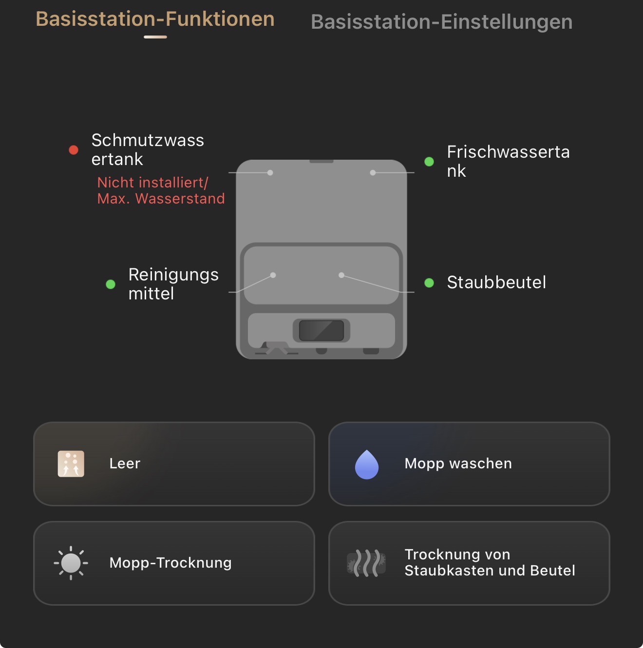

ich habe seit heute ein Problem mit meinem Mova V50 Ultra und wollte fragen, ob jemand ähnliche Erfahrungen gemacht, bzw. eine Lösung gefunden hat:
Die Basisstation meldet beim Schmutzwassertank "Nicht installiert / Max. Wasserstand", obwohl der Tank leer, trocken und korrekt eingesetzt ist. Interessanterweise verschwindet leider nicht immer reproduzierbar der Fehler, wenn ich mit etwas Druck auf den Tank drücke.

Hallo, die Fehlerursache konnte ich mit Hilfe eines anderen Forums eindeutig lokalisieren. Ich habe einen Magneten direkt an den Sensor der Basisstation geklebt und den Schwimmer aus dem Schmutzwass
Ich habe einen Magneten direkt an den Sensor der Basisstation geklebt und den Schwimmer aus dem Schmutzwassertank entnommen. Der Abwassertank ohne Schwimmer wird in Kombination mit dem aufgeklebten Magneten nun problemlos erkannt, der Mova läuft dadurch fehlerfrei.
Damit ist nachgewiesen: Basisstation und Roboter sind in Ordnung, der Defekt liegt im Schwimmer beziehungsweise dessen Magnet im Schmutzwassertank.
