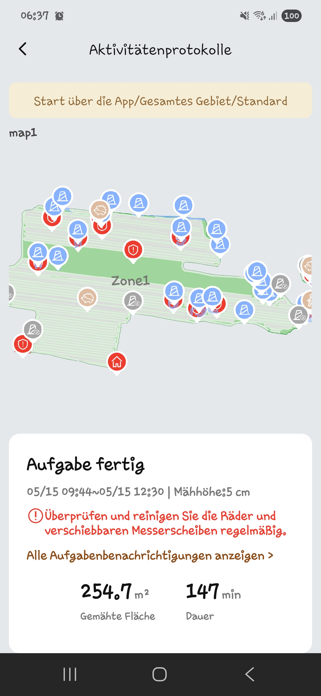

Hallo Gemeinde. Mein Mova Lidax Ultra 1000AWD mäht seit dem letzten beiden Vorgängen nicht die komplette Fläche und lässt in der Mitte einen breiten Streifen stehen. Ich habe kein Zone oder Sperrzone eingerichtet und auch sonst keine Veränderungen eingestellt. Hat jemand eine Idee woran das liegen könnte? Muss ich die Karte neu erstellen? Ich habe noch kein neues Update, da ist noch Version 0217 drauf.

Würde nicht sagen,das das ein Software - Problem ist....auch mit der 217 macht er vernünftig sein Job
Hallo
Ja das ist kurios, probier mal den Roboter und die Station neu starten. Also 2min stromlos und dann nochmal probieren. Gib dann kurz Feedback.
Ich frage das nur ( weil ich das bei meinem Nachbar immer sehe) .....dein Mäher ist,wird aber auch sauber gemacht,sprich Sensoren,lidar, Räder usw.....die momentane Wetterlage läd ja dazu ein,das er schön sauig wird 😂
2026-5-16 08:03:53 DE Übersetzen
Gute Idee, Dankeschön. Ich probiere das morgen und geb Bescheid. 😉

Danke für eure Antworten. Der Mäher hat bis vor ein paar Tagen alles gemäht. Also war das Gras auch überall gleich hoch. Hindernisse liegen keine rum und es gibt auch keine übermäßige Steigung in diesem Bereich.
Ich werde den Robi morgen mal neu starten und gebe nochmal Bescheid.

Hier mein kleines Feedback. Also ich habe erstmal wie empfohlen den Mäher ausgeschalten und auch gleich komplett gereinigt. Danach das alte Backup, was ich zur Sicherheit erstellt hatte, neu geladen, die Mährichtung angepasst und jetzt tut er zum Glück wieder was es tun soll. Keine öffne Streifen mehr, jetzt wird alles gemäht. Vielen Dank für Eure Hilfe. 😉
Na super wenn er wieder alles macht 👍.....und dazu jetzt noch glänzt 😂
