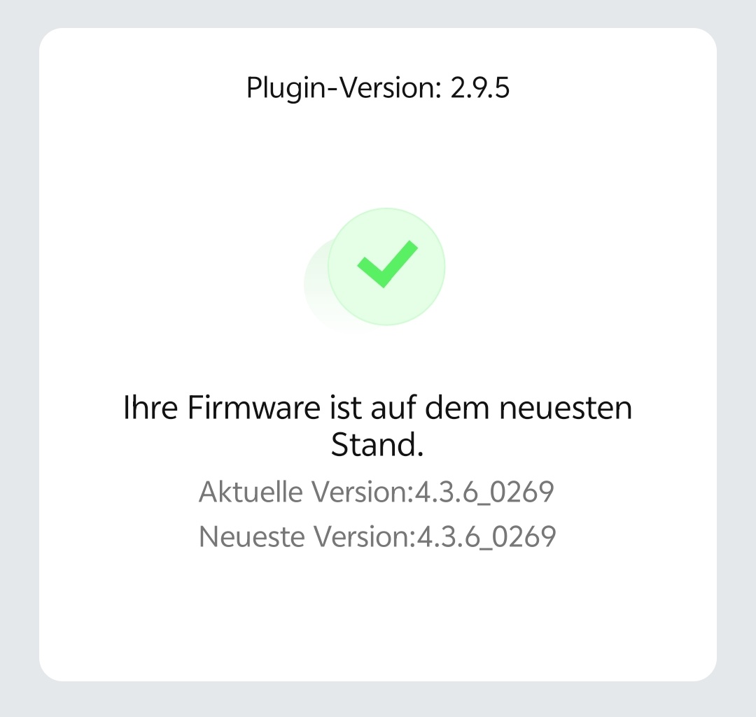

Ein Danke an Mova,habe durch das 269 Update,wo ich die Räder entriegeln kann,eine sehr sehr gute Verbesserungen bezüglich der Akku - Entladung im Stand by bemerkt. Habe nur 2% in einer Nacht verloren. ( Vergleich nur mit/ per App) ....finde das einer richtig gute Verbesserung und gebe ein Lob ans Mova - Team....nun Bitte schnell auch andere User zufrieden stellen mit dem Verbrauch,nicht nur die AWD - User...... Danke,Daumen hoch,weiter so 👍

Hallo und Grüße in die Runde, habe jetzt auch seit ein Paar Tagen einen AWD 1000. Das brummen über Nacht und der Hohe Stand by Verbrauch stört mich auch sehr. Dirk74 schreibt: durch das Update 269 ist das Problem beseitigt.
Ich habe die Plugin-Verison 2.7.5 und Firmware auf 4.3.6_2017. Ist die 2.7.5 die aktuelle Version oder ist die 2.6.9 die neuere Version?

Hallo Bernd, bei der neuen Firmware (siehe Bild) kann man die Räder entsperren. Dies hat zufolge, das die Motoren nicht mehr ständig unter Strom stehen und auch das Brummen weg ist. (Vorsicht! Wenn Ladestation ein Gefälle aufweist, kann der Mähroboter rausrollen).Stromverbrauch ändert sich dadurch auch ins Positive. Habe jetzt im Standby in der Ladestation in 4h nicht 1% verbraucht. Abwarten, Update machen und dann sollte es dein Problem lösen. Gruß Daniel

Deine 275 ist das Plugin...deine Firmware ist die 217

Ich hab das Update heute bekommen. Die Einstellung kann ich aber nicht finden. Wo sollte sie zu finden sein?
Eingabe>>>3 punkte oben rechts>>> Aufladen>>>>Räder entriegeln 👍

Das update ist da :-)
er macht keine Geräusche mehr :-)
Schauen wir mal wie der Akkustand morgen früh ist
In dem Update stand noch, das Kantenmähen funzt jetzt besser
Muss man da es extra irgendwo einstellen? Hat da schon jemand Erfahrung?
Gruß Bernd
Hallo IE345047, du mußt die App komplett schließen und neu öffnen, dann findest du die Einstellung unter Aufladen.
