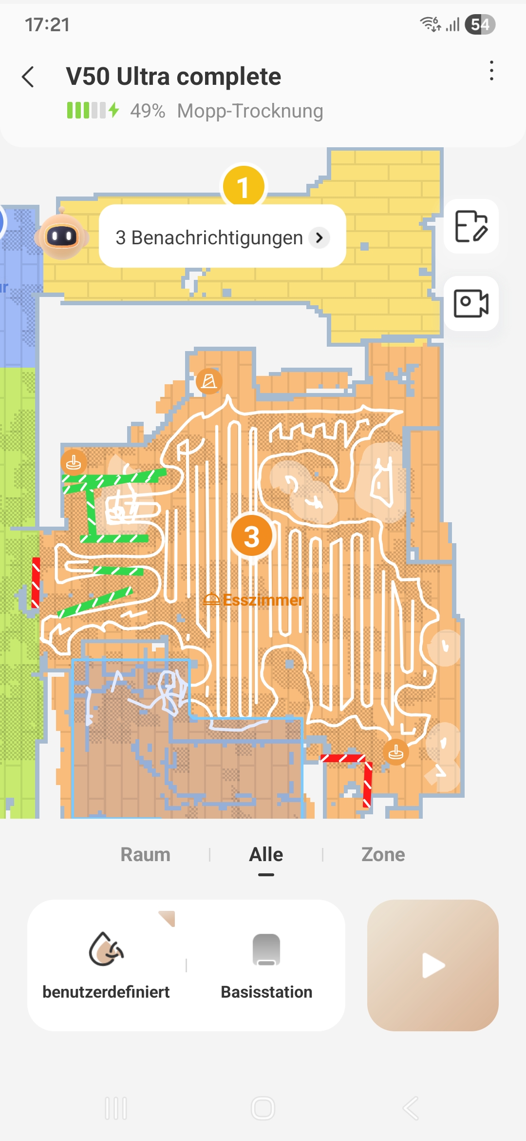

Das Gerät hat zum wiederholten Mal den Raum nicht gewischt.
Zunächst hat es relativ gründlich gesaugt, aber im Anschluss ist es nur sinnlos umher gefahren und insgesamt wurde nur 3 kleinere Stellen gewischt.
Dann kam die Meldung "Aufgabe abgeschlossen ".
Ich bin sehr unzufrieden und überlege ernsthaft das Gerät zurückzusenden.
