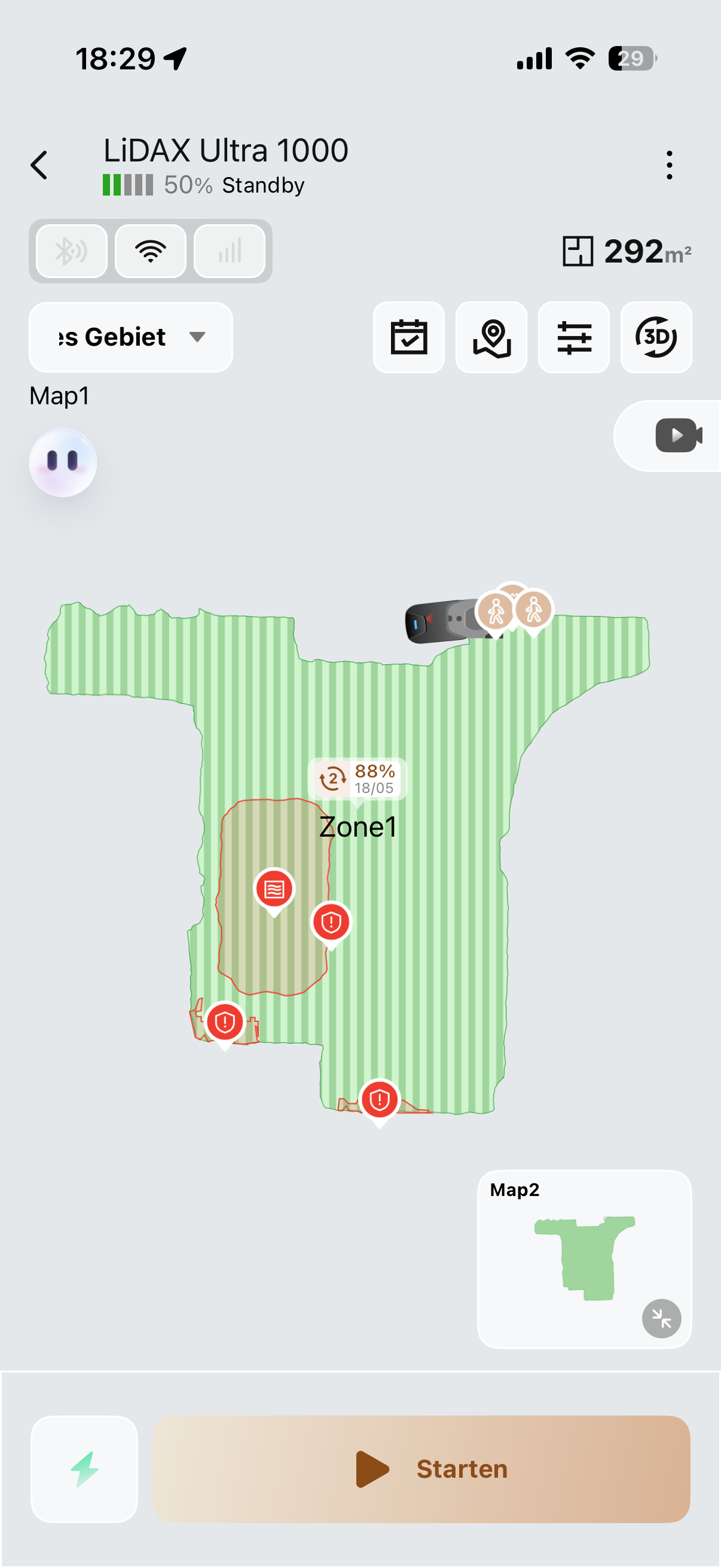

hier die Karte

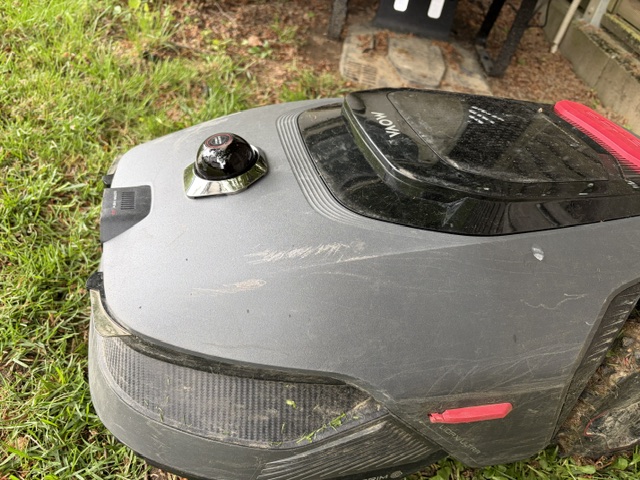

so sieht das Schrottgerät nach 4 Wochen aus.
Das wirkt auf dem Bild nicht so, aber der ist wirklich total zerkratzt

Das Bild sieht ja aus als hätten vier Elefanten Fußball gespielt - Kontakt mit dem Support aufnehmen und auf Rücknahme bestehen. So schlecht kann kein Käufer eine Zone kartieren, wenn das das Argument des Händlers sein  sollte. Mova - setzen:6!
