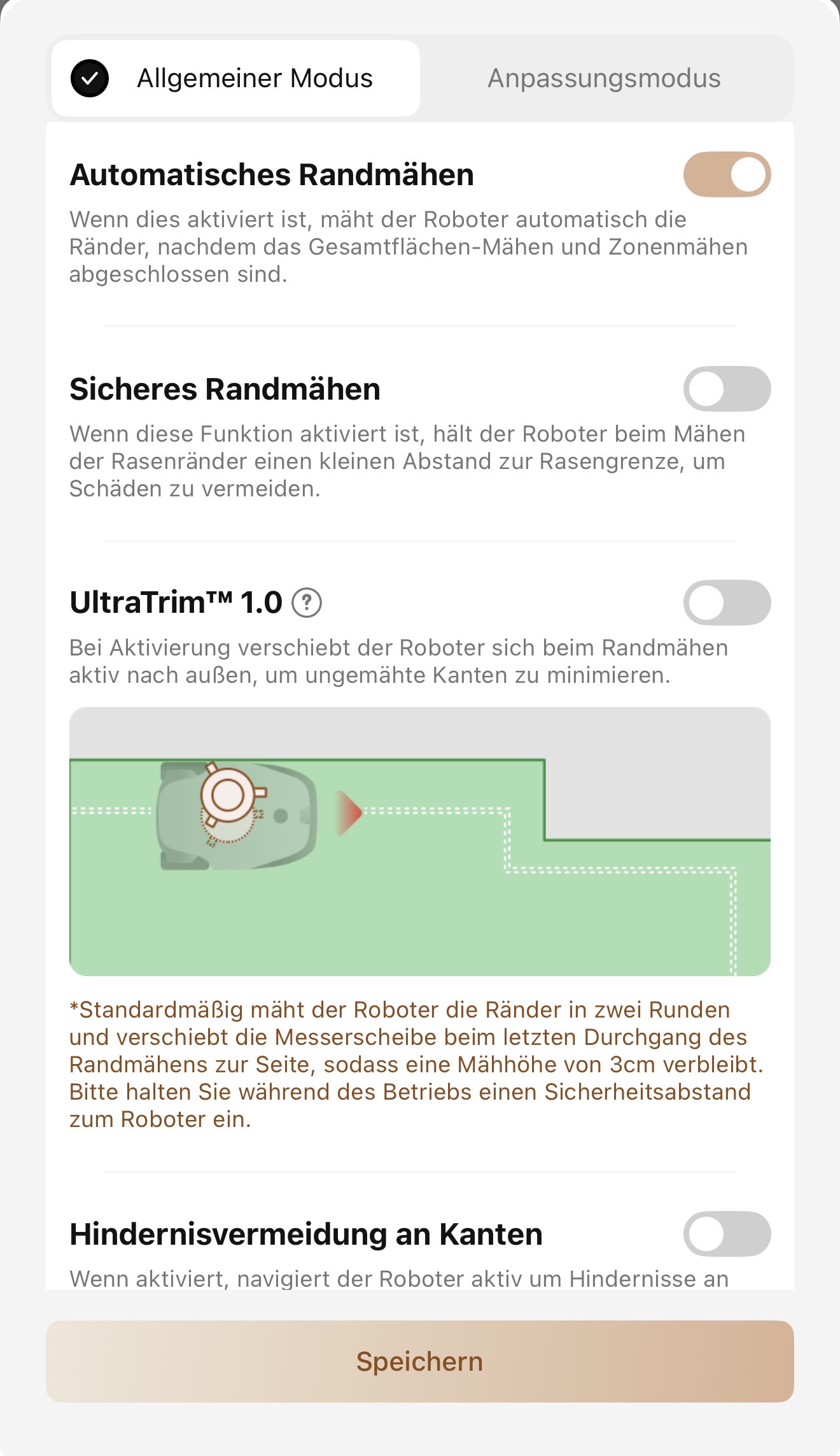

Zuerst einmal handelt es sich bei meinem Mäher um einen Lidax 1000 Ultra, aber den kann man hier nicht auswählen.
Zum eigentlichen Problem:
Ich habe um meine gesamte Rasenfläche 16cm breite Randsteine. Bei der manuellen Kartierung habe den Robby so gesteuert, das er immer mit dem Hinterrad auf den Randsteinen gefahren ist.
Wenn ich ihn jetzt fahren lasse hört er aber immer direkt an der Rasenkante auf. Auch beim Randmähen überfährt er nicht die Rasenfläche bzw. fährt nicht auf den Randsteinen.
Weshalb richtet er sich nicht nach dem angelernten Parcous?
Das automatische Randmähen mit Ultra Trim ist eigentlich keine Option weil ich keine „Umrandung“  mit einer niedrigeren Schnitthöhe als den Rest haben möchte.
(Ein kleines Detail das Mova möglicherweise absichtlich in der Werbung weggelassen hat)

Versuch es mal mit "Sicherers Randmähen" ausschalten. 🙂 Aber bleib bei der ersten Runde mal mit dabei. 👍😅

Habe ich abgeschaltet (siehe Bild) aber macht er trotzdem nicht.
