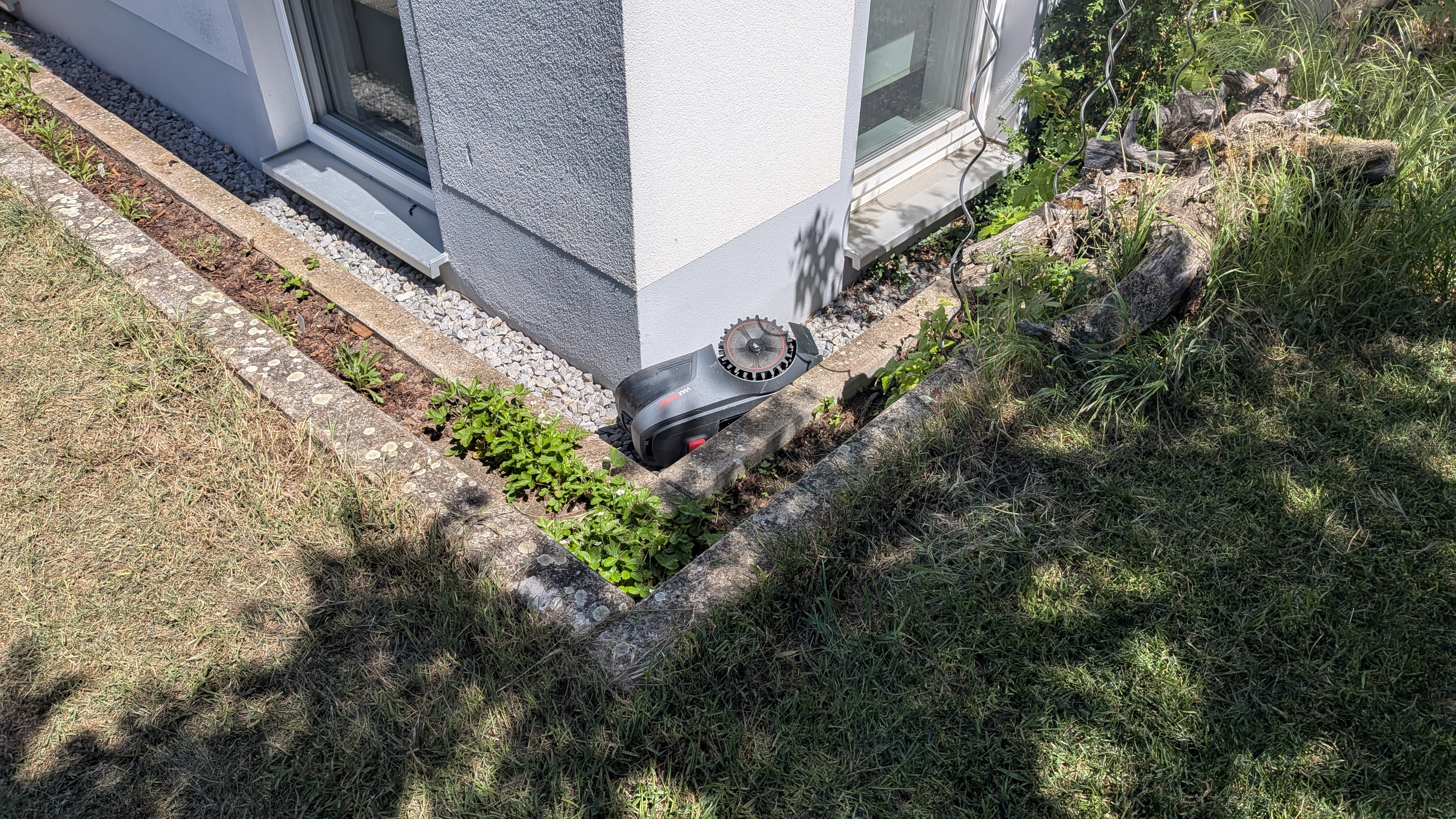

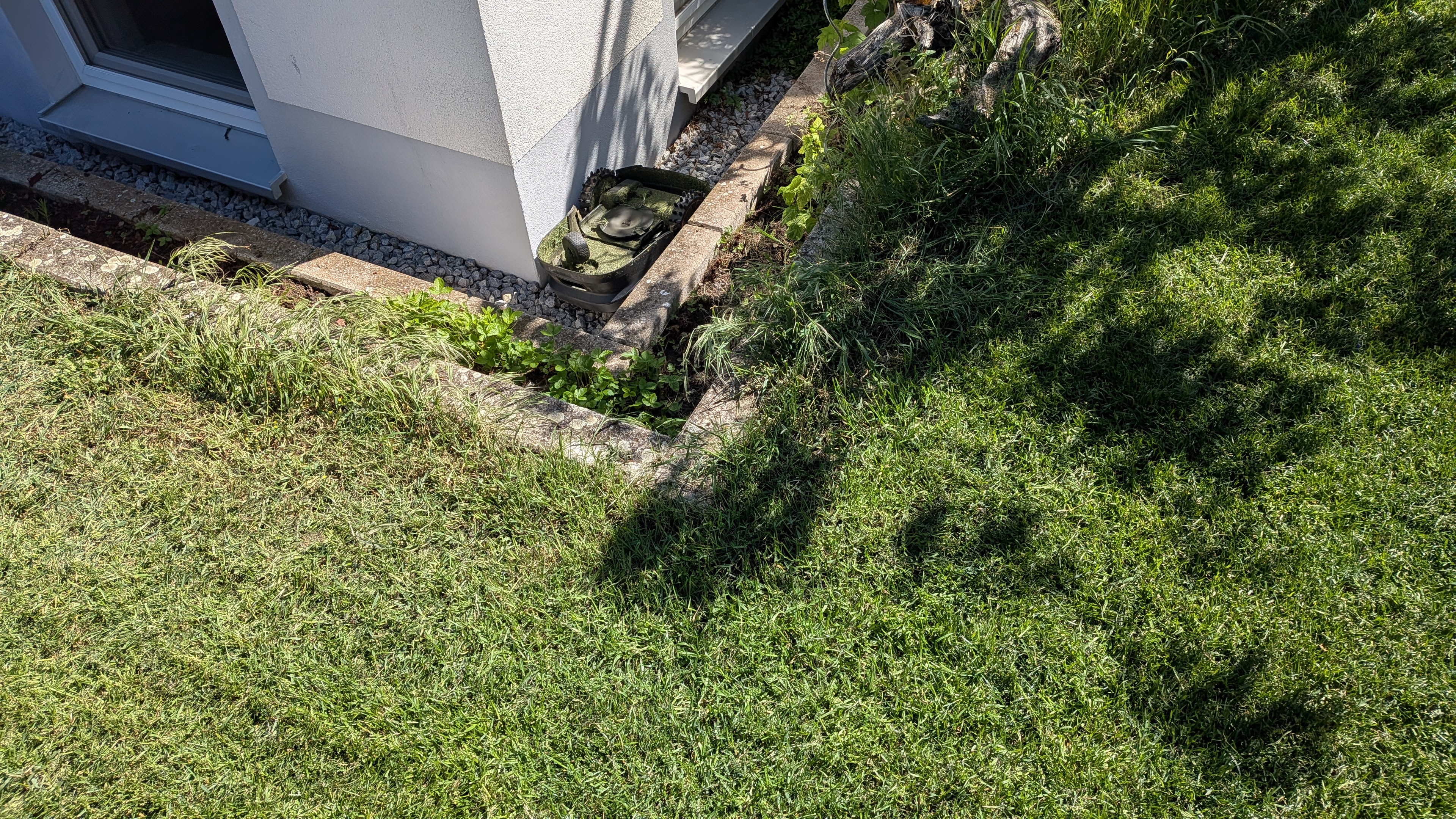

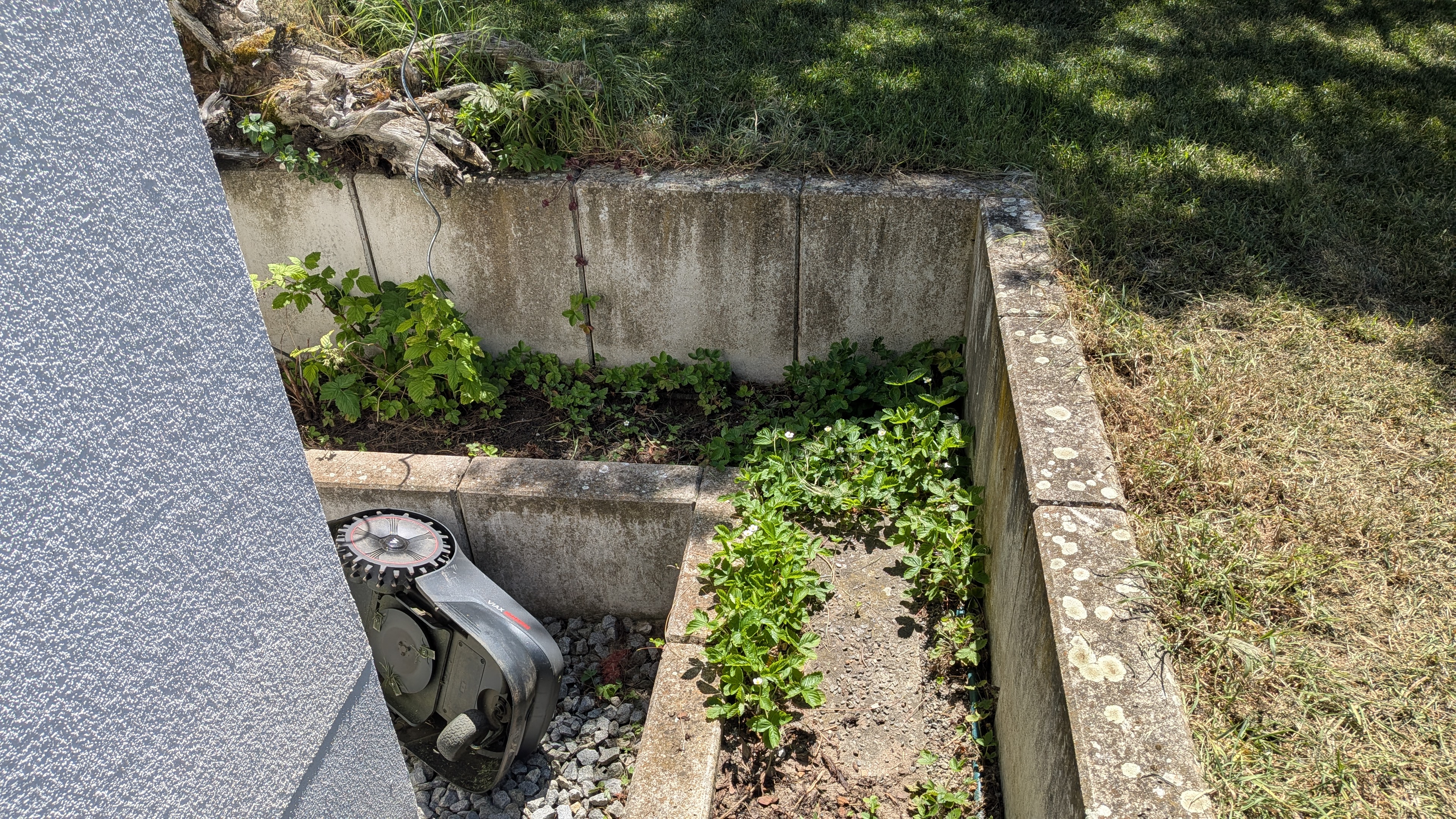

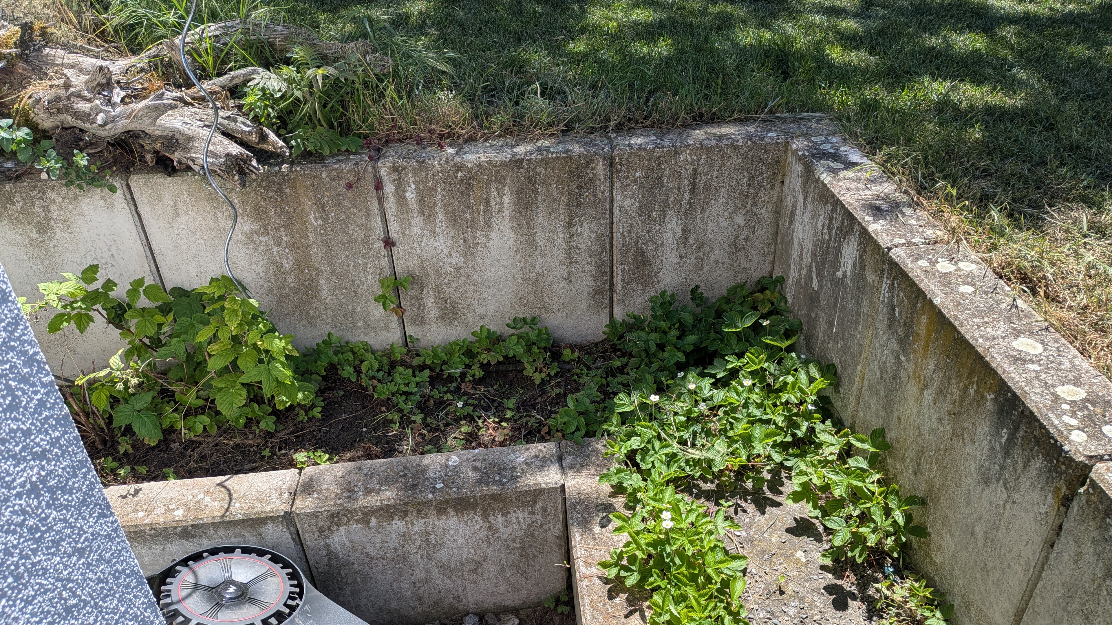

•        Der MOVA erkennt die Treppe nicht mehr und ist nun schon zum 5mal abgestürzt. Siehe Bild. „Früher“ hat er diese Ecke umfahren, doch durch sein großzügiges umfahren der Ecke ist nun das Gras gewachsen und jetzt mag er die Ecke nicht mehr, so sehr, dass er sich in den Abgrund stürzt. Siehe beide Bilder. Aus meiner Sicht ist eine Kante deutlich sichtbar.

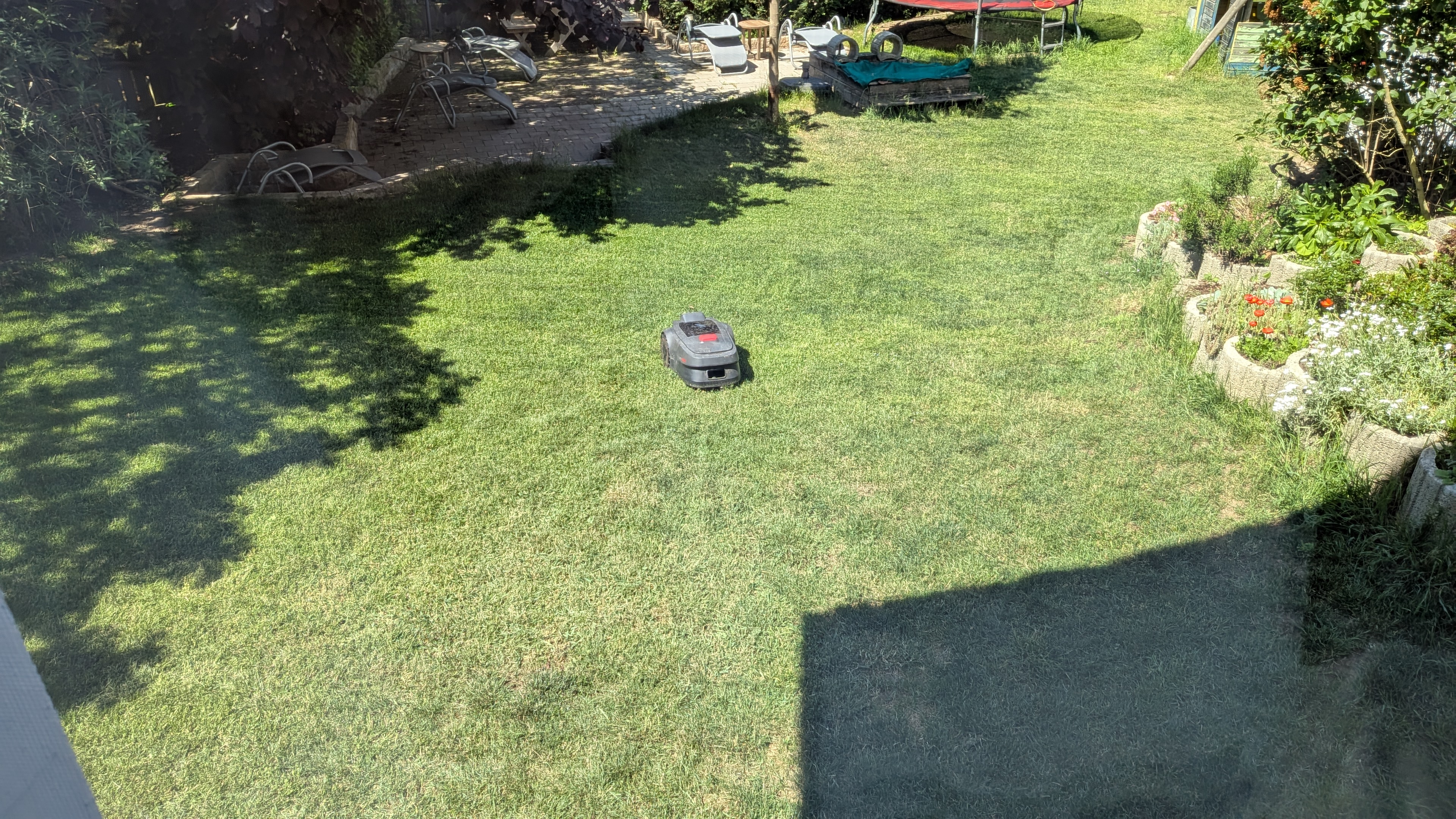

•        Ein weiteres Problem ist, das er nach dem letzten Absturz nicht mehr nach Hause findet. Es kam jetzt 5 mal die Information: Positionierung fehlgeschlagen. Das hat sonst immer zu 90% funktioniert. Ja, im Garten ist Schatten (siehe Bild), aber das war sonst auch zu 90% kein Problem. Ich durfte den Mäher nun in sein Heim tragen weil er leer war…

Guten Tag, vielen Dank für Ihre Rückmeldung. Wie auf dem Bild ersichtlich, kann der Roboter die Treppenkante aufgrund überlanger Gräser nicht genau erkennen. Wir empfehlen Ihnen, den gesamten Eckbereich der Treppe als Sperrbereich einzustellen, um einen Absturz des Geräts zu vermeiden.

Bei Positionsfehlern führen Sie bitte diese Prüfschritte durch:
Überprüfen Sie die Kamera auf Verschmutzung. Reinigen Sie diese mit dem mitgelieferten fusselfreien Tuch und trocknen Sie anschließend den Radar ab.
Platzieren Sie den Roboter an eine freie Stelle auf der Karte und starten Sie den Arbeitsvorgang neu.
Falls die Position nicht wiederhergestellt wird, nutzen Sie den manuellen Modus, steuern Sie das Gerät zurück zur Basisstation und versuchen Sie es erneut.
Sollte der Fehler andauern, prüfen Sie die Position der Basisstation und platzieren Sie diese wieder im Kartenbereich.

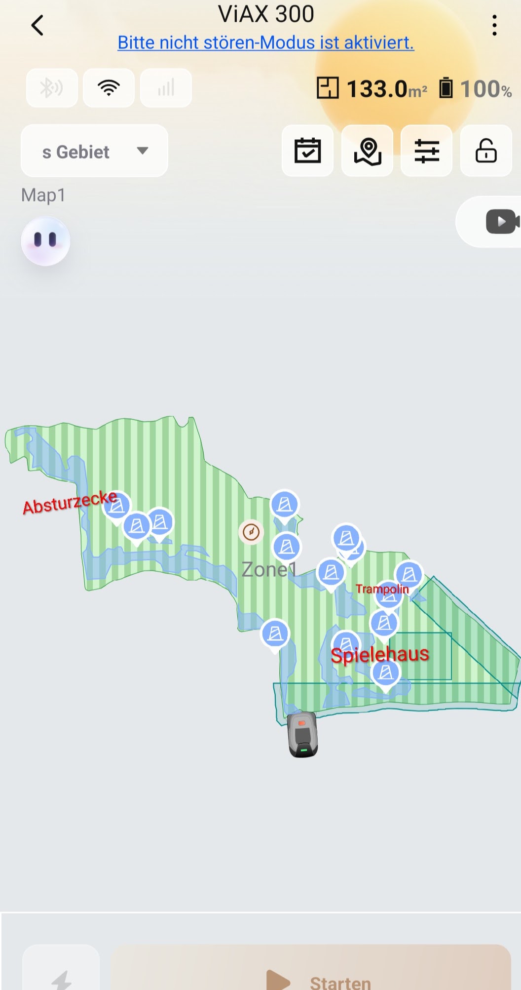

Könntest du bitte noch deine Karte Posten, nen Screenshot?

Hallo AlexP, danke für deine Antwort. Bezüglich des Grases an der Absturzecke: ich habe den Rasen und die Kanten, bevor ich den Mähe in Betrieb genommen habe mit meinem alten Rasenmährer manuell gemäht, auch an den Kanten so das beim Einrichten kein Gras die Sicht auf die Ecke blockiert hat.
Ich hatte anfangs den Mäher zweimal am Tag mähen lassen. Morgens um 10 Uhr und nachmittags um 16 Uhr, da ich wissen wollte wann die beste Zeit für den Mäher und das Wetter/Licht ist. Meine Feststellung ist morgens und somit mäht er nur noch vormittags.
Anbei ein Screenshot. Oben links ist die Absturzecke. Rechts das Trampolin und Spielehäuschen der Kinder. Du meinst, ich sollte oben an der Absturzstelle eine Spreezone einrichten? Hm...ich dachte dafür gibt es die Einstellung Absturzschutz.
Eigentlich sollte er alles bis zum Rand mähen, aber das sieht er immer mehr als Hindernis, so dass das Gras immer mehr wird und den Mäher zurückdrängt. Ich dachte dafür ist das Randmähen eigentlich gedacht.

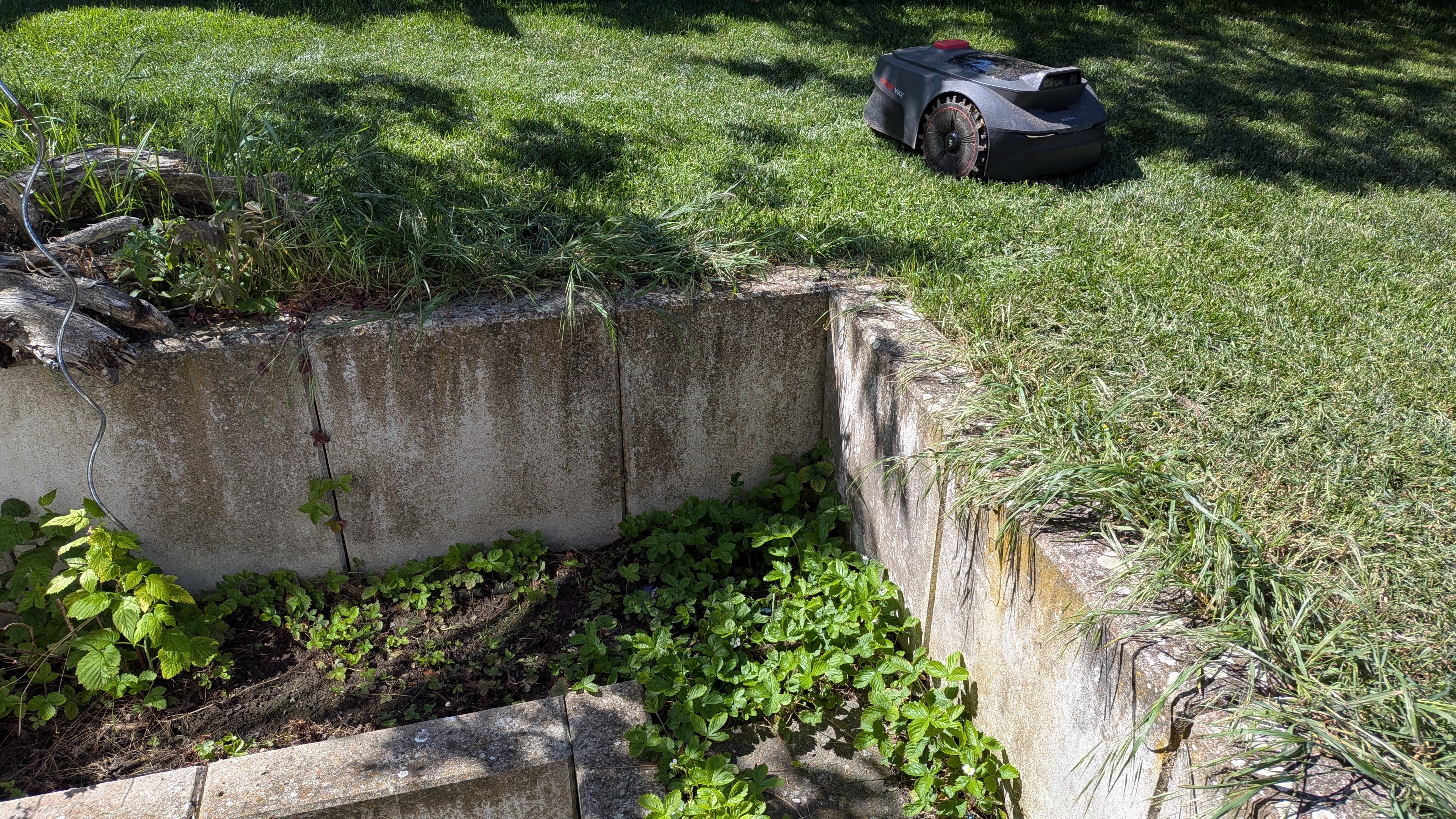

Jetzt habe ich das Gras an der Stelle weggeschnitten und was macht er schon wieder...
