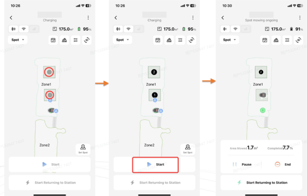

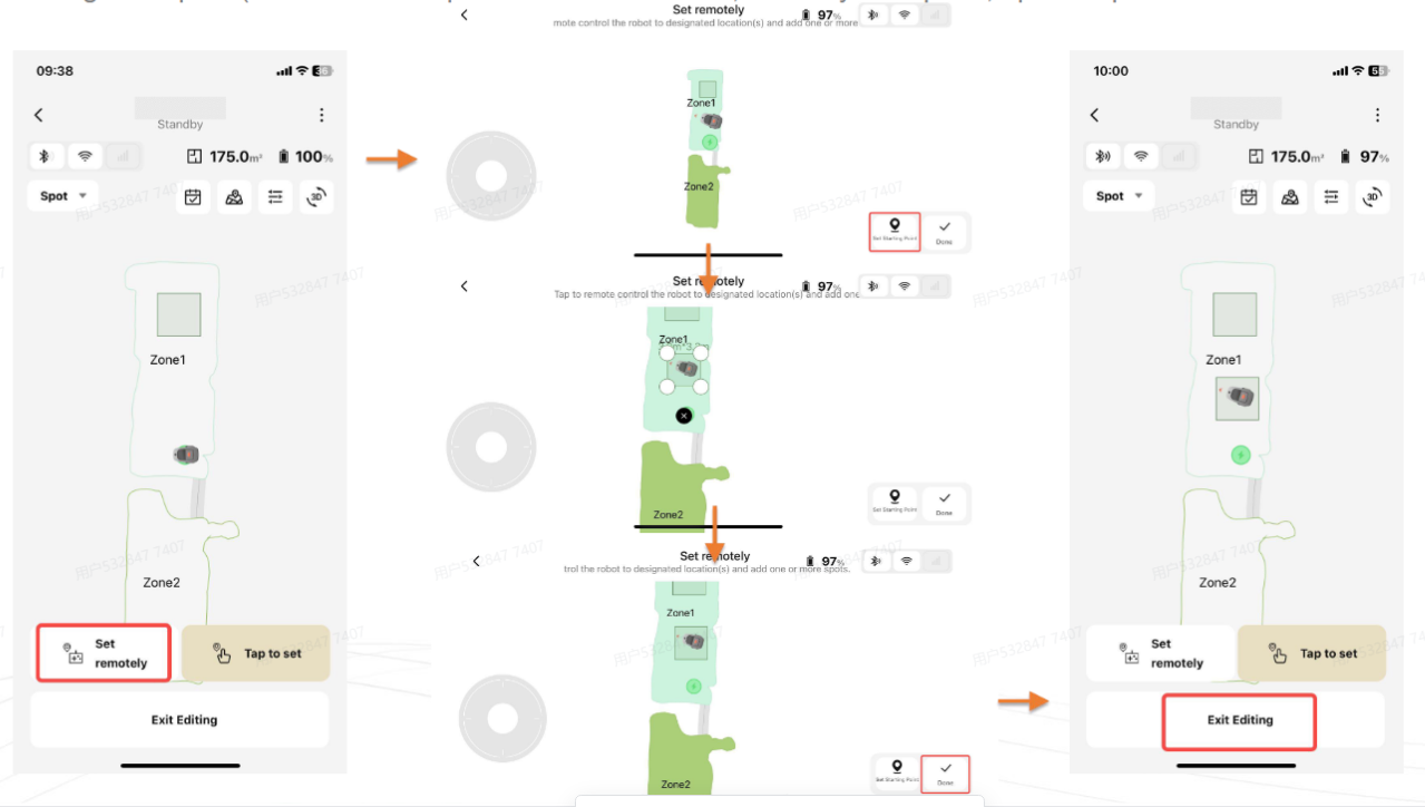

Guten Morgen.
Ich habe mir alle Kommentare aufmerksam durchgelesen. Das hilft uns sehr, die Benutzerfreundlichkeit zu verbessern: ① Wir hoffen, dass zukünftige Versionen das Drehen der Karte im Bearbeitungsmodus unterstützen. ② Wir möchten das gezielte Trimmen als geplante Aufgabe zur automatischen Ausführung hinzufügen. Ich werde das Feedback notieren und hoffe, dass es in Zukunft umgesetzt werden kann, da es vom Entwicklerteam geprüft wird. Vielen Dank für Ihre Vorschläge.
Bezüglich des in diesem Beitrag beschriebenen Problemszenarios – „Es gibt zwei Grundstücke von jeweils etwa 2–4 ​​Quadratmetern, und der Rasen wurde neu angelegt“ – können Sie das gezielte Trimmen einrichten. Ich werde einen Screenshot der Vorgehensweise in den Kommentaren hinzufügen. Ich hoffe, Sie erzielen damit das gewünschte Ergebnis.
Bei weiteren Fragen hinterlassen Sie bitte eine Nachricht.
