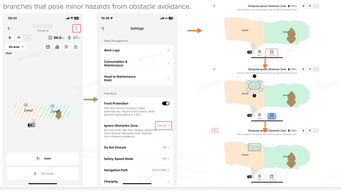

Guten Morgen. Falls Sie ein Gerät der Lidax Ultra-Serie verwenden, können Sie versuchen, eine hindernisfreie Zone einzurichten, um das Problem zu beheben. Ich habe in den Kommentaren einen Screenshot dazu beigefügt. Was Ihren Hinweis betrifft, dass der Mähroboter trotz des höheren Stutzens der Büsche, sodass keine Blätter den Mäher berühren, nicht darunter mäht: Es tut mir sehr leid, aber leider kann es in manchen Bereichen mit überhängenden Ästen vorkommen, dass der Roboter aufgrund der Hindernisvermeidung das Mähen auslässt.
