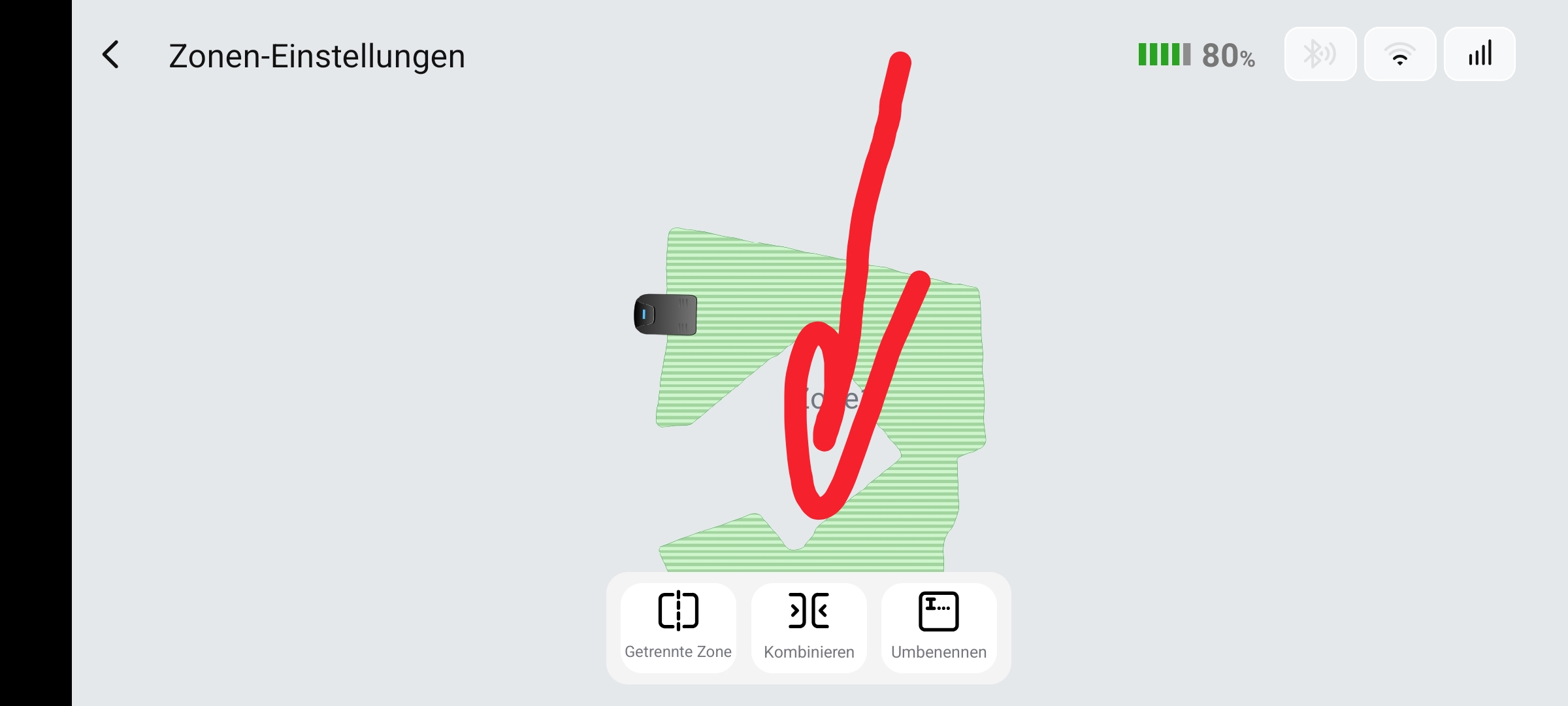

Schaun male ob du diese Option nutzen kannst
😉 vielleicht gehts
2026-6-3 06:41:20 DE Übersetzen
Hallo Dirk, danke für deine Antwort. Ich verstehe nur nicht, wie mir die "kombinieren" Funktion helfen kann, wenn ich eine Zone nicht löschen kann, die durch Aufteilen einer ursprünglich größeren Zone entstanden ist. VG
Wenn ich dich richtig verstanden habe, dann möchtest du doch aus sagen wir 3 Zonen wieder 2 machen oder? Weil nur eine löschen kann ich mir schwer vorstellen, das dieser Bereich ja dann nicht gemäht wird

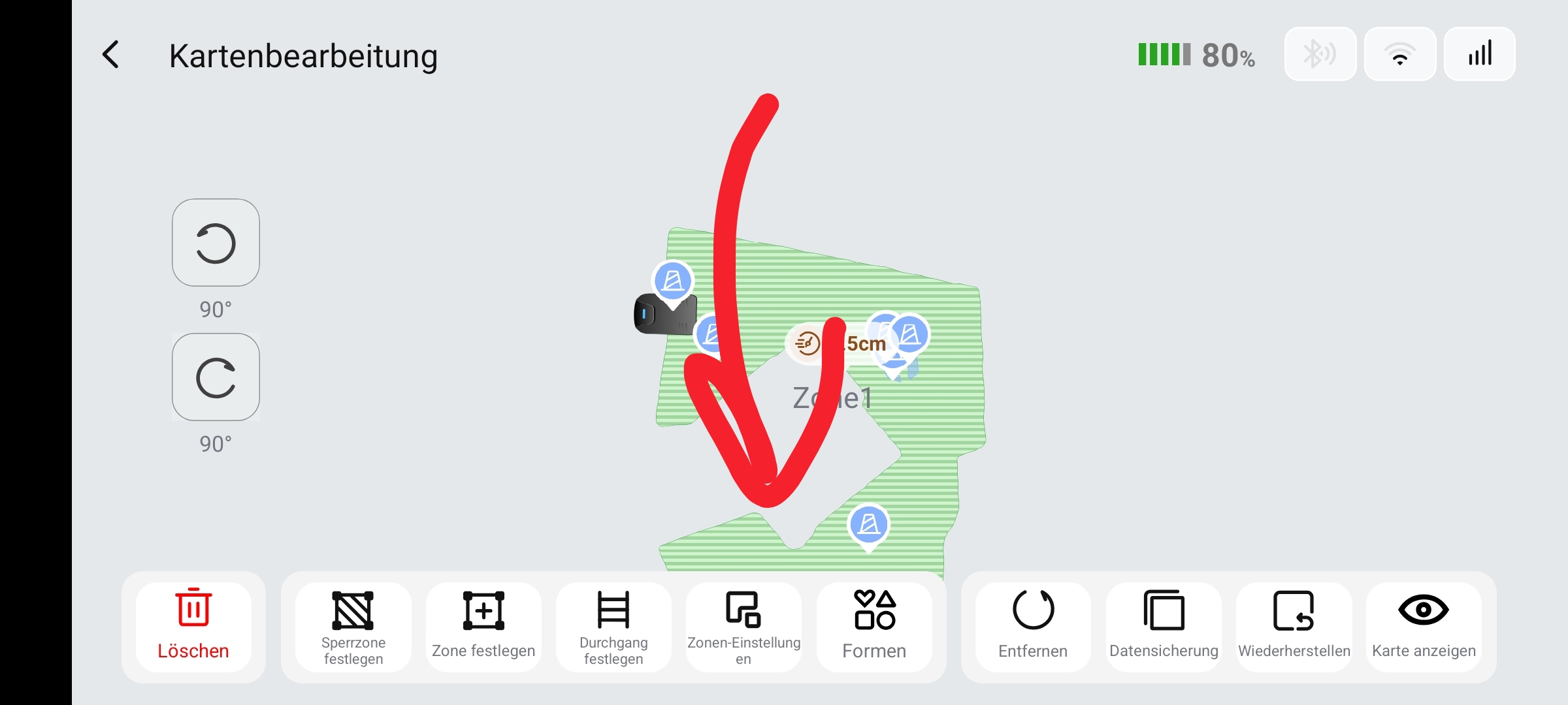

Nee, ich wollte eine von den 3en löschen, damit ich diese eine wieder neu erstellen kann, ohne den ganzen Garten wieder neu kartieren zu müssen. An manchen Stellen mäht der Roboter zu weit ins Beet rein 😉
Kannst eine sperrlinie ziehen wo er zu weit ist.... Die geht auch per App in der karte und kann immer nach und nach angepasst werden.
Oder setze sperrzonen wo geht.
Mit abfahren per Bluetooth ist die natürlich genauer. Ist wie zone erstellen..... Start und Endpunkt setzen wenn möglich ( weil beet)..... Geht aber auch in der Karte
