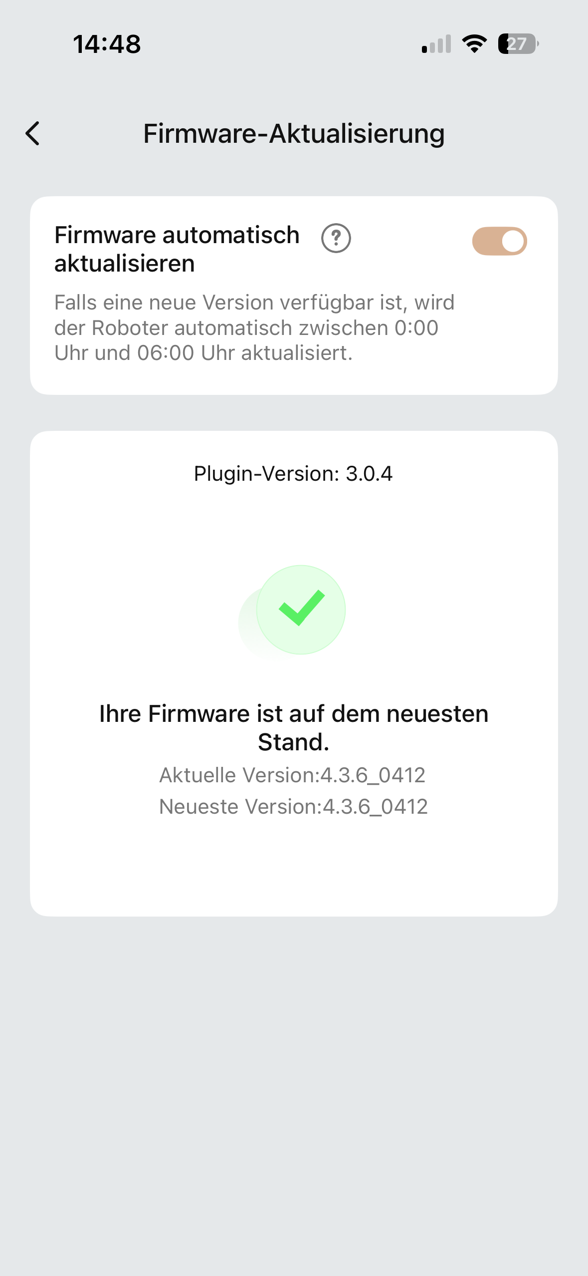

vielen Dank für Ihre ausführliche Schilderung. Zum Problem, dass der Roboter Löwenzahn ausweicht und nicht mäht, können Sie Folgendes versuchen:
1.Karte bearbeiten – „Mähbereich“ hinzufügen
Möglicherweise erkennt der Roboter die Fläche mit Löwenzahn fälschlicherweise als „Nicht-Rasen-Hindernis“ und weicht aus. Bitte fügen Sie diesen Bereich in der Kartenbearbeitung der App manuell als „Mähbereich“ hinzu. Dadurch ignoriert der Roboter die ursprüngliche Hinderniserkennung und mäht direkt in diesem Bereich.
2.Prüfen, ob der Bereich zu schmal ist
Wenn der Löwenzahn in engen Lücken oder schmalen Durchgängen (Breite < 60 cm) wächst, kann der Roboter aufgrund seiner Bauform möglicherweise nicht hineinfahren. Bitte prüfen Sie, ob umliegende Pflanzen zurückgeschnitten werden müssen oder ob Sie dort manuell nachmähen müssen.
3.Nachmählogik nach dem Ausweichen
Der Roboter nutzt eine Kehrtwendestrategie beim Ausweichen. Wenn er auf Löwenzahn trifft und ausweicht, wird der Bereich hinter dem Hindernis nicht sofort gemäht. Nachdem der Roboter jedoch die gesamte Rasenfläche fertig gemäht hat, führt er selbstständig Nachmähungen durch. Lassen Sie den Roboter einige vollständige Mähzyklen laufen und beobachten Sie, ob die ausgesparten Bereiche von alleine kleiner werden.
4.Überprüfen Sie den Zustand der Messer
Stark abgenutzte Messer reduzieren die Schnittbreite und können zu ausgelassenen Stellen führen. Tauschen Sie die Messer gegen neue aus und testen Sie es erneut.
5.Einfluss der Hangneigung
Wenn der Löwenzahn an Hängen mit einer Neigung > 27 % (ca. 15°) wächst, kann die Mähleistung des Roboters nachlassen, was zu ausgelassenen Bereichen führen kann. In diesem Fall empfehlen wir manuelles Nachmähen.
6.Manuelles Nachmähen
Für wiederholt ausgelassene Stellen können Sie in der App den „Punkt-Modus“ (Spot-Mähen) oder den „Handmodus“ verwenden, um gezielt nachzumähen.
Wir werden in zukünftigen Versionen die Erkennungsempfindlichkeit für Unkraut weiter optimieren. Bitte achten Sie auf zukünftige App-Updates.
Sollte das Problem weiterhin bestehen, laden Sie bitte in der App die Protokolle hoch und wenden Sie sich an den MOVA BU Kundendienst für eine weitere Analyse.
