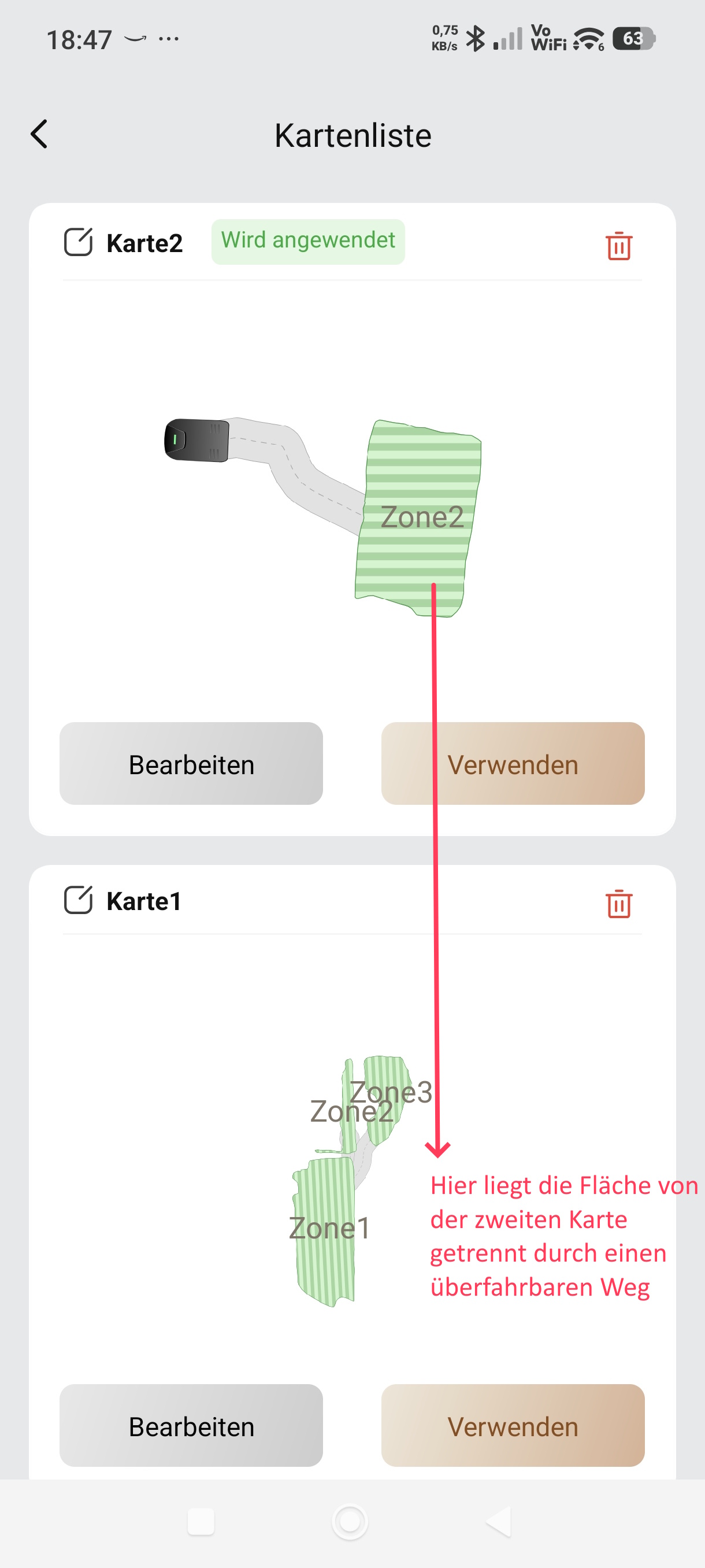

Es gibt ja schon einige Einträge mit dem Problem von zwei Karten und zwei Zeitplänen die nicht beide gleichzeitig aktiv sein können. Hätte ich das vor dem Kauf gewusst, hätte ich mich bestimmt nicht für diesen Hersteller entschieden. Mein Problem könnte auch gelöst werden, wenn ich auf einer Karte mehr als drei Zonen definieren könnte. Dann hätte ich auch keine zweite Karte benötigt und ich hätte dann nur eine Karte mit einem Zeitplan und vier Zonen. Damit wäre mein Problem gelöst. Andere Herstellen haben bei den Zonen diese Einschränkung wohl nicht!
Kann man vielleicht die Software so anpassen, dass die Begrenzung auf drei Zonen pro Karte erhöht wird?

Hallo Svenne, ich weiß nicht wie Dein Tipp mir in meiner Situation helfen soll. Ich habe drei Zonen auf einer Karte erstellt und habe über einen Weg getrennt eine weitere Rasenfläche. Wie soll ich eine Zone teilen, die noch nicht erfasst ist. Oder meinst Du ich soll die ganze Gartenfläche ohne Rücksicht auf die Wege in einer Karte kartieren und dann in Zonen tieilen? Ich versuche mal meine Karten beizufügen.

Hier noch meine zwei Karten mit den Zonen

Dieser Vorschlag wurde mir auch schon gemacht. Zwischen den beiden Zonen gibt es allerdings einen gepflasterten aber überfahrbaren Weg der jedoch nicht durch eine gerade Linie zu trennen ist. Soweit ich es beim Trennen von Zonen verstanden habe, gibt es nur die Möglichkeit eine gerade Linie für die Trennung zu ziehen. Das entspricht jedoch nicht der Richtung und der Breite des Weges. Ich denke, dass dies wohl mein Problem nicht löst.
