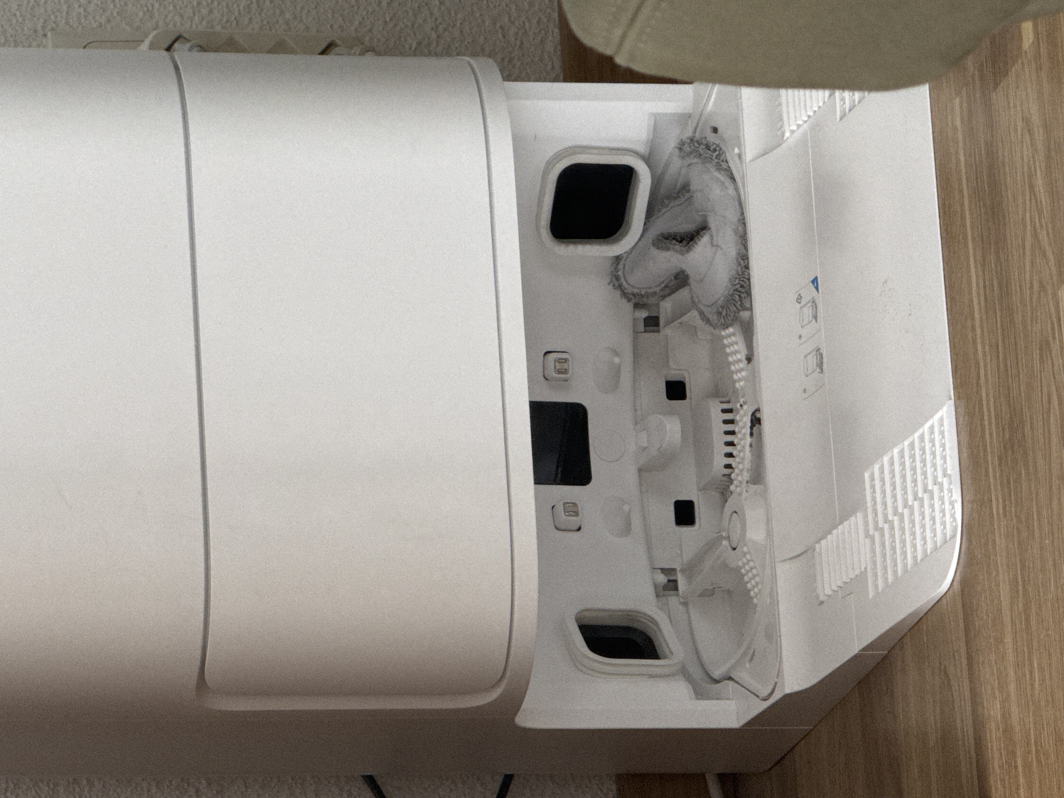

Die Pads fallen immer vom Wischer ab, an was liegt das? Sehr mühesam oder wo kann ich die bestellen?

Liegt es am Pad oder beim Wischer
Hallo, meinen Sie dieses hier?
Hi,
die ganzen Wischer fallen bei dir nicht ab, sondern die Mopps. Hier ein paar Dinge, die du berücksichtigen kannst:
* Die Mopps nicht mit Weichspüler waschen. Weichspüler verschlechtert die Feuchtigkeitsaufnahme und kann die Haftung beeinträchtigen.
* Wie alt sind die Mopps? Das Material verschleißt mit der Zeit und hält dann nicht mehr so gut.
* Hast du dir die Wischer bzw. die Moppträger mal genauer angesehen? Reinige die Auflageflächen gründlich. Mit der Zeit sammeln sich dort Schmutz und Rückstände an, wodurch die Mopps schlechter haften können.
Wenn alles sauber ist und die Mopps noch in Ordnung sind, würde ich es beim Service melden.
