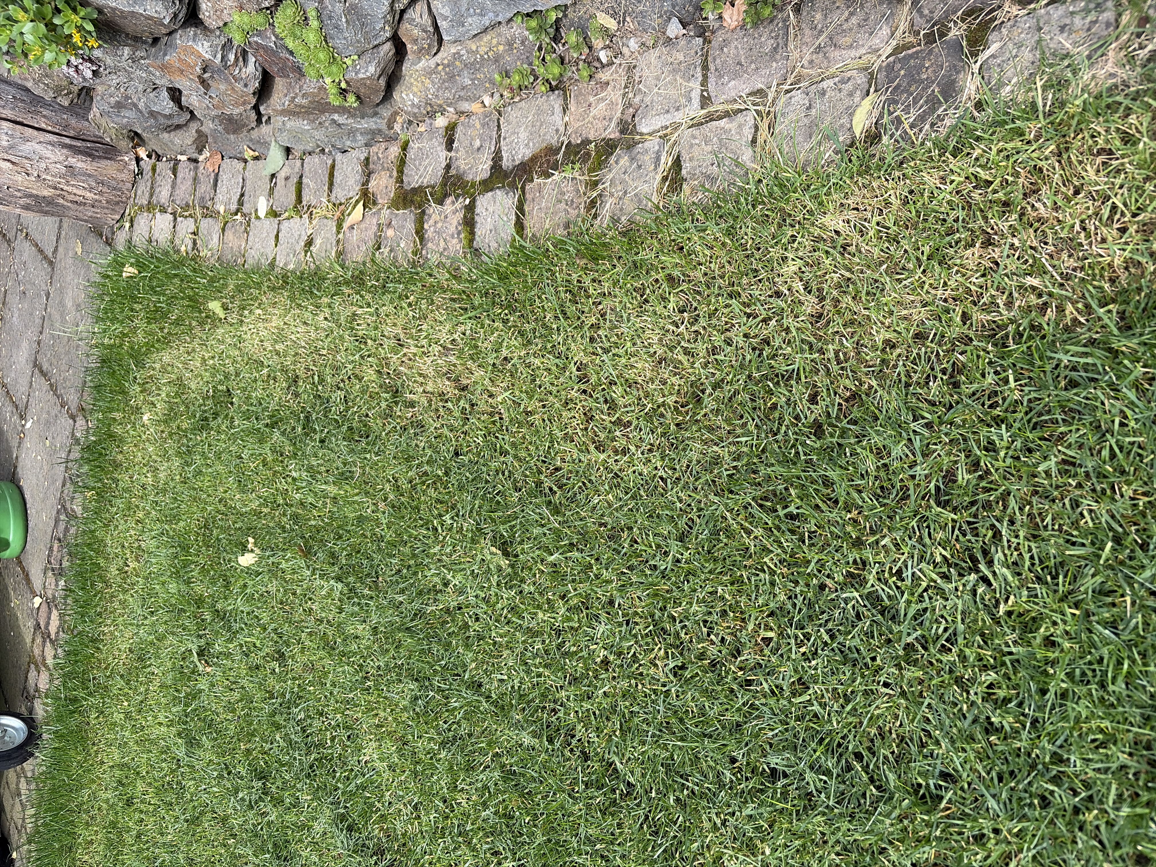

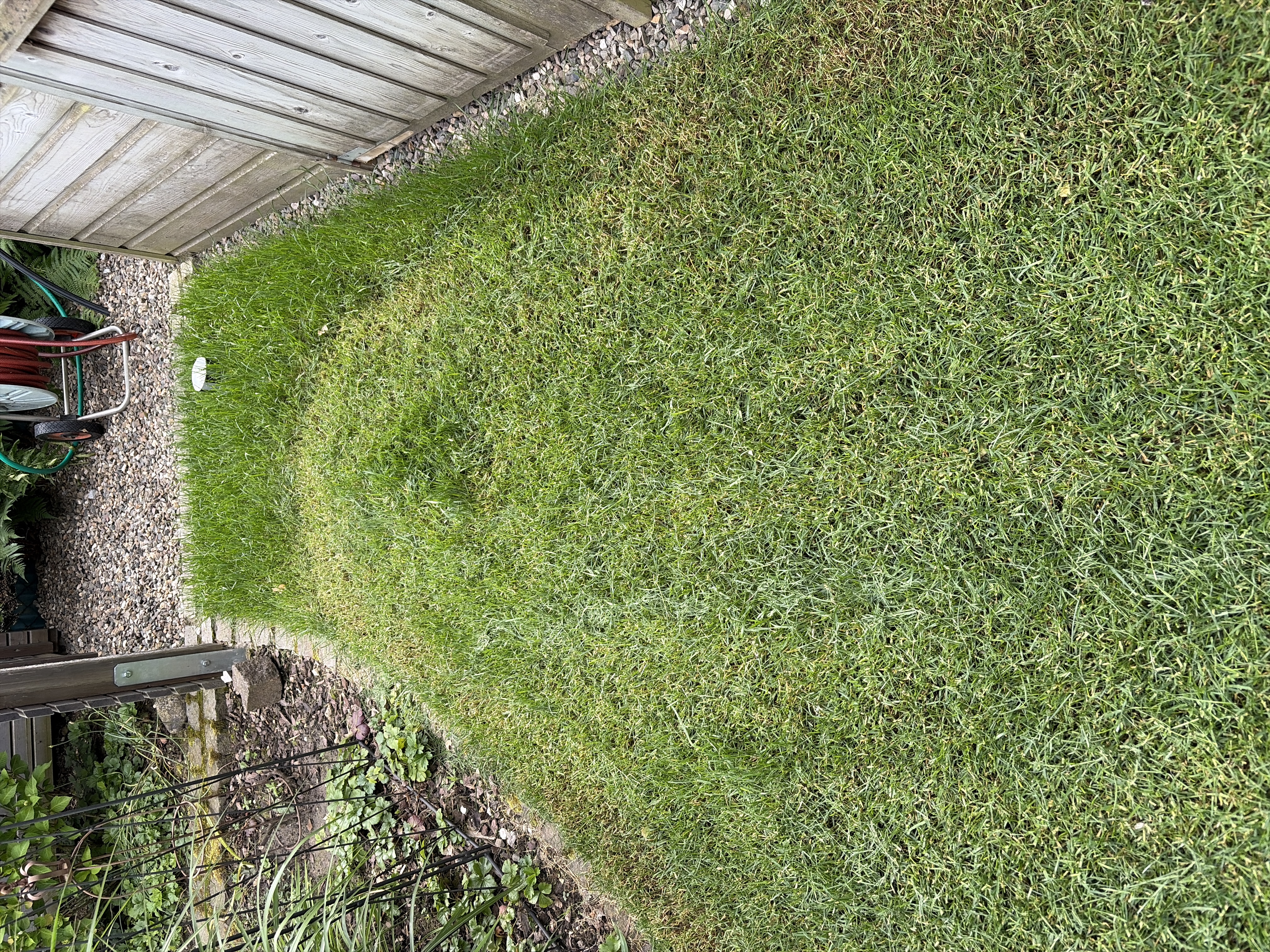

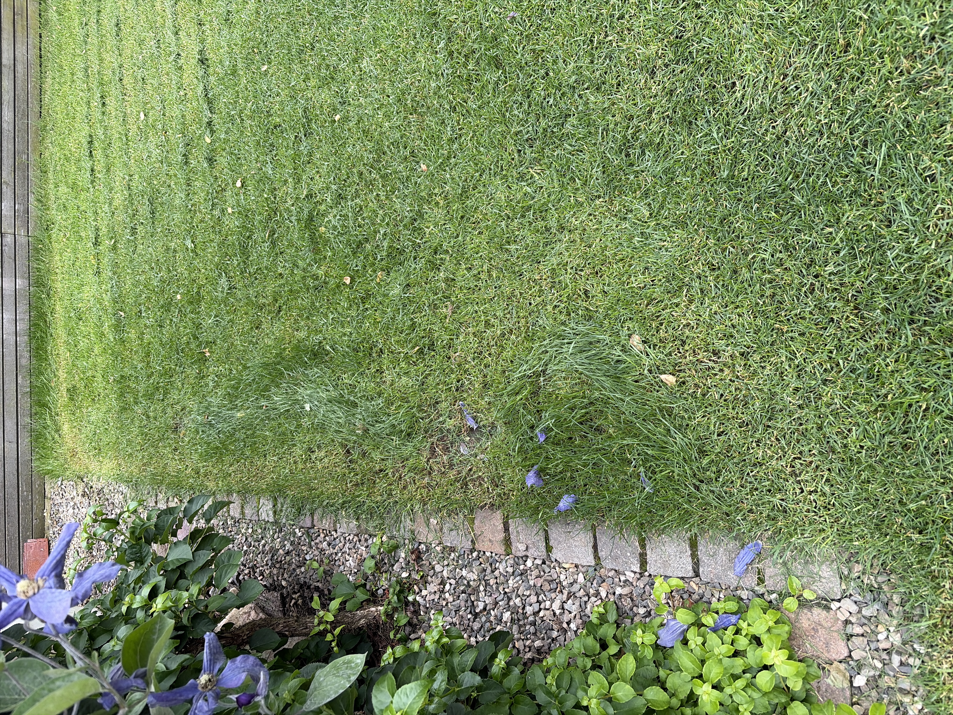

Sie können die Stellen, an denen der Roboter hängenbleibt, als Sperrzone festlegen. Bezüglich der nicht gemähten Bereiche hier einige Hinweise zur Verbesserung:
① Prüfen Sie, ob die Graslänge in den betroffenen Bereichen höher ist als die eingestellene Hinderniserkennungshöhe. Der Roboter könnte hohes Gras möglicherweise als Hindernis wahrnehmen.
② Der Roboter hat Schwierigkeiten, dichtes Gras über 12 cm zu mähen. Behandeln Sie solche Bereiche vorab mit einem herkömmlichen Rasenmäher.
③ Prüfen Sie, ob Hindernisse den Roboter am Zugang zu bestimmten Bereichen hindern. Der Roboter hat Schwierigkeiten, schmale Bereiche mit einer Breite von weniger als 60 cm zu befahren.
④ Während eines Auftrags kann der Roboter auf dynamische Hindernisse stoßen, was zu gewissen Aussparungen führen kann. Bei einem späteren Auftrag werden solche Bereiche erneut gemäht.
⑤ In Bereichen mit herabhängenden Ästen kann der Roboter aufgrund der Hinderniserkennung das Mähen aussparen. In der App können Sie für bestimmte Bereiche oder Kanten die Hinderniserkennung deaktivieren oder Zonen ohne Hinderniserkennung einrichten, sodass der Roboter dort keine Hindernisse prüft, um ein vollständiges Mähen sicherzustellen.
⑥ Prüfen Sie, ob die Klingen stark abgenutzt sind. Abnutzung verringert die Schnittbreite. Wechseln Sie gegebenenfalls die Klingen.
⑦ Auf Steigungen von mehr als 27 % (15°) ist die Mähergebnis des Roboters beeinträchtigt, was zu gewissen Aussparungen führen kann.
⑧ Nicht gemähte Bereiche können Sie gezielt mit der „Punktmähfunktion“ oder im „Handmodus“ nachmähen.
Wir arbeiten kontinuierlich an Verbesserungen insbesondere bei Kanten und Ecken. Es tut uns leid für die aktuellen Unannehmlichkeiten. Vielen Dank für Ihre Geduld und Ihr Verständnis.
