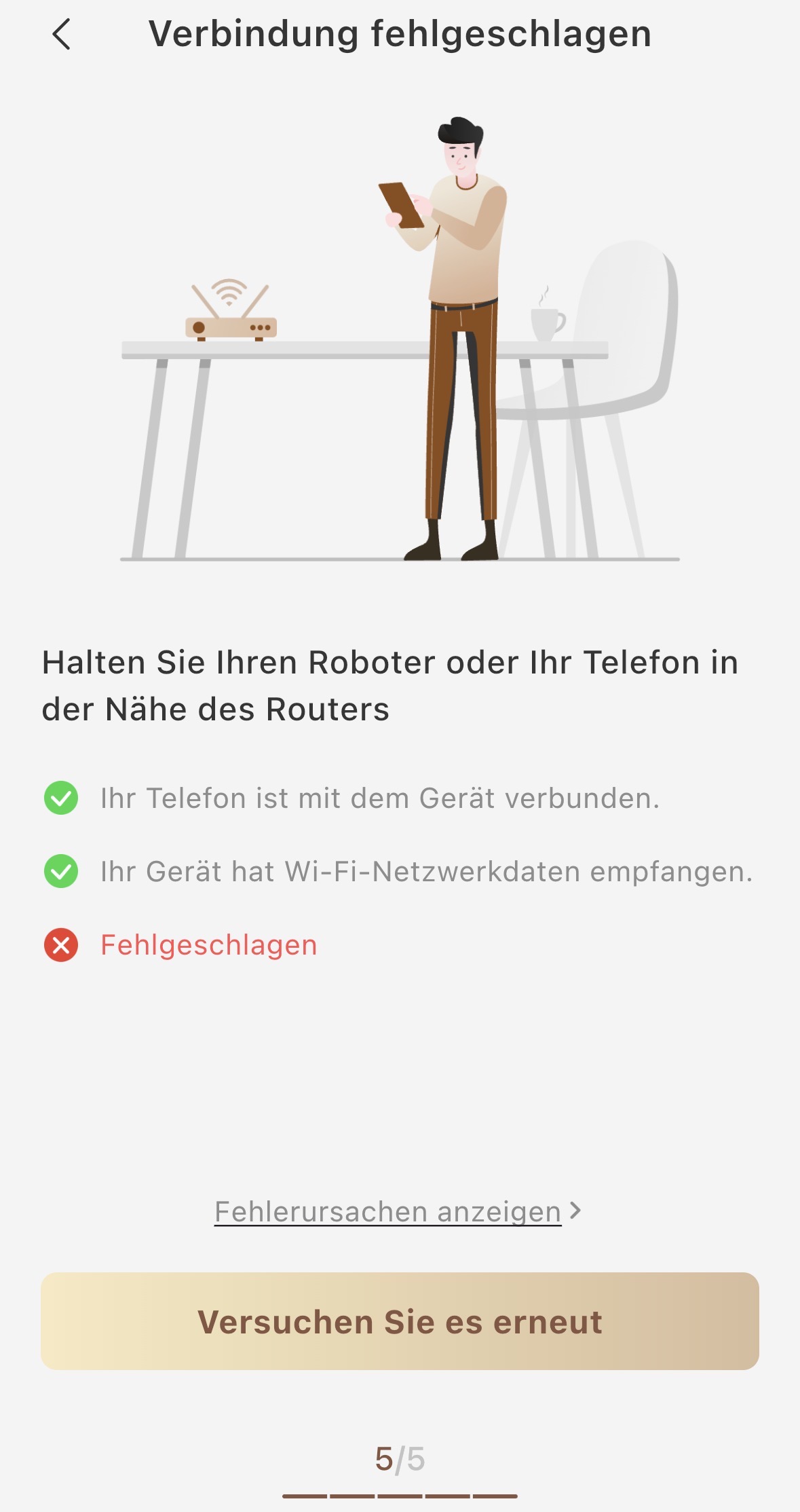

Ich habe seit Sonntag das Problem, dass mein 600 Plus Mähroboter aus der App geflogen ist & ich ihn seitdem nicht mehr verbinden, geschweige denn benutzen kann. Bei Neuanmeldungen hatte ich dann noch versehentlich weitere Konten erstellt, was bei Anmeldung durch die Meldung „…noch nicht registriert“ passiert ist.
Nach mehreren Kontakten mit dem Kundenservice wurde der MOVA dann zwar entkoppelt, jedoch besteht weiterhin das Problem weiterhin, dass sich der Mähroboter nicht mit meinem Heimnetzwerk verbinden lässt. Er empfängt Daten, bricht jedoch dann wieder ab.
UPDATE: Ich hatte jetzt die Knopfzelle „Anschalter“ entfernt & eine Stunde den Robi komplett ausgeschaltet. Nach Wiederinbetriebnahme hat es nun funktioniert.
