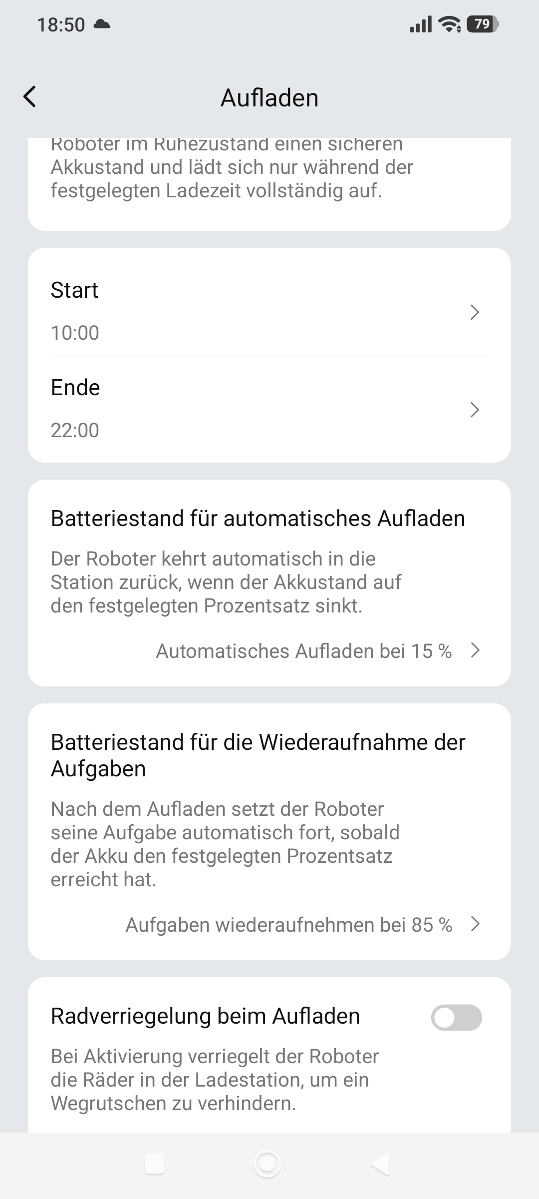

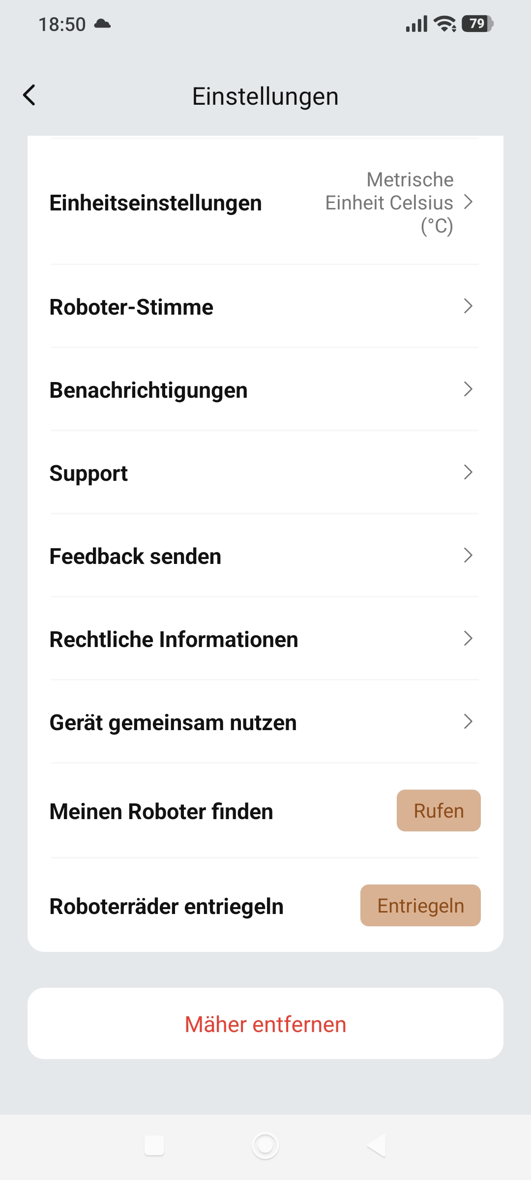

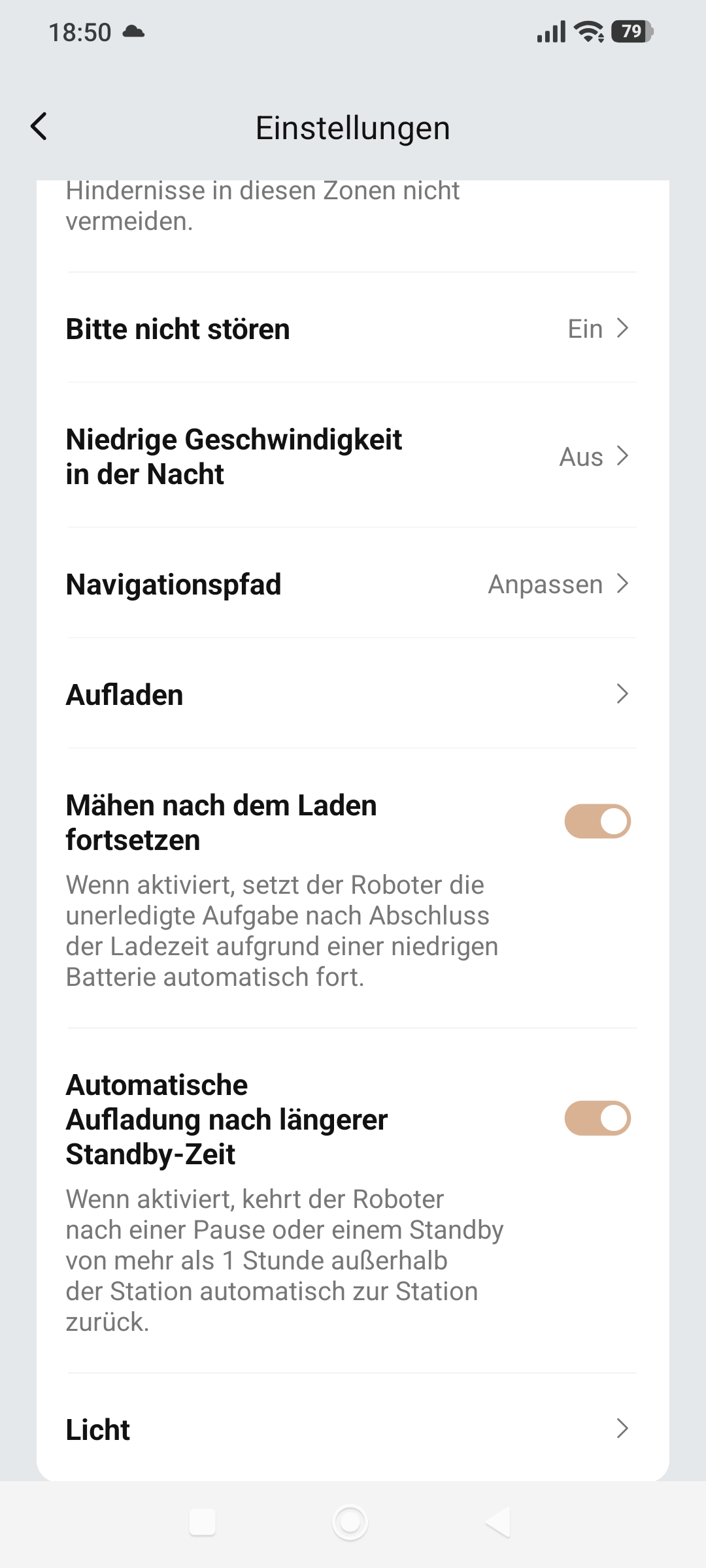

Den Punkt " Räder entriegeln" findet man 2x in der App.
Einmal im 3 punkte - Einstellung - Menü siehe Bild .... Das entriegeln ist für kurze Zeit , um zb den Mäher wegzuschieben wenn er fest steckt..... Diese Einstellung bzw das entriegeln ist zeitlich " beschränkt.
Und dann gibt's das noch unter dem Aspekt " Aufladen"
Da kannst du sie komplett entriegeln ohne zeitliche Begrenzung und dadurch fällt das Stand by bestromen der Räder weg, welches so viel Summen und Strom gebraucht.
Das wegrollen aus der Ladestation ist ja wahrscheinlich ein " Unding" .... Jeder stellt sie gerade auf und der AWD mit 24 kg.... Wohin soll er denn rollen 😂?!
Nun hoffe ich, das wir gemeinsam die Räder sortiert haben 😉.... Und dabei die 2 verschiedenen Entriegelungen zum besseren Verständnis gebracht haben.
