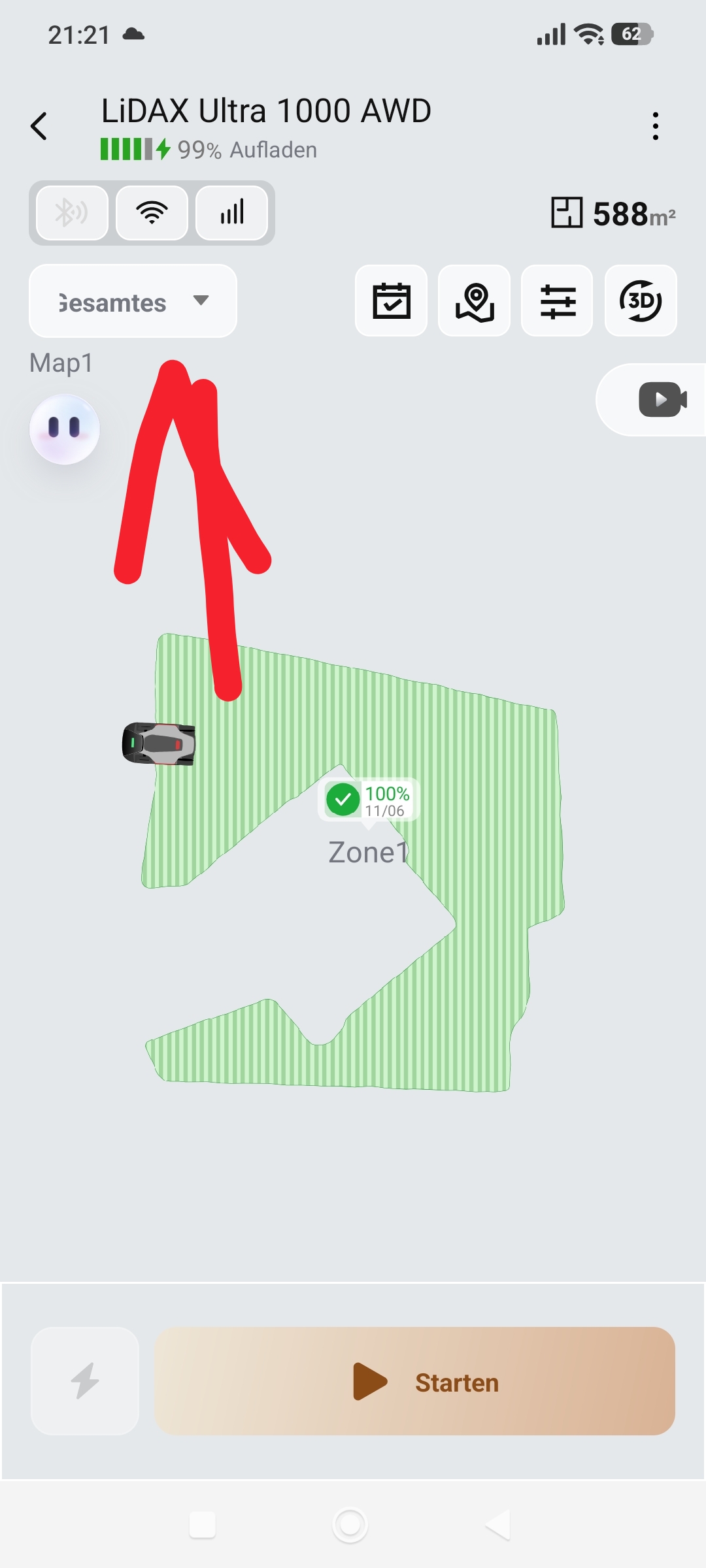

Wo kann man den Randmähmodus starten?
Und ich meine wenn schon eine zone existiert, kann man den Mäher in die existierende zone fahren lassen wenn man eine andere anlegt? Oder hat er damit dann Probleme?
Hier findest Du die Möglichkeiten der Mähaufgaben/ Auswahl.
Ob der Mäher fahren kann..... Während einer anderen Zone anlegen?!....
Nun man kann Zonen durch abfahren mit/ per Fernbedienung anlegen..... Somit kann der Mäher nicht gleichzeitig woanders mähen.
Und wenn du deine Karte bearbeiten magst bezüglich Zonen usw, dann dürfte dies auch nicht während eines Mähvorgang funktionieren.
