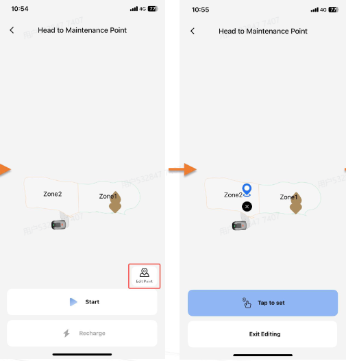

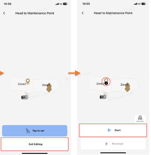

Einen Punkt, wo er sein soll in der Karte angeben oder per Fernbedienung hin fahren.... Punkt angegeben und speichern..... Glaube auf eine beliebige freie Fläche Klicken dazu.
Dann dürfte er da sein

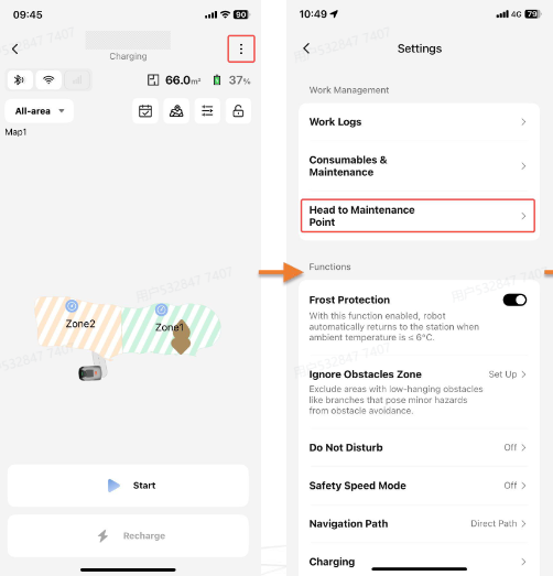

Guten Tag, Sie können einen festen Wartungspunkt für den Roboter einrichten, zu dem er für Reinigungs- und Wartungsarbeiten fahren kann. Dieser bleibt dauerhaft gespeichert. Sie können den Wartungspunkt wie folgt einstellen.
