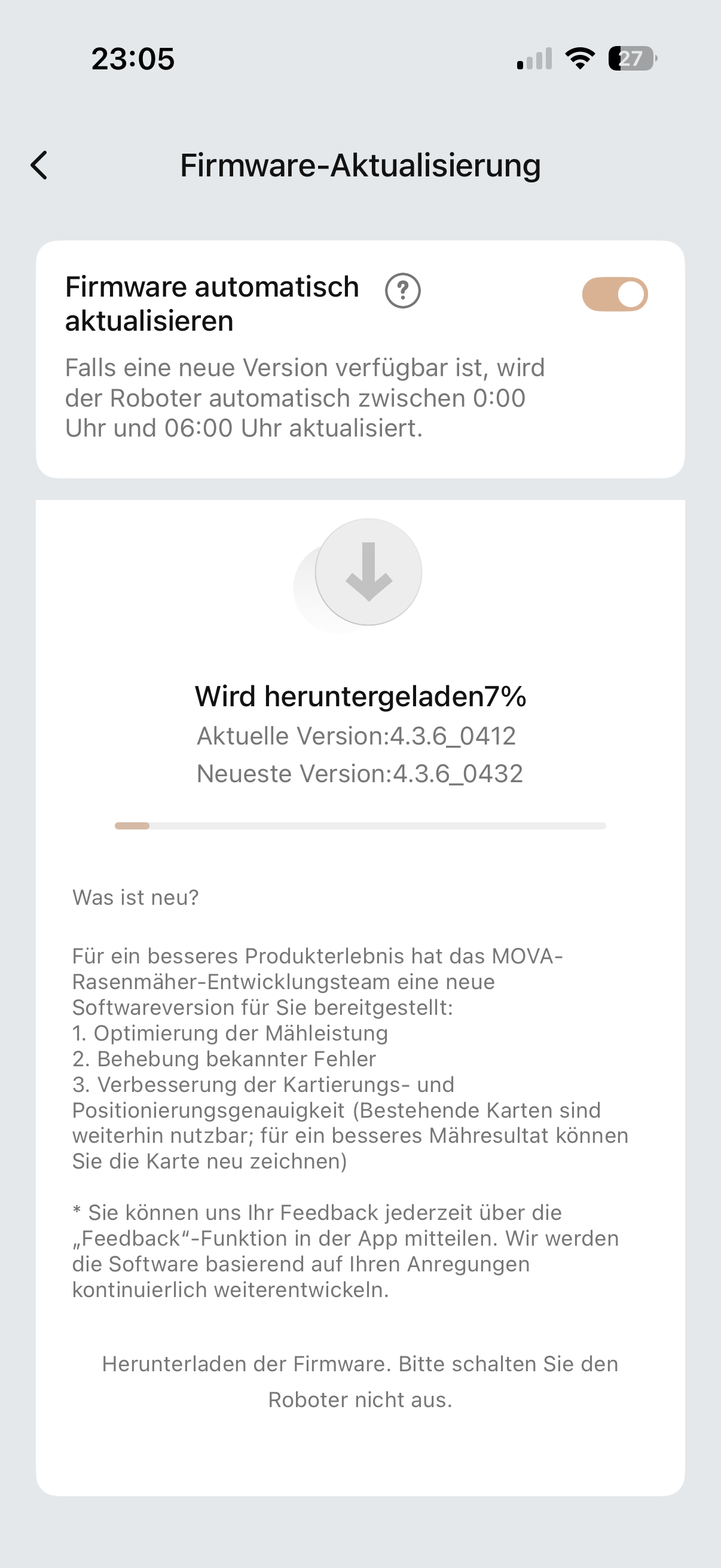

Hallo, wir veröffentlichen demnächst eine neue Firmware-Version, in der vor allem die Positionsbestimmung und Kartenerstellung stark optimiert werden. Bitte aktualisieren Sie das Gerät sofort, sobald das Update verfügbar ist, und prüfen Sie danach, ob das Problem weiterhin auftritt.
Sollte der Fehler nach dem Update noch bestehen, erstellen Sie bitte mit der neuen Software eine neue vollständige Karte. Wenn das Problem danach nicht behoben ist, können Sie sich gerne erneut an uns wenden.

Da habt ihr aber schnell geliefert, mal schauen und hoffen obs besser wird 😊
