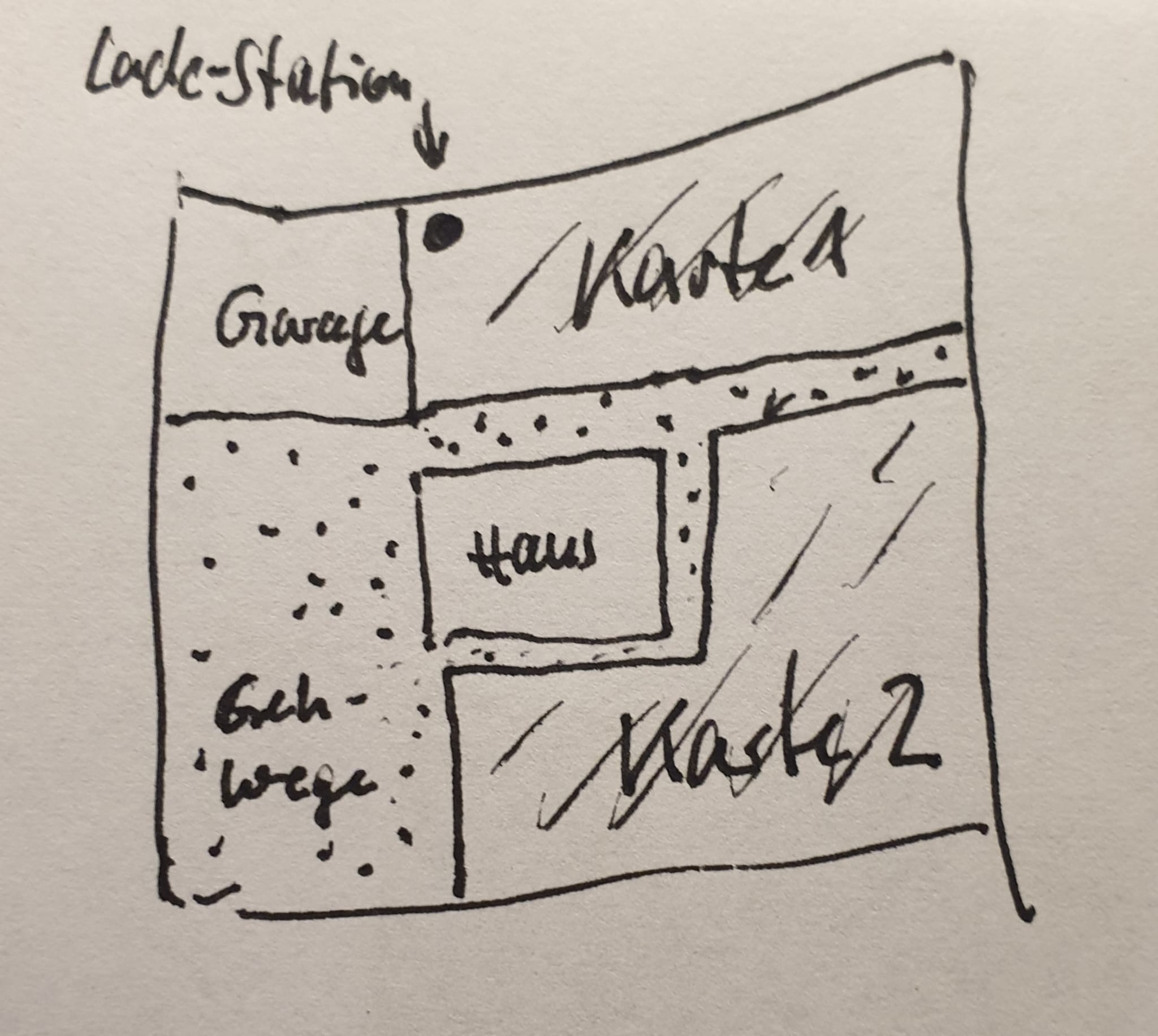

N'abend, es klappt einfach nicht. Als Anlage eine kleine Skizze des Grundstücks. Karte 1 habe ich fertig, mäht auch korrekt. Jetzt kartiere ich die Karte zwei, manuell und auch per AI. Nach der Meldung, dass der Startpunkt erreicht ist soll ich einen Pfad erstellen. Fahren Sie den Robbi dahin und/oder dahin (Startpunkt festlegen; für den Pfad?). Alles versucht, nie steht der Robbi (nach der Meldung) im richtigen Bereich. Was mache ich falsch? Muss ich Karte 1 und 2 im ersten Schritt komplet
Hier liegt eine Verwechslung der Begriffe Karte und Zone vor.
In Ihrem Fall sollten Sie nur eine Karte verwenden und diese in 2 Zonen unterteilen. Zwischen diesen beiden Zonen müssen Sie einen Pfad definieren.
Pfade zwischen Zonen gehen problemlos. Pfade zwischen 2 Karten sind nicht möglich.
