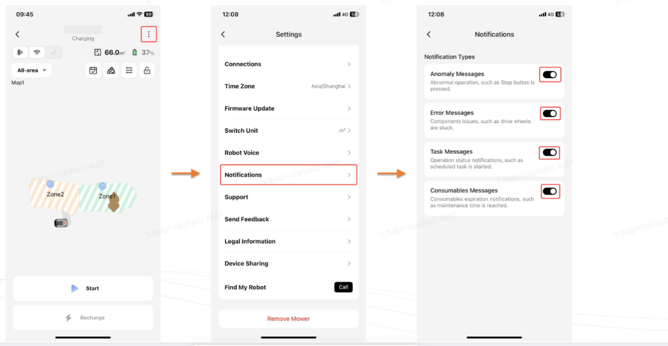

Guten Tag, falls Sie sich Sorgen machen, ob der Roboter während Ihres Urlaubs störungsfrei arbeitet, können Sie in der App individuelle Benachrichtigungen aktivieren – die genaue Einstellung entnehmen Sie bitte dem zugehörigen Bild. Solange Ihr Handy über eine stabile Internetverbindung verfügt und der Roboter online verbunden ist, können Sie den Gerätestatus auf folgende Weise überprüfen und dokumentieren:
1.Tippen Sie in der App auf die Funktion „Video“, um über die Kamera des Roboters die Umgebung live einzusehen.
2.Aktivieren Sie in den Geräteeinstellungen die „Personenerkennung mit Alarm“. Sollte der Roboter während der Arbeit oder im Standby Personen in der Nähe erkennen, macht er automatisch Fotos und sendet eine Benachrichtigung an die App.
3.Sie können Patrouillenaufgaben einrichten: Der Mähroboter durchstreift dann den Garten automatisch, wenn er keine Mäharbeiten ausführt.
