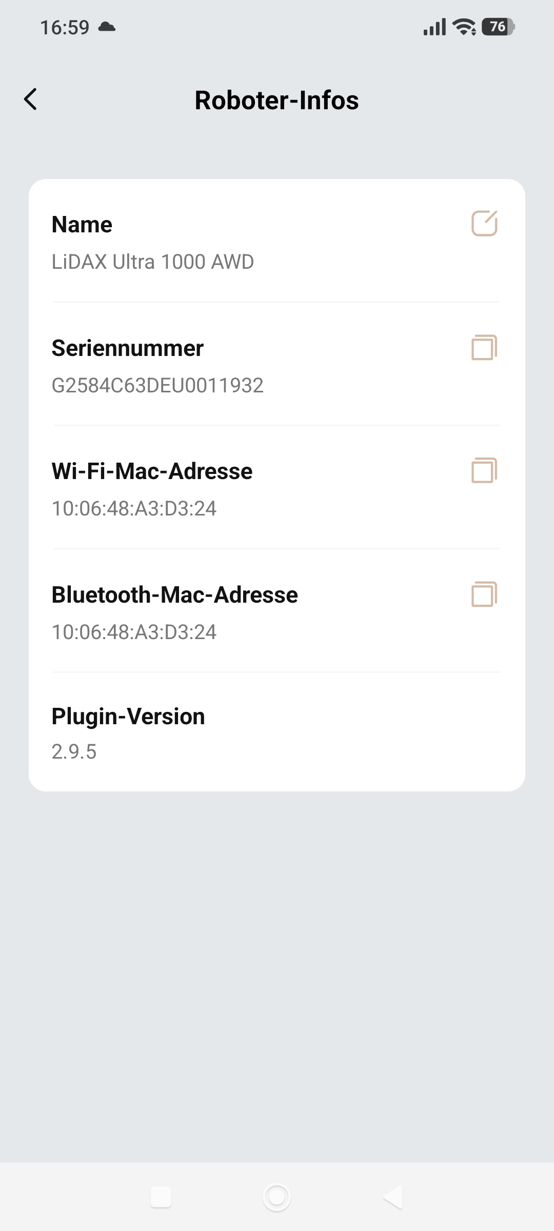

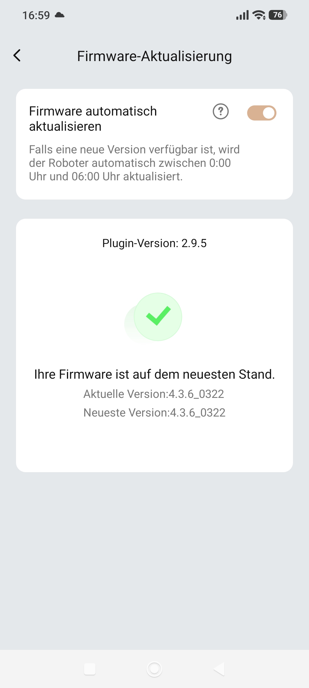

Hallo @ Service - Manager - Lee.
Ich besitze den AWD - 1000 und bemerke immer mal, nicht bei jedem abdocken an die Station, das er zum einen sehr versetzt anfährt zur Station und dann ca. 2 m davor sich ausrichtet.
Im Grunde hat er 20 m freie Sicht zur LS, a: warum kann er nicht gerade darauf zu fahren?
B: hatte dem Support Video und Bilder gesendet, da er ca. 2- 3 von 10 mal gegen die Garage fährt und verbeult 😔.
Dies trat mit 0322 auf.... Habe es etwas geändert, Habe die Station ein paar cm aus der Garage geschoben, seit dem läuft es gut.
Aber kann ja nicht die endgültige Lösung sein, da er somit ja mehr im freien steht und der Witterung ausgesetzt ist.
Aber mehr Beulen an der Garage mag ich auch nicht
2026-6-17 19:08:26 DE Übersetzen
Könnten Sie mir bitte die aktuelle Firmware-Version, Plugin-Version sowie die SN-Seriennummer Ihres Geräts mitteilen? Bitte lassen Sie das Gerät zudem die nächsten zwei Tage dauernd mit dem Netz verbunden, damit ich die Gerätedaten per Ferndiagnose prüfen kann. Vielen Dank für Ihre Unterstützung.
2026-6-18 09:34 DE Übersetzen
Ich nehme an hier?
Bitte
Ps... Bitte kurze Information, wenn irgendwas gemacht wurde, damit ich die Station bzw Garage wieder zurück bauen kann 👍
