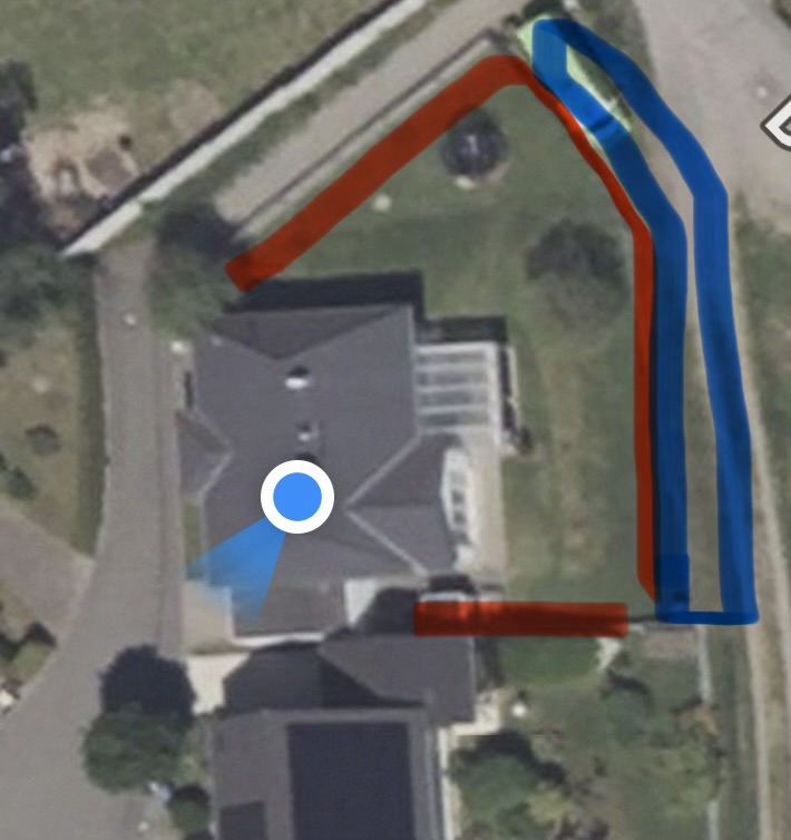

Ich möchte einen Bereich ausserhalb meines Gartens mähen. Dieser Bereich ist durch ein Tor zu erreichen welches geöffnet wird. Wie kann ich diesen Bereich neu anlegen? Der blaue Bereich soll neu hinzukomen.

Wenn es die qm noch hergeben, dann erstellst du da draußen eine Zone ( die 2. , oder 3 .)
Guten Tag, Sie können eine neue Zone für die Wiese außerhalb des Gartens erstellen und einen Durchgang zwischen Ihrer ursprünglichen Zone und der neuen Zone einrichten. Achten Sie darauf, dass das Tor dauerhaft geöffnet bleibt. Testen Sie anschließend die Durchgangseinstellung, um zu prüfen, ob der Roboter problemlos zwischen den beiden Bereichen wechseln kann.
Der Roboter passiert schmale Durchgänge ab einer Breite von 1 Meter zuverlässig.
Sollten Sie noch weitere Fragen haben, können Sie uns jederzeit kontaktieren.

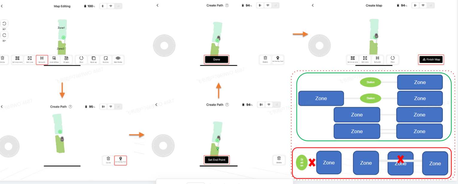

Ok danke. Und das tue ich beim Berbeiten der Karte?
Sie können sich an den Einstellungen auf dem Bild orientieren.
