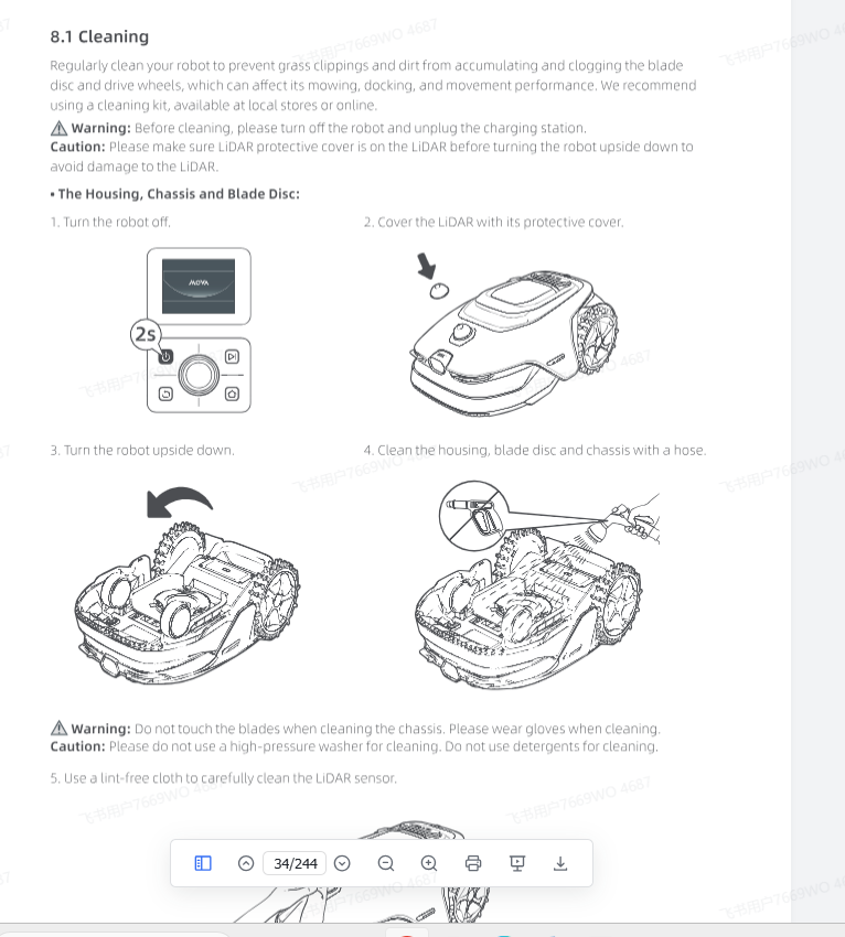

Guten Tag, bitte reinigen Sie Ihr Gerät regelmäßig anhand folgender Vorgehensweise. Weitere detaillierte Hinweise finden Sie in der Bedienungsanleitung.
AY230103Themenstarter
Genauso hab ich den Mova gereinigt...und dann war wasser drin....
Ich frage mich, wieso unter dem Deckel des Movas kein Wasserablauf ist. Das ist doch ein Designfehler oder?
Vielen Dank für Ihre Rückmeldung. Wir leiten Ihre Nutzungserfahrung und Verbesserungsvorschläge an die Produktabteilung weiter, um entsprechende Optimierungen vorzunehmen.
