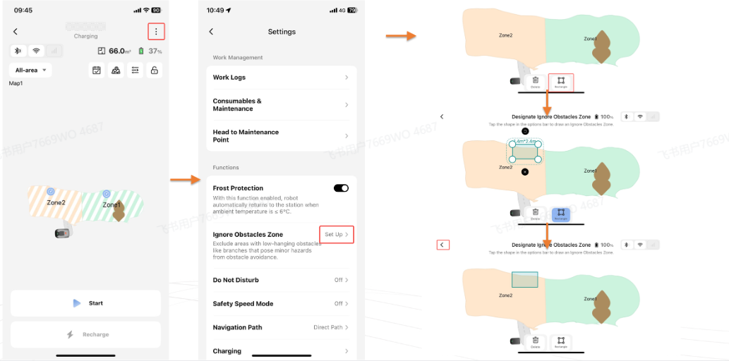

Mein neuer Robi arbeitet bisher bestens. Es gibt nur ein kleines Problem. Ich habe viele Hecken und Büsche. Wenn der Robi genau an den Stellen wendet löst ein Ast ab und zu die Nottaste aus. Jetzt muss ich jedesmal hin und den PIN eingeben. Gibt es eine Möglichkeit den Robi per App die Meldung zu quittieren und ihn dann einfach weiterarbeiten zu lassen? Jetzt steht er wieder sinnlos 5h im Garten in der Sonne bis ich zuhause bin.
Guten Tag, wir empfehlen Ihnen, Bereiche mit tief hängenden Ästen und anderen niedrigen Hindernissen, die einen Notstopp auslösen können, als Sperrbereiche einzurichten. Sie können sich an dem Bild orientieren. Nach der Einstellung meidet der Roboter diese Bereiche automatisch, damit er nicht an Ästen hängen bleibt. Wir hoffen, das hilft Ihnen weiter.

Klingt nicht schön, aber wenn das beim wenden passiert, was machst du dann mit dem Randmähen?... Würde ja für mich jetzt heißen, das das Problem da auch wäre?
In dem Fall würde ich auch Sperrzone oder mit Sperrlinien arbeiten.
