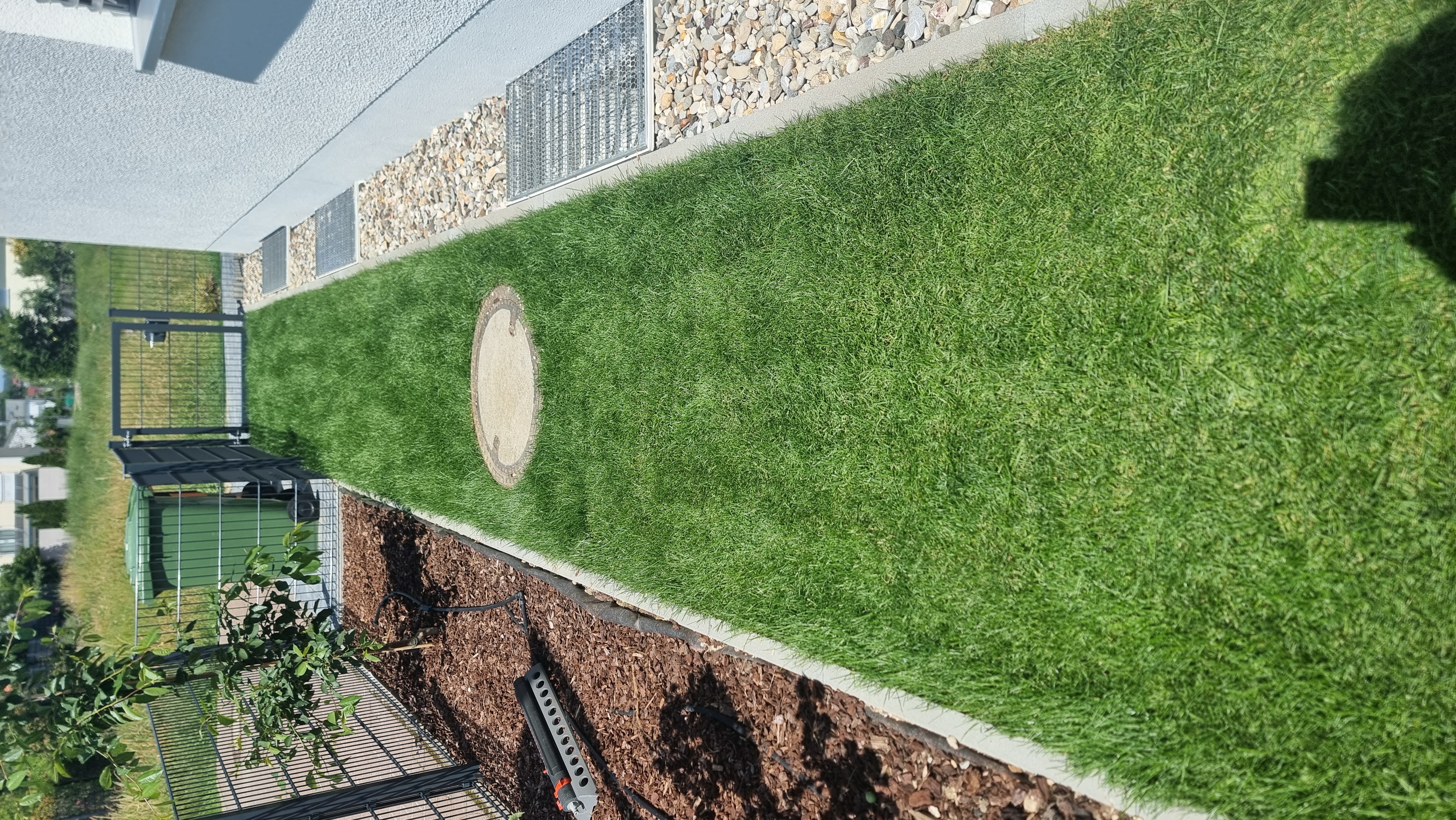

Hallo, ich habe folgendes Problem mit meinem Mova viax 300:  Ein Teil meiner Rasenfläche ist ein 1,17m breiter Rasenstreifen der einen Kanaldeckel enthält. Der Kanaldeckel wird leider als Hindernis erkannt. Es ist nicht möglich einen Pfad anzulegen, Stratpunkt lässt sich setzen, dann kommt die Fehler Meldung "Endpunkt muss innerhalb der Zone liegen".
Der Kanaldeckel steht ca. 1,5 cm über und kann per manueller Steuerung überfahren werden.

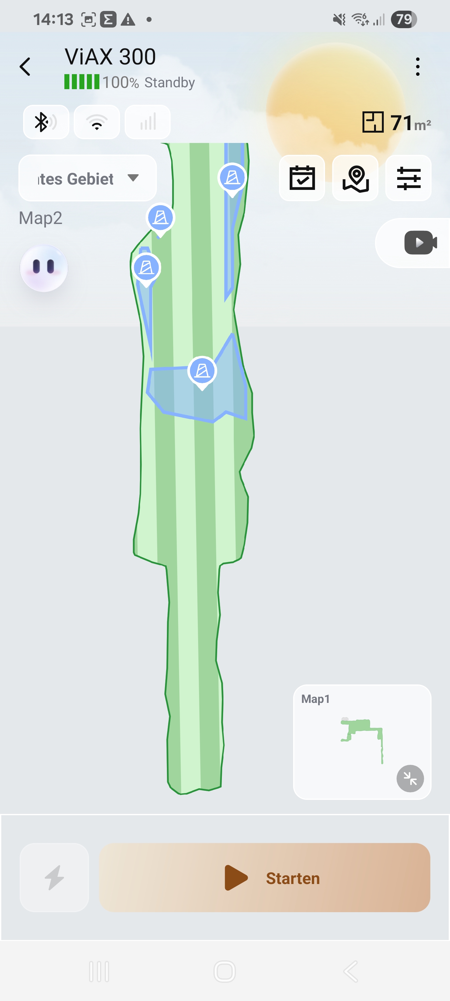

wir empfehlen Ihnen zuerst den Bereich mit dem Kanaldeckel im Kartenbearbeitungsmodus als durchfahrbaren Bereich markieren und die Einstellung speichern. In solchen markierten Bereichen werden nicht-rasenartige Flächen ignoriert. Danach versuchen Sie bitte erneut, den Durchgang zu erstellen.
Du kannst in den Einstellungen eine „zugängliche Zone“ definieren. Das habe ich gemacht für Wege die er sonst nicht befuhr. Er fährt dann drüber obwohl er ein Hindernis erkennt.
