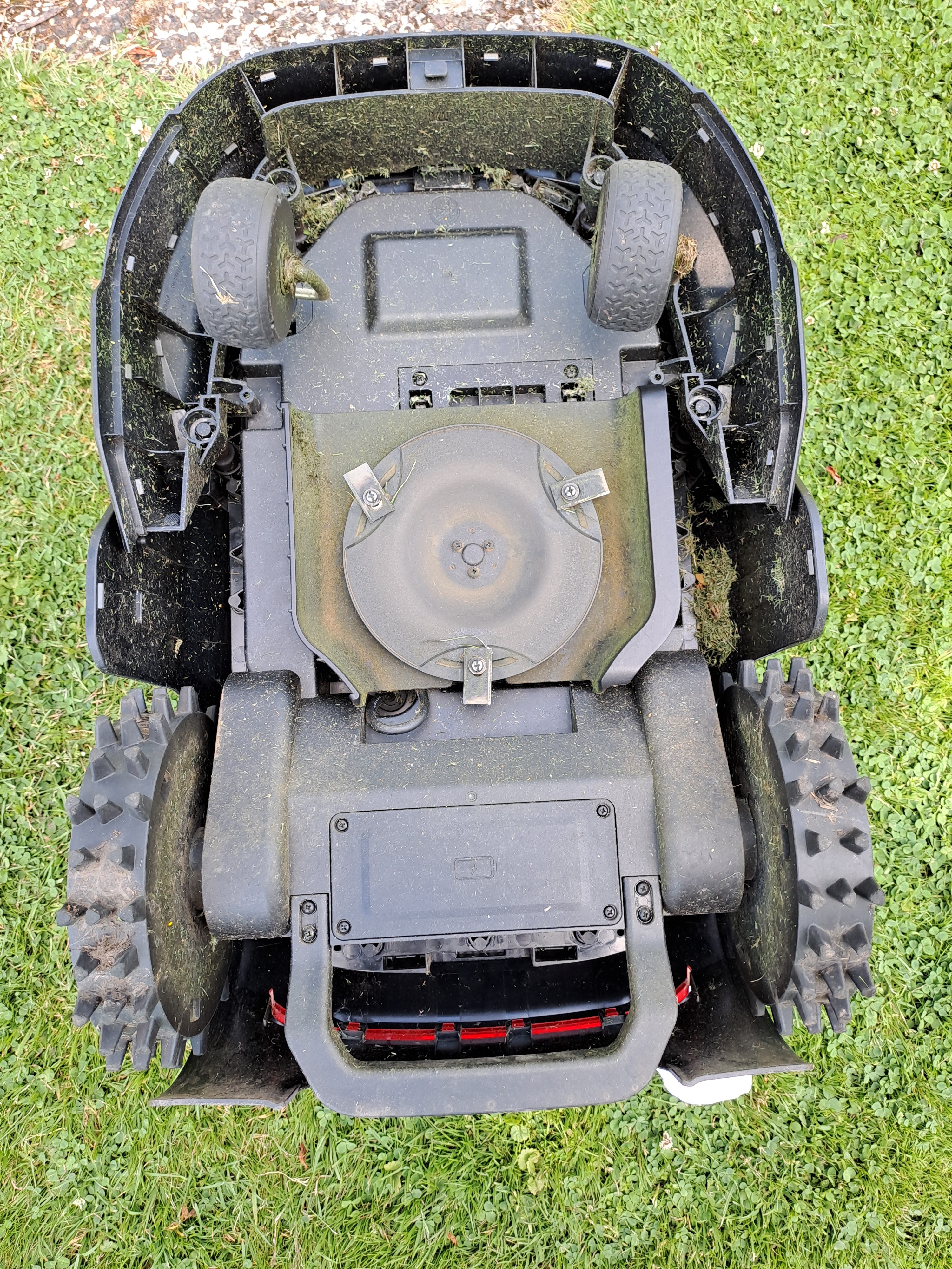

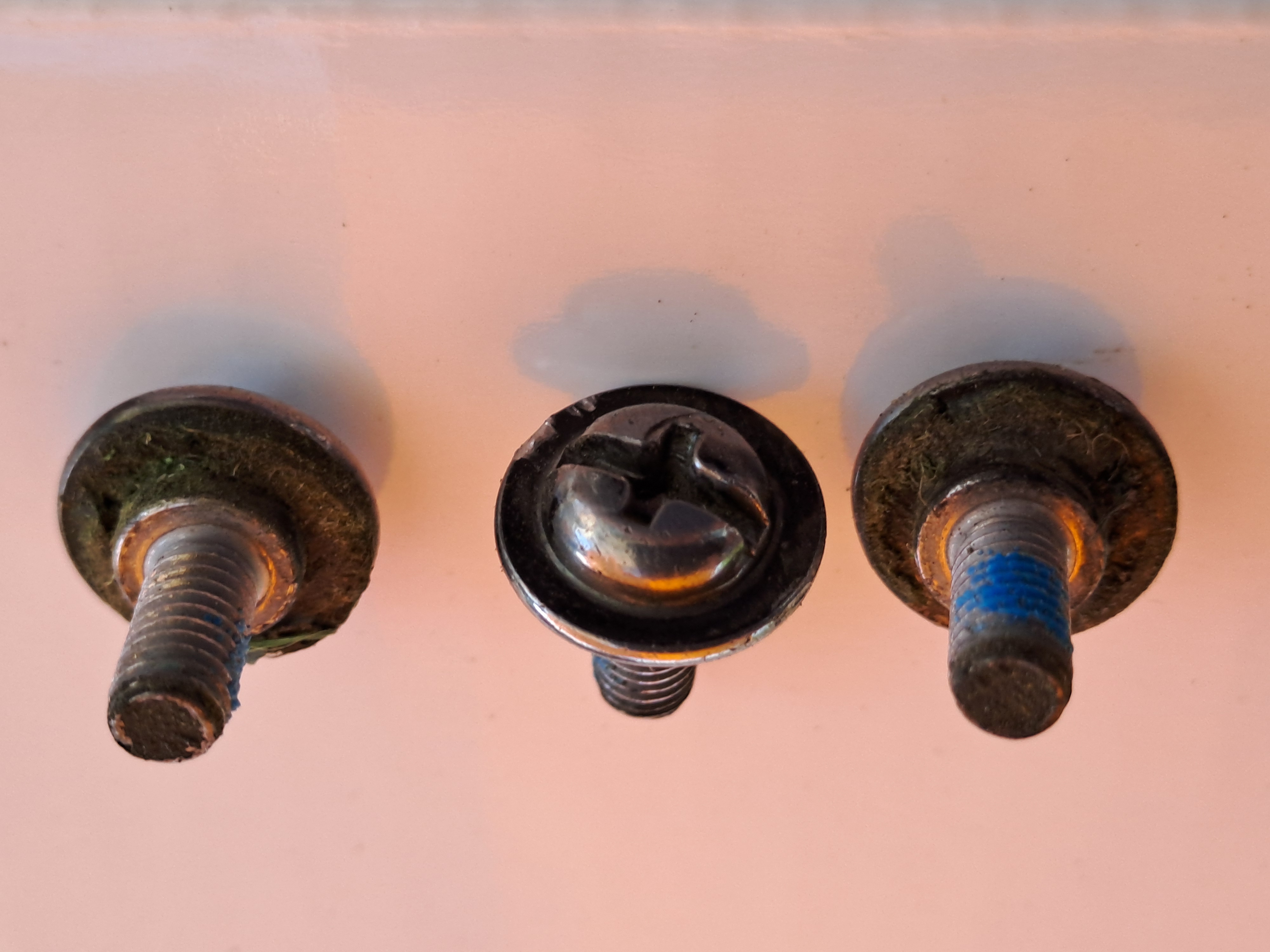

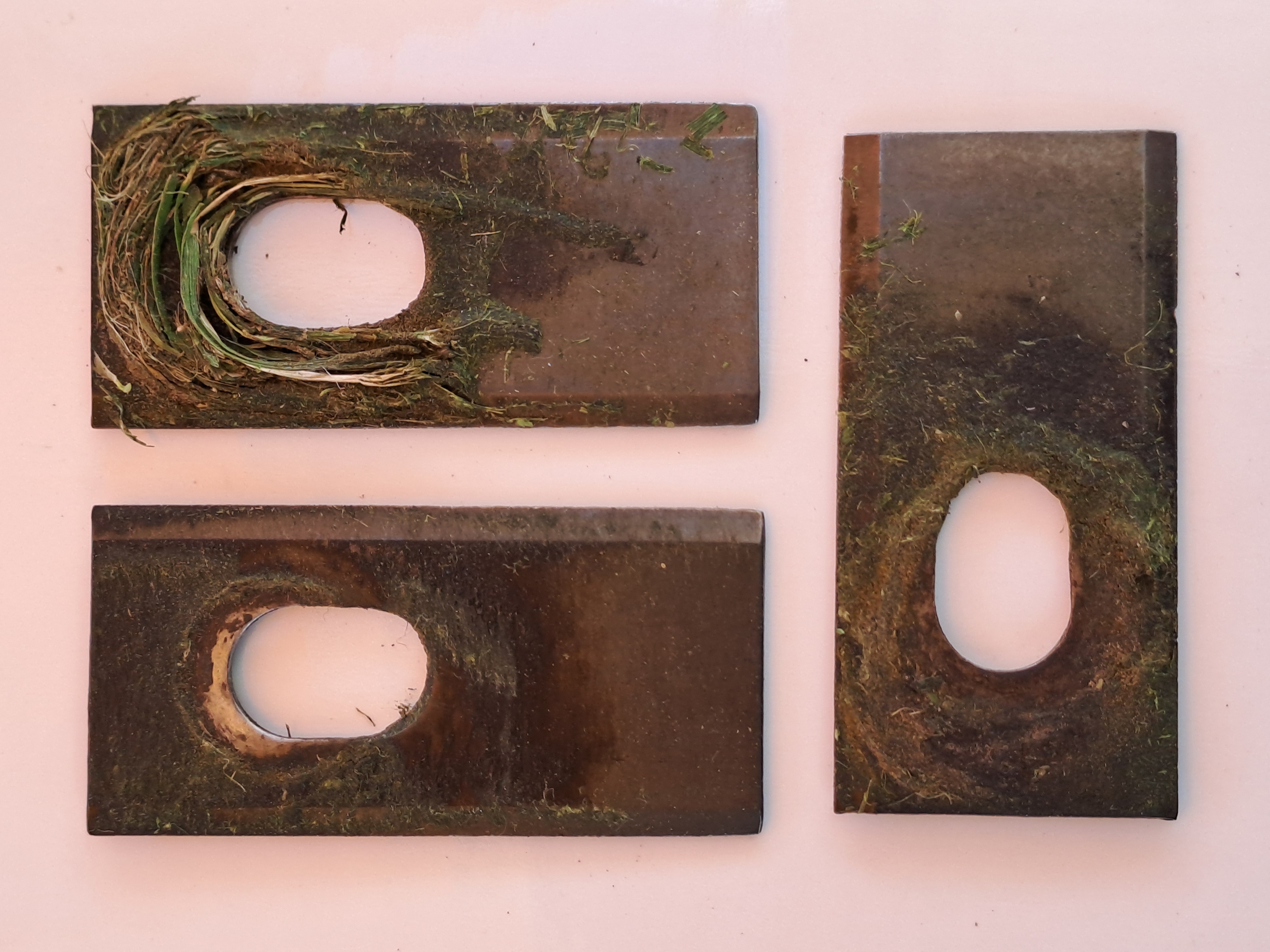

Nun meckert mein Robby schon einige Zeit ich soll nun endlich mal die Messer wechseln. Ok ok Das Schnittbild war noch recht gut und ich hab die 100 Stunden gut überschritten. Zu erst habe ich in der App einen Wartungspunkt erstellt. Dazu fahre ich den Robbi mit der Handsteuerung zu einer Stelle und klicke auf Erstellen. Wenn die Reinigung ansteht braucht man dann nur noch auf > Eingabe , dann die 3 Punkte rechts oben und auf > Gehe zum Wartungspunkt klicken. Allerdings fragt die App zu welchem Punkt sie fahren soll , obwohl ich nur einen eingerichtet habe. Also in der Karte diesen Punkt einmal anklicken und schon kommt er angefahren. Nun ist es sehr wichtig den Robby vorher auszuschalten und den Lidar mit der Gummikappe abzudecken. Der grobe Schmutz aus den Stollen-Rädern mache ich erst einmal mit einem Schraubenzieher sauber. Von oben bekommt er dann eine Dusche und wird mit einem Schwamm gereinigt und getrocknet. Danach drehe ich ihn um und lege ihn auf eine Weiche Unterlage. Ich war erstaunt wie sauber er von unten war. Nur zwischen der Mäh Absenkung hatte sich ein kleiner Teppich an Gras angesammelt. Nach dem ich mit einen Handfeger alles sauber hatte ging es nun an den Messer wechsel. Die Schrauben saßen derart fest das ich sie mit dem mitgelieferten Schraubendreher nicht los bekam. Ich wollte auch nicht zu viel Kraft anwenden. Nicht das die Drehscheibe nachher eine Unwucht hat. Habe den Schraubenkopf dann mit einer Kombizange gefasst und die Schraube gegen den Uhrzeigersinn losgedreht dabei die Messerscheibe leicht im Uhrzeigersinn gegengedreht. Später ist mir aufgefallen das sich in den Schraubenköpfen auch Schmutz ansammelt und so der Schluss mit dem Schraubendreher nicht optimal ist. Mit der Zange war es dann aber kein Problem. Die alten Messer waren auch nicht mehr so leichtgängig da sich da dort Schmutz festgesetzt hatte. Nun die neuen Messer angeschraubt. Hab erst gedacht ich hätte die falschen Schrauben so leichtgängig drehen sich nun die neuen Messer. Den Robby nun wieder auf die Räder stellen Pin eingeben und ab in die Ladestation. Bereit für viele Stunden perfekt gemähten Rasen.

Super Tip mit dem Einsatz einer Zange zum Lösen der Schrauben für einen Messerwechsel
