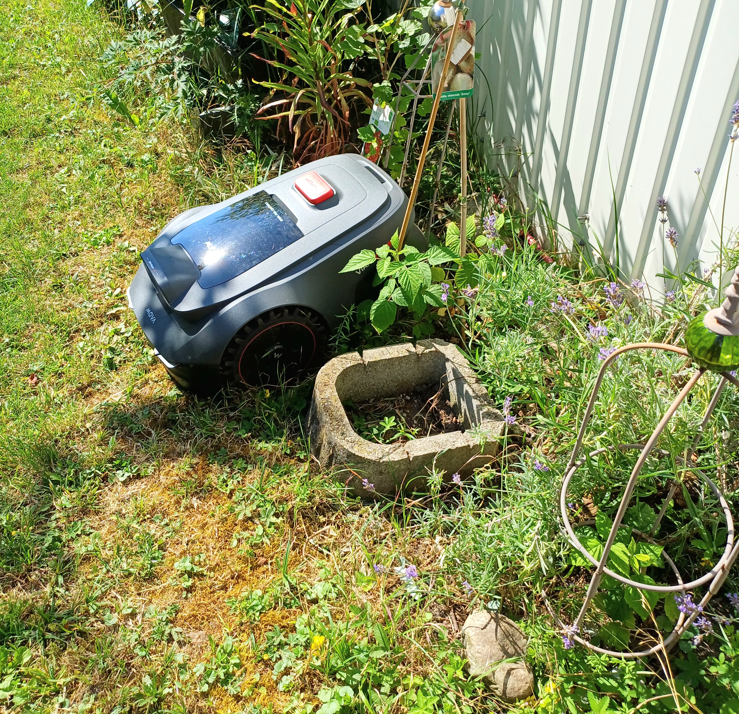

1. Fehlerbehebung bei ungeordneter Fahrspur
① Prüfen Sie, ob sich zu viele Hindernisse im Arbeitsbereich befinden. Häufige Ausweichmanöver stören die geplante Mähroute.
② Auf Steigungen über 27 % (15°) oder in schmalen Durchgängen kann der Roboter keine gleichmäßige Bogenfahrt ausführen, wodurch leicht ungeordnete Pfade entstehen.
③ Achten Sie auf Vertiefungen oder Erhebungen im Rasen. Ausweichbewegungen zum Befreien des Geräts stören die Fahrbahn.
④ Hoher, nasser Bewuchs oder rutschige Kieselsteine führen zum Durchdrehen der Räder und Verlust der Orientierung. Wir empfehlen, diese Bereiche als Sperrzonen einzustellen und keine Mäharbeiten bei Regen zu planen.
⑤ Erkennt der Roboter ungemähte Stellen, fährt er automatisch zur Nachbearbeitung. Das sieht optisch wie ungeordnete Fahrt aus, es handelt sich um eine normale Nachmähfunktion.

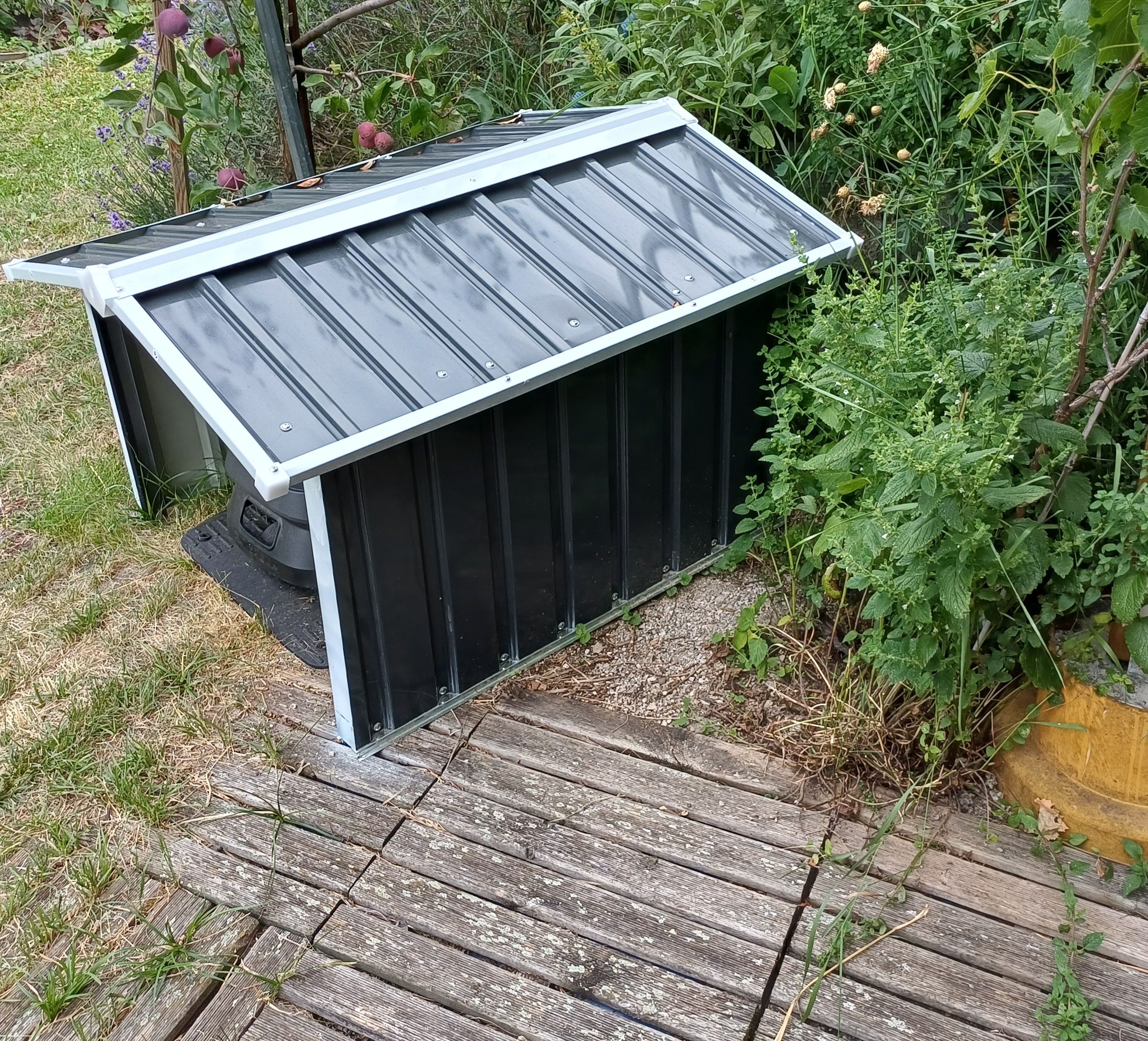

3. Prüfliste bei fehlender automatischer Rückkehr zur Ladestation
Auf dem Weg zwischen Arbeitsbereich und Ladestation dürfen keine Gegenstände blockieren
Direkt vor der Station sollte kein unbewachsener Boden liegen, da der Roboter diesen als Hindernis erkennt. In der App können Sie einen „durchfahrbaren Bereich“ definieren, um Bodenunterschiede zu ignorieren
Halten Sie einen flachen, freien Bereich von einem Meter um die Ladestation herum frei
Testen Sie bei sonnigem Wetter mit ausreichender Beleuchtung an der Station
Stellen Sie sicher, dass die Ladestation in letzter Zeit nicht umgestellt wurde
Die Station muss ordnungsgemäß mit Strom verbunden sein – eine dauerhaft leuchtende blaue LED zeigt den normalen Betrieb an
Die Reflexfolien an der Ladestation müssen sauber und frei von Abdeckungen sein
Vermeiden Sie stark spiegelnde Objekte in der Nähe der Station wie Spiegel, reflektierende Schilder, geöffnete Regenschirme oder glänzende Metallgeländer, diese stören die Erkennung der Station
Entfernen Sie Schmutz und Schlamm von der Bodenplatte der Station und den Antriebsrädern des Roboters
